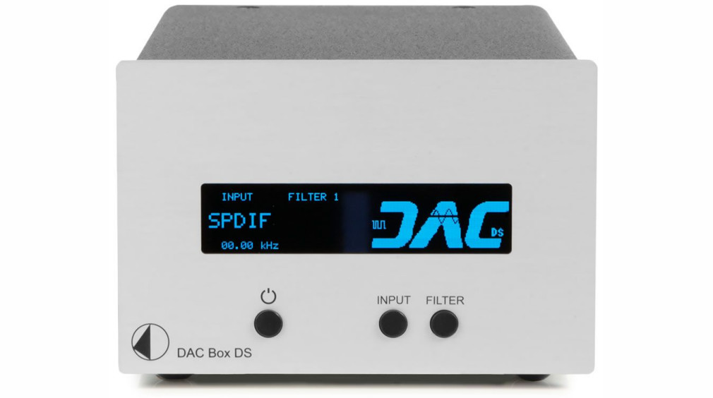

Na przedniej ściance są tylko trzy przyciski, z czego jeden służy do "uśpienia" DAC-a; drugim zmieniamy wejście, a trzecim filtry cyfrowe. Wszystkie komunikaty są podawane na fluoroscencyjnym wyświetlaczu w niebieskim kolorze.
Dzięki temu i dzięki przemyśleniu naszych (tj. audiofilów) potrzeb, to jeden z najbardziej "komunikatywnych" DAC-ów, bez względu na cenę. Obok dużego loga urządzenia mamy bowiem nazwę wybranego wejścia, wybrany filtr oraz częstotliwość sygnału cyfrowego. Zabrakło jedynie informacji o długości słowa, ale jest ona w "dakach" absolutną rzadkością.

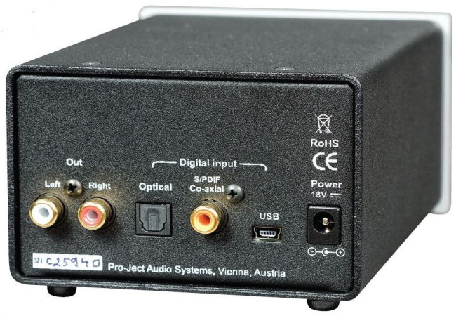

Z tyłu znajdziemy parę analogowych wyjść RCA oraz trzy wejścia cyfrowe: optyczne TOSLINK, elektryczne RCA i USB. To ostatnie jest, niestety, gniazdem USB Mini-B. Trzeba więc będzie poszukać sensownego kabla z taką wtyczką (ogólnie przyjętym standardem jest USB Type B).
DAC Box DS, podobnie jak wszystkie inne urządzenia z serii Box, jest zasilany z zewnętrznego, małego, impulsowego zasilacza ściennego (18 V DC).

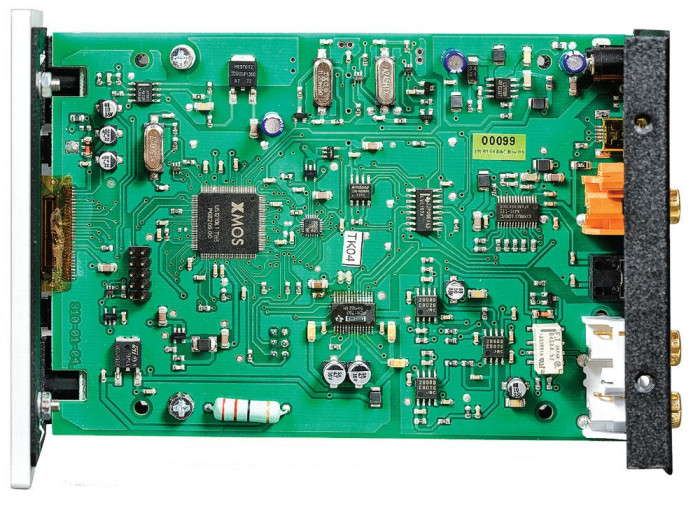

Układ elektroniczny przetwornika Pro-Ject DAC BOX DS zmontowano na jednej płytce drukowanej. Znacząca większość montażu jest powierzchniowa. Przewlekane są jedynie nieliczne kondensatory i jeden duży opornik.
Wejścia S/PDIF są obsługiwane przez odbiornik cyfrowy Cirrus Logic CS8416. To klasyczny, często stosowany układ 24/192, charakteryzujący się niskim jitterem. Wejście USB to z kolei domena układu XMOS, również często spotykanego; jest w pełni programowalnym czipem przyjmującym sygnał USB asynchronicznie, do 24 bitów i 192 kHz, wraz z częstotliwością 88,2.

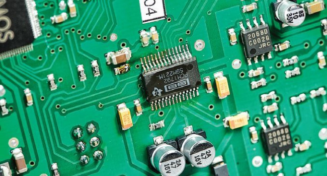

Sygnał cyfrowy ze wszystkich wejść trafi a następnie do kości przetwornika cyfrowo-analogowego (testy przetworników C/A) Burr Brown PCM1792. To dobry, znany układ, akceptujący sygnał PCM do 24 bitów i 192 kHz, ostatnio zastępowany przez nowszy PCM1792A, w którym zmieniono jedynie drobne detale.
Jego cechą szczególną, oprócz wysokiej dynamiki i niskich zniekształceń, jest także zdolność do przyjęcia sygnału DSD. Po zainstalowaniu nowego oprogramowania – jak znalazł.
Uwagę zwraca duży układ XMOS, mieszczący algorytmy dekodujące sygnał USB. To kość programowana, jej aktualizacji możemy dokonać przez komputer.

Poza tym DAC oferuje dwa zmienne filtry cyfrowe - opcję spotykaną w drogich urządzeniach. Oglądając wnętrze Pro-Jecta nie znalazłem nigdzie układu DSP, jest więc niemal pewne, że skorzystano z możliwości, którą daje zastosowany DAC PCM1792; w nim "zaszyto" dwa fi ltry: "Sharp" i "Slow".
Ten pierwszy to odpowiednik "Steep", a drugi jest optymalizowany fazowo. Ciekawe, który z nich jest wybierany przez innych producentów w urządzeniach, w których nie mamy możliwości zmiany...
Burr Brown PCM1792 - już klasyka, ale akceptująca sygnał PCM do 24 bitów i 192 kHz i DSD.
