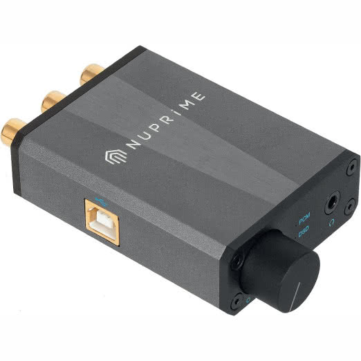

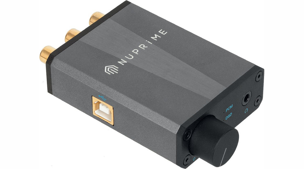

Przenośny NuPrime uDSD mieści się w dłoni, jest trochę mniejszy niż iDSD LE (iFi Audio), jednak dość ciężki. Obudowę wykonano z metalu, uzbrojono w zachwycający zestaw gniazd - to zdecydowanie najlepiej wyposażony DAC w tym teście.
uDSD ma pojedyncze wejście USB (złącze typu USB-B), wyjście słuchawkowe mini-jack (3,5 mm), wyjście analogowe RCA oraz cyfrowe wyjście współosiowe. Nawet złącze USB jest złocone, a gniazda RCA są wyjątkowej urody (zwłaszcza jak na tak małe urządzenie) - z zakręcanymi na obudowie kołnierzami.
Cechą wspólną uDSD i iDSD LE jest pokrętło regulacji wzmocnienia (w obydwu przypadkach zintegrowane z wyłącznikiem zasilania i pracujące z sygnałami analogowymi).
Różnica jest jednak taka, że o ile w iDSD LE sygnał regulowany jest zarówno na wyjściu słuchawkowym, jak i RCA, to w uDSD regulacja działa tylko w przypadku słuchawek (napięcie na liniowym wyjściu RCA to standardowe 2 V).
Obok złącza słuchawkowego widać dwie małe diody sygnalizujące rodzaj sygnałów wejściowych, PCM lub DSD. uDSD jest zasilany ze źródła przez kabel USB (ten sam, którym przesyłamy sygnał audio).
Podstawowym źródłem jest w tym przypadku komputer (może nim też być serwer NAS ze stosownym wyjściem i oprogramowaniem). Współpraca ze sprzętem mobilnym wymaga nie tylko stosownych adapterów (np. CCK dla urządzeń Apple), ale także (z powodu wysokiego zapotrzebowania na energię) asysty wpiętego w tor sygnału koncentratora (hub) USB.
Nie podejrzewałem, że uda się komukolwiek przebić wyśrubowane parametry iDSD LE, jednak przetwornik NuPrime potrafi jeszcze więcej... Przyjmuje DSD256 (DSD128 w iDSD LE), oraz PCM 24/384. Parametry wyjścia współosiowego są również niecodzienne, ponieważ wspiera ono DSD64 (protokół DoP) wraz ze "zwyczajnym" już PCM 24/192.
Niemal we wszystkich gniazdach widać złocone styki, ma je także złącze USB, które przyjmuje sygnały o imponujących parametrach, PCM 24/384 oraz DSD256.

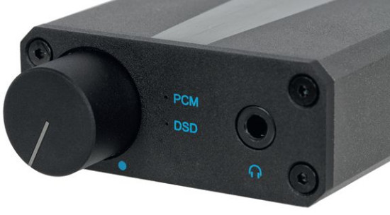

Za włączanie urządzeniaoraz regulację wzmocnienia (wyłącznie dla wyjścia słuchawkowego) odpowiada pojedyncze pokrętło, tuż obok widać miniaturowe diody - wskaźnik sygnałów DSD oraz PCM.
Za włączanie urządzenia oraz regulację wzmocnienia (wyłącznie dla wyjścia słuchawkowego) odpowiada pojedyncze pokrętło, tuż obok widać miniaturowe diody - wskaźnik sygnałów DSD oraz PCM.

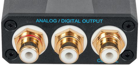

Gniazda RCA są bardzo porządne, oprócz liniowego wyjścia analogowego przewidziano także cyfrowe współosiowe.
