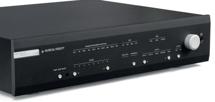

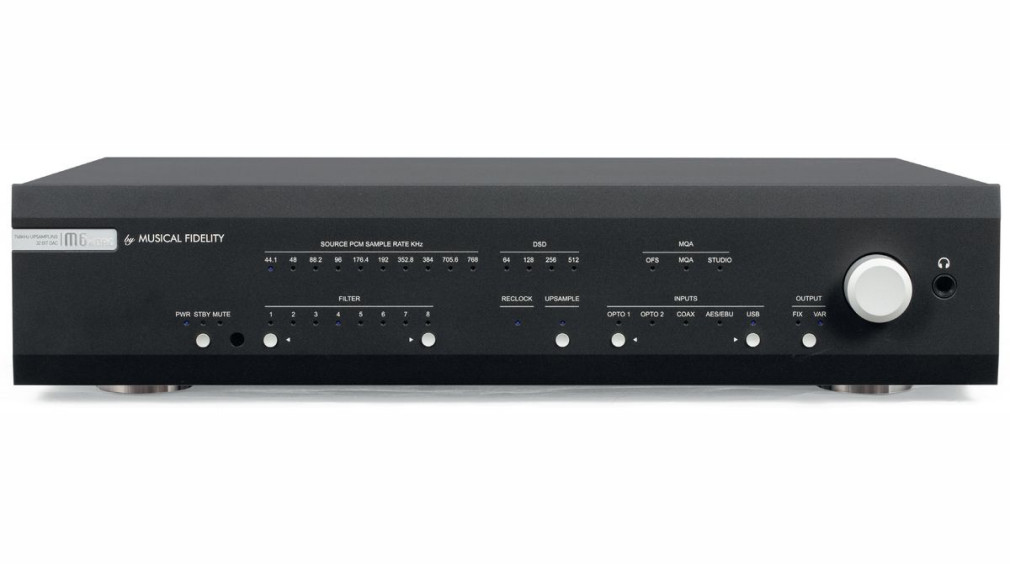

Większość współczesnych przetworników w podobnej cenie to urządzenia niewielkie. Musical Fidelity M6x-DAC jest pod tym względem wyjątkowy, obudowa ma "regularną" szerokość 44 cm i formę podobną do innych urządzeń tej serii.Jest na nim dość miejsca na przyciski i wskaźniki, więc mamy dostęp do wszystkich funkcji, ustawień i parametrów. Wejść jest pięć, każdemu przypisano diodę, a zmiany dokonujemy parą przycisków.

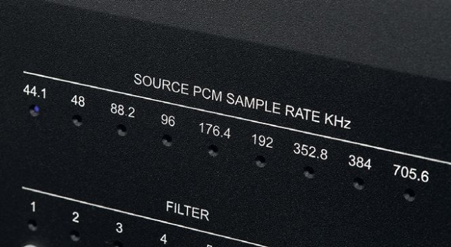

Cała sekcja diod informuje o częstotliwości próbkowania dla sygnałów PCM oraz wariancie strumieni DSD. W pierwszym przypadku sięgamy aż 768 kHz, a maksymalna rozdzielczość wynosi 32 bity. W drugim mamy DSD512, do tego dochodzi dekodowanie MQA.
Niezależnie od walorów praktycznych (można je podkreślać lub w nie wątpić), tak obficie zaaranżowany panel przedni wygląda efektownie, profesjonalnie… czy nowocześnie? Przypomina trochę sprzęt sprzed 40 lat, ale i obecnie baterie diod mają zastosowanie. Na obserwowaniu diodek zabawa się nie kończy, lecz dopiero rozkręca.

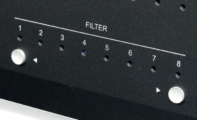

Musical Fidelity M6x-DAC pozwala na wybór wśród aż ośmiu trybów filtrowania. Dla jednych będzie to atrakcją, dla innych pozostanie obojętne, coś wybiorą i o temacie zapomną. Ale przełączanie filtrów może wciągnąć, mimo że to narzędzie do subtelnych korekt, a nie zasadniczej zmiany brzmienia.
Jedną z atrakcji jest wybór wśród aż ośmiu charakterystyk filtrowania cyfrowego.
Rozbudowany wskaźnik parametrów sygnału cyfrowego obsługuje niezależnie PCM i DSD.
Musical Fidelity M6x-DAC ma – tak jak większość przetworników – wbudowane algorytmy upsamplujące, jednak użytkownik decyduje o ich włączeniu.
Musical podpowiada fabryczną konfiguracją, że lepiej tak zrobić. Upsampler w M6x-DAC "podnosi" częstotliwość próbkowania do 384 kHz (lub 352,8 kHz); chyba że na wejściu pojawią się sygnały 768 kHz (lub 705,6 kHz), wtedy upsampler jest omijany.
Z prawej strony, jak w wielu wzmacniaczach, ulokowano pokrętło regulacji poziomu – tak dla umieszczonego obok wyjścia słuchawkowego, jak i głównych wyjść niskopoziomowych; również ta funkcja może zostać wyłączona. Regulacja głośności opiera się na algorytmie umieszczonym w konwerterach C/A.
Panel przedni przypomina trochę sprzęt sprzed 40 lat, ale i obecnie baterie diod mają zastosowanie. Na obserwowaniu diodek zabawa się nie kończy, lecz dopiero rozkręca.

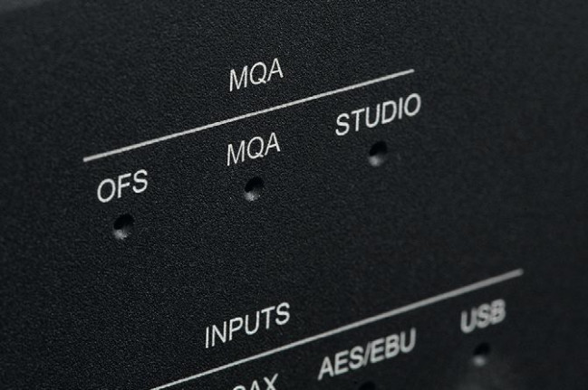

M6x-DAC dekoduje także sygnał MQA, o czym też informują diody.

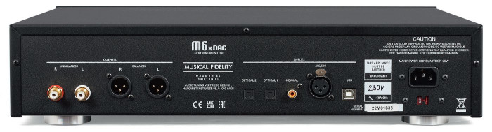

Na tle funkcjonalnych fajerwerków przedniego panelu tylna ścianka wygląda bardziej typowo, chociaż wciąż nieskromnie. Pięć wejść cyfrowych rozdzielono między cztery standardy – USB, AES/EBU, współosiowy i optyczny (dwa razy).

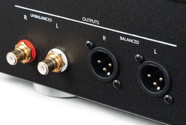

Wyjścia analogowe to zarówno RCA, jak i zbalansowane XLR. Pomiędzy sekcjami wejściowymi i wyjściowymi znajduje się informacja, że M6x-DAC jest konstrukcją dual mono.
Tylna ścianka została zorganizowana z przejrzystym podziałem na sekcję analogową i cyfrową.
Wyjścia analogowe są dwa, regulacja głośności obejmuje także XLR-y.

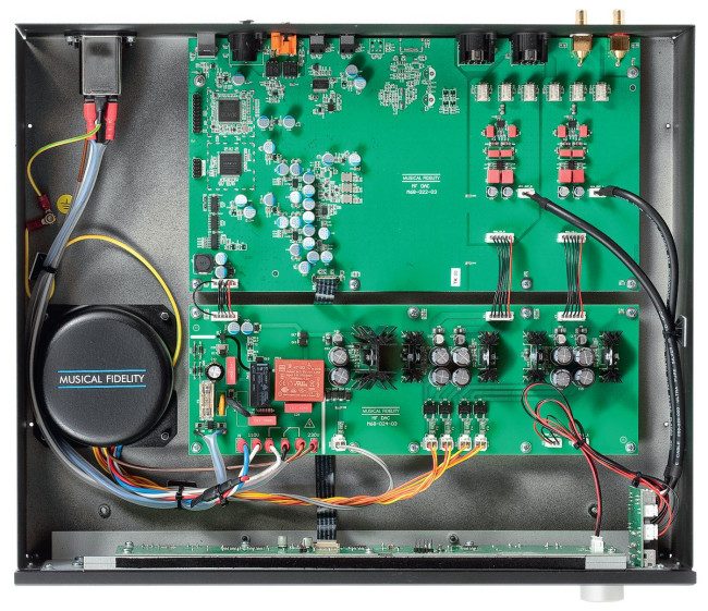

Wewnątrz Musical Fidelity M6x-DAC znajdziemy jednak tylko jeden transformator (toroidalny, umieszczony w ekranującej puszce), w zasilaczu liniowym, generalnie bardzo porządnym.
W związku z tym można mieć różne zdanie co do spełnienia warunków koncepcji dual mono, ale niezależne gałęzie kanałów lewego i prawego zaczynają się już na etapie płytki drukowanej obwodów zasilających.

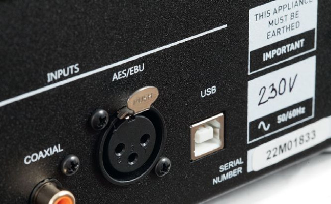

Wśród cyfrowych wyjść nie zabrakło USB, jest też rzadziej spotykane wyjście AES/EBU.
Transformator jest wspólny dla obydwu kanałów, ale już na płytce z układami zasilania następuje rozdzielenie zgodne z deklaracją dual-mono.

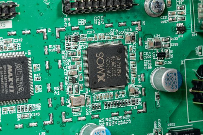

Sygnał z wejścia USB "zbiera" interfejs XMOS.

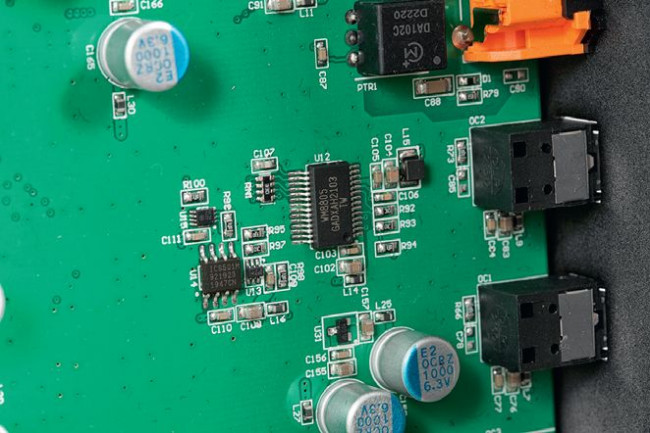

Przetworniki C/A to ES9038Q2M (po jednym na kanał).

Zmiany w ramach przetwornika ESS (a więc ustawienia od 1 do 7) są subtelne, preferencje mogą zależeć nie tylko od nagrania, ale nawet od chwilowego nastroju. Dopiero ustawienie nr 8 robi wyraźniejszą różnicę, tonacja jeszcze się obniża, bas jest mocniej dociążony.

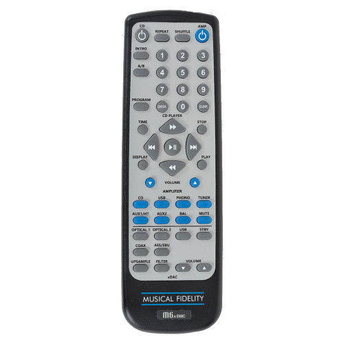

Pilot nie jest subtelny, ale pozwala nawet na przełączanie charakterystyk filtrów cyfrowych.
