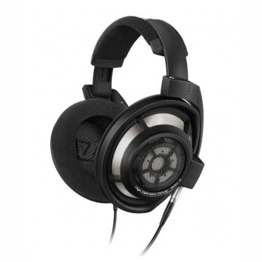

Gdyby pominąć flagowego "Orfeusza", HD800 byłby najlepszym modelem słuchawek w ofercie Sennheisera. Jednak w zeszłym roku pojawiła się nowość - Sennheiser HD800S. Można było podejrzewać, że to następca "osiemsetek", jednak okazało się, że to model wyraźnie droższy (z założenia lepszy), który tym samym pozostawia wciąż miejsce dla poprzednika.
Chociaż już znana, to wciąż awangardowa stylistyka, duże, 56-mm przetworniki w konstrukcji otwartej, w stosunku do HD800 ulepszono komorę i materiał przed przetwornikami, dodano kabel XLR i zmieniono kolorystykę.

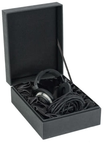

Słuchawki Sennheiser HD800S - kable sygnałowe
Opakowanie (wraz ze słuchawkami) nie jest zbyt ciężkie, choć w zestawieniu z ważącymi "tonę" AKG czy lekkimi jak piórko Ultrasone trudno komukolwiek zabłysnąć w którymkolwiek kierunku.
Sennheiser HD800S ułożono w twardym neseserku, wyściełanym mięciutkim materiałem, same słuchawki nie są zbyt duże, a w pudełku sporo miejsca zajmują dwa, uformowane w obszerne rolki, kable sygnałowe.
Każdy ma długość 3 m i jest zakończony stylowym wtykiem z efektownym logo producenta. Kable prawie w całości pokryto miękką, plecioną izolacją, jedynie krótkie odcinki prowadzące do muszli są sztywniejsze, wykończone gumowaną powłoką.
Sennheiserowi znakomicie udała się sztuka eliminacji przenoszenia drgań; ocieranie, stukanie, uderzanie o przewód jest niemal niesłyszalne.

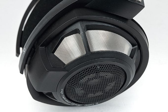

Przetwornik określono mianem High Defi nition Driver, nie uległ on zmianom w stosunku do HD800.
W ramach "osprzętu" widać jedną z kilku różnic pomiędzy 800S a 800 - te pierwsze mają dodatkowy kabel w konfiguracji zbalansowanej, zakończony wtykiem XLR4; podstawowy kabel ma oczywiście wtyk 6,3-mm. W każdym przypadku podłączenie do słuchawek jest identyczne, niezależnymi końcówkami do lewej i prawej muszli.
Słuchawki Sennheiser HD800S - budowa
Sennheiser HD800S to wciąż dość lekkie słuchawki (jak na kategorię wokółusznych i cenę), ważą ok. 330 g, nie męczą ani nie są przesadnie filigranowe. Wyglądają niemal identycznie jak poprzednik - skomplikowane, efektowne kształty i zastosowane materiały wciąż robią wrażenie, chociaż nie ma już efektu zaskoczenia, bo HD800 są na już rynku od dłuższego czasu.
W modelu S niektóre elementy nie są już srebrne, ale czarne. Nie dotyczy to jednak charakterystycznych, tylnych osłon muszli oraz centralnej, ukrytej za siateczką części przetwornika.
HD800S to wciąż konstrukcja otwarta, muszle zawieszono na przegubach do rozszerzającego się w górnej (nad głową) części pałąka. Zarówno górna część pałąka, jak i poduszki okalające ucho są z miękkiej, elastycznej gąbki.
Regulacja pałąka ma dość nietypowy, efektowny mechanizm, skrajne (lewa i prawa) części rozsuwają na boki, nie tylko obniżając położenie muszli, ale także zwiększając "objętość" przestrzeni na głowę.
Zewnętrzna część pałąka jest ozdobiona tabliczką znamionową z nazwą modelu i numerem seryjnym, rozsuwanie mechanizmu pałąka eksponuje tę część.
Podobnie jak w protoplaście, warstwa miękkiego materiału przylegająca do głowy jest uformowana w dość szczupły walec. Przetwornik oddzielono od ucha miękkim materiałem. To kolejny smaczek tych słuchawek (występujący także w HD800) - w centralnej części z materiału uformowano logo Sennheisera.
W stosunku do HD800 nie zmienił się typ przetwornika - wciąż jest to konstrukcja o średnicy aż 56 mm, określana mianem High Definition Driver, ustawiona nie na wprost, ale pod pewnym kątem względem osi ucha.
Kosmiczny wygląd “osiemsetek” wciąż może zachwycać.
Kosmiczny wygląd "osiemsetek" wciąż może zachwycać.
Korektom poddano jednak komorę znajdującą się przed przetwornikiem, zmieniając jej kształt i typ materiałów, co ma się przyczynić do optymalizacji charakterystyki częstotliwościowej.
Cechą charakterystyczną "starych" HD800 jest niewielkie podbarwienie w okolicach 6 kHz. Nowe HD800S mają być tego pozbawione, mają grać bardziej gładko i neutralnie.
