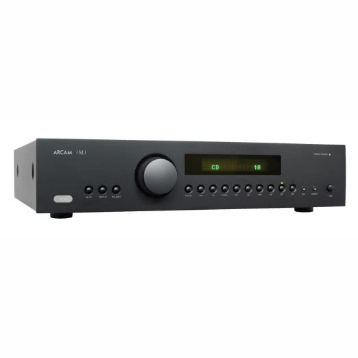

Urządzenia brytyjskich firm, zwłaszcza wzmacniacze, pojawiły się dwadzieścia lat temu jako alternatywa, albo nawet antidotum, na przebogato, aż do znudzenia, wyposażone urządzenia japońskie. Mniejsze firmy audiofilskie w ogólności, a brytyjskie w szczególności, miały być wzorem minimalizacji formy (wyposażenia), a maksymalizacji treści (jakości brzmienia).
Całkowicie nowa konstrukcja wzmacniacza z autorskimi modułami końcówek w hybrydowej klasie G, ale od strony mechanicznej wciąż ten sam, bardzo porządny Arcam.

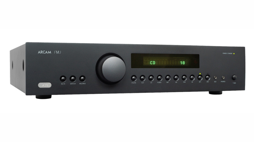

Zielony, obszerny wyświetlacz (stosowany na początku w odtwarzaczach firmy) wraz z kilkunastoma przyciskami określa styl Arcama.

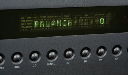

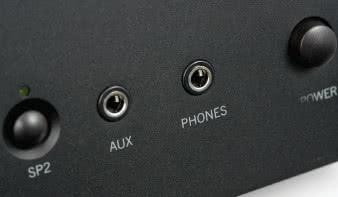

Podstawą obsługi jest cyfrowe sterowanie z dużym zielonym wyświetlaczem. Każde z wejść ma swój własny przycisk, obszerna aranżacja selektora źródeł wraz z dodatkowymi klawiszami do aktywacji każdej z dwóch par terminali głośnikowych sprawia, że front wygląda jednak na dość zatłoczony, także w wyniku ulokowania tam dwóch gniazd – wyjścia słuchawkowego oraz podręcznego wejścia liniowego, obydwu w standardzie 3,5 mm. Arcam uwzględnił także kilka dodatków, jak choćby funkcję zrównoważenia kanałów.

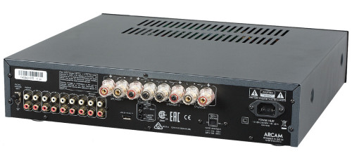

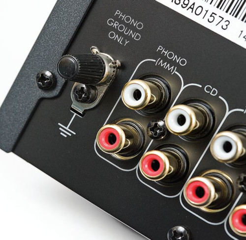

Oprócz wejścia umieszczonego z przodu, Arcam A39 ma aż sześć podstawowych wejść liniowych RCA na tylnej ściance, wejście dla gramofonu analogowego (wkładki MM) oraz dwa niskopoziomowe wyjścia – stałe i regulowane. Z tyłu jest jednak wciąż sporo miejsca, więc w tej sytuacji dość dziwnie wyglądają dwie pary terminali głośnikowych, ściśnięte niczym szprotki w puszce.
W A39 nie znajdziemy sekcji przetwornika cyfrowo-analogowego, choć obecność portu USB (typ-A) rozbudza na to nadzieje. Złącze to jest jedynie sposobem na wyprowadzenie zasilania dla zewnętrznych urządzeń Arcama, np. z serii "r", za pomocą których możemy uzupełnić A39 o dodatkowe układy.

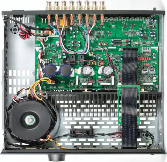

Większość elektroniki Arcama znajduje się w tylnej części obudowy. Z przodu zainstalowano spory transformator toroidalny z wydzielonymi sekcjami dla podstawowych układów integry oraz wyjścia zasilającego USB. Radiator zajął miejsce tuż za wyświetlaczem. W tym obszarze wykonano nieprzypadkowo sporo nacięć w górnej płycie.

Standardowe wyposażenie obejmuje wbudowany przedwzmacniacz gramofonowy (wkładki typu MM).

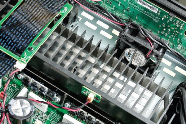

Co jednak ciekawe (zwłaszcza wobec deklarowanych zalet – wysokiej sprawności użytych końcówek w klasie G), chłodzenie jest aktywne, bo wspomagane aż dwoma wentylatorami zainstalowanymi przed radiatorem. Być może jednak ma to zabezpieczać urządzenie przed przegrzaniem, gdy ktoś ustawi na A39 inne urządzenie (np. odtwarzacz).
Do radiatora przykręcono łącznie kilkanaście elementów; nie tylko tranzystory wyjściowe, ale i np. mostki prostownicze. Może stąd taka dbałość o chłodzenie.

Mimo wysokiej sprawności oryginalnych końcówek mocy w klasie G, Arcam zaprojektował zasilacz liniowy z dużym transformatorem toroidalnym.

Chłodzenie jest aktywne – z dwoma wentylatoram.

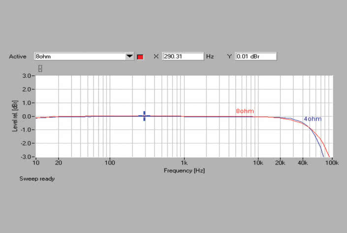

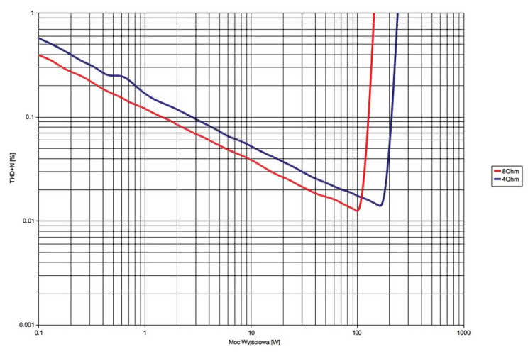

W specyfikacji technicznej dostarczonej przez producenta odnalazłem dość intrygującą informację na temat mocy wyjściowej A39. Arcam deklaruje przy obciążeniu 8-omowym 120 W, ale zakładając, że wysterujemy obydwa kanały. Nie byłoby w tym właściwie nic dziwnego, gdyby nie to, że przy 4 omach moc 240 W jest już podana tylko dla jednego kanału. Od razu zaznaczam, że A39 nie ma bynajmniej żadnego kłopotu z dwukanałową konfiguracją przy 4 omach.
W naszych pomiarach przy 8 omach i jednym kanale wysterowanym wzmacniacz dostarcza 144 W, przy dwóch kanałach – 2 x 127 W, z kolei przy 4 omach wartości te wynoszą odpowiednio 240 W i 2 x 198 W. Poziom szumów jest, niestety, wysoki, S/N wynosi tylko 75 dB, więc mimo sporej mocy, dynamika zatrzymuje się wyraźnie poniżej pułapu 100 dB – przy 97 dB.

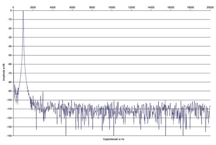

Na charakterystyce przenoszenia (rys.1) widać spadek, rozpoczynający się powyżej 20 kHz, ale punkty -3 dB leżą oczywiście znacznie wyżej – przy 90 kHz dla obciążenia 8 omów i przy 68 kHz dla 4 omów. Spektrum harmonicznych (rys. 2) jest w zasadzie czyste, żadna ze szpilek nie przekracza poziomu -90 dB – to bardzo dobry wynik. Rys. 3. wskazuje, że THD+N poniżej 0,1 % są dostępne dla mocy wyjściowej przekraczającej 1,3 W przy 8 omach i 2,6 W przy 4 omach.
