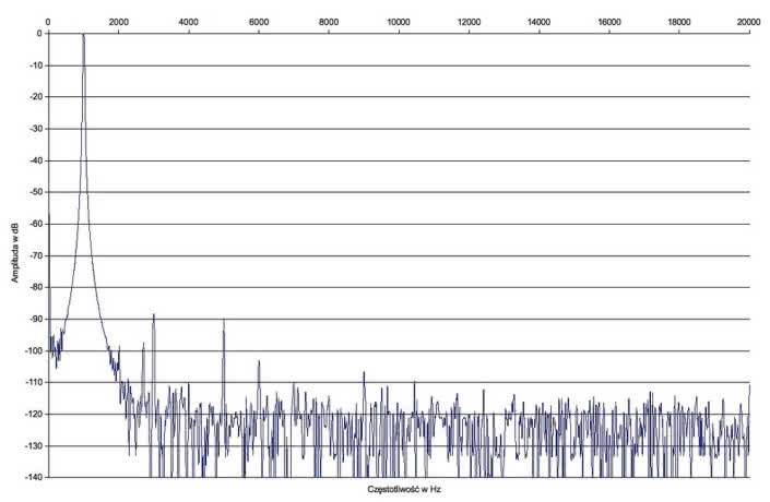

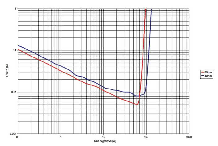

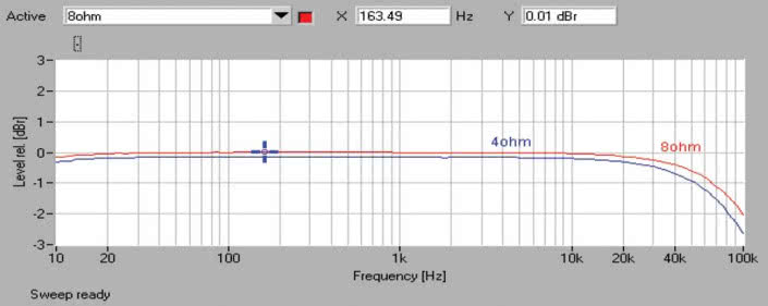

Laboratorium Moc wysoka, ale nieporażająca (2 x 95 W/8 ohm, 2 x 117 W/4 ohm), niski poziom zniekształceń i szumu, szerokie pasmo przenoszenia.

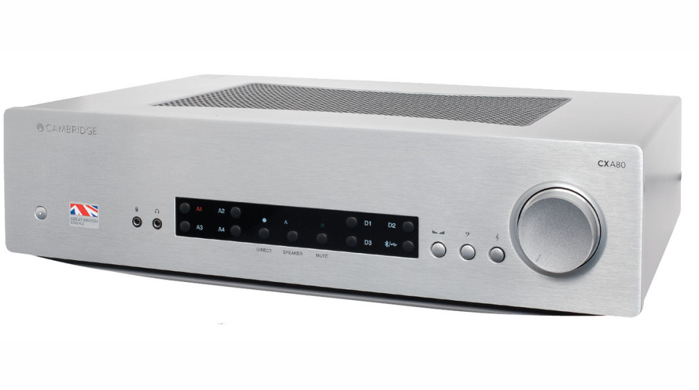

Wzmacniacz Cambridge Audio CXA80 ma spore gabaryty, ale jego elegancję określają delikatnie linie, lekkie zaokrąglenia i minimalistyczny krój przedniego panelu. Wyeksponowano tutaj przede wszystkim duże, metalowe pokrętło wzmocnienia udekorowane srebrnym pierścieniem, wtopionym między obudowę a gałkę.

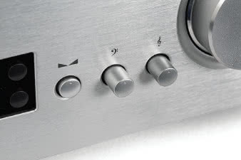

W oryginalny sposób rozprawiono się z mniejszymi pokrętłami - zrównoważenia kanałów oraz regulacji barwy - podobnie jak w urządzeniu BC Acoustique można je wcisnąć, wtedy licują z frontem i wyglądają jak małe przyciski.

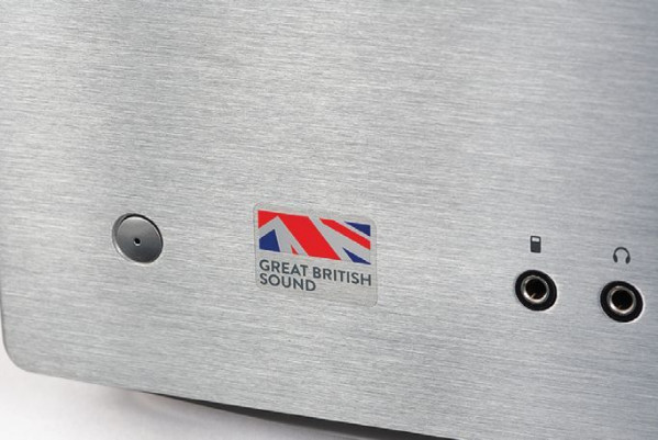

W centrum jest miejsce dla selektora wejść, trybu Direct, wyciszenia oraz wyboru aktywnej pary terminali głośnikowych. Z przodu jest jeszcze wyjście słuchawkowe i wejście dla sygnału analogowego. Elementem określającym styl wzmacniacza jest także duże wcięcie w górnej ściance, przykryte sztywną siatką.

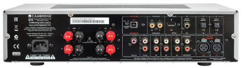

Obok niego producent umieścił ostrzegawczą naklejkę, mówiącą o tym, że wzmacniacz mocno się nagrzewa, więc nie należy nic na nim stawiać. Tylna ścianka odsłania potencjał możliwości połączeniowych. Cambridge Audio nie ma w tym teście sobie równych, więc część opisów (dotyczących sekcji cyfrowej) zasłużyła na ramkę obok.
Od strony przyłączeniowej CXA80 jest doskonale wyposażony, znajdziemy tu niemal wszystkie standardy cyfrowe i analogowe, nie ma jednak wejścia phono... ale producent wyjaśnia, że serię CX stworzono z myślą o nowoczesnych, cyfrowych źródłach.
Cambridge Audio CXA80 - przyłącza
W sekcji analogowej pierwsze skrzypce gra wejście "A1", zdublowane gniazdami RCA i XLR. Początkowo można się w tym pogubić, gdyż przełączanie między tymi złączami odbywa się jednym przyciskiem, zarezerwowanym tylko dla źródła A1, ale działającym sekwencyjnie - tym samym zupełnie inaczej niż pozostałe sekcje.
Oprócz niego mamy jeszcze trzy inne wejścia liniowe - już tylko na gniazdach RCA. Jest również stereofoniczne wyjście z przedwzmacniacza oraz dodatkowe monofoniczne wyjście do subwoofera.
Złącza dwóch par terminali głośnikowych są osadzone dość ciasno, a zaślepki "bezpieczeństwa" tak mocno wciśnięte, że użycie bananków będzie wymagało sporo wysiłku.

Wyjście słuchawkowe i wejście analogowe w paneliku podręcznym przygotowano na gniazdach mini-jack.

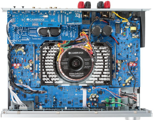

Cambridge Audio CXA80 - wnętrze

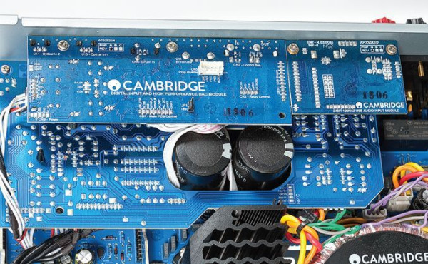

W wąskiej przestrzeni pośrodku skupiono trzy elementy emitujące najwięcej ciepła - obydwa radiatory oraz transformator toroidalny - obudowując je ze wszystkich stron pozostałymi układami.
Elementy przedwzmacniacza umieszczono przy tylnej ściance, swój niezależny moduł mają również konwerter cyfrowo-analogowy oraz interfejs dla wejścia USB.
Kość konwertera to Wolfson WM8740, ten sam, który Cambridge wyjątkowo i z powodzeniem stosuje np. w odtwarzaczu Azur 740C oraz przetworniku DacMagic.
Końcówka mocy powstała na bazie układów firmy Sanken; tutaj kolejna ciekawostka: niemal z takich samych elementów - również po dwa na kanał (ale w innej aplikacji) - korzysta Creek Evolution 50A.
Czytaj również: Co to jest konstrukcja dual-mono, jakie są jej wady i zalety?
Uff jak gorąco, w samym centrum skupiono zarówno dwie końcówki mocy, jak i transformator zasilający. Do sprawnego odprowadzania ciepła trzeba było wyciąć sporą część górnej pokrywy.

Przedwzmacniacz złożono z kilku modułów: oddzielono sekcję analogową, układy cyfrowe rozdzielono na przetwornik C/A z wejściami współosiowymi i optycznymi oraz moduł USB do podłączenia komputera.

Moc znamionowa (1% THD+N, 1 kHz) [W] 8 Ω, 2x 95
Moc znamionowa (1% THD+N, 1 kHz) [W] 4 Ω, 2x 117
Czułość (dla maksymalnej mocy) [V] 1x 0,78
Stosunek sygnał / szum (filtr A-ważony, w odniesieniu do 1W) [dB] 84
Dynamika [dB] 103
Współczynnik tłumienia (w odniesieniu do 4 Ω) 42
