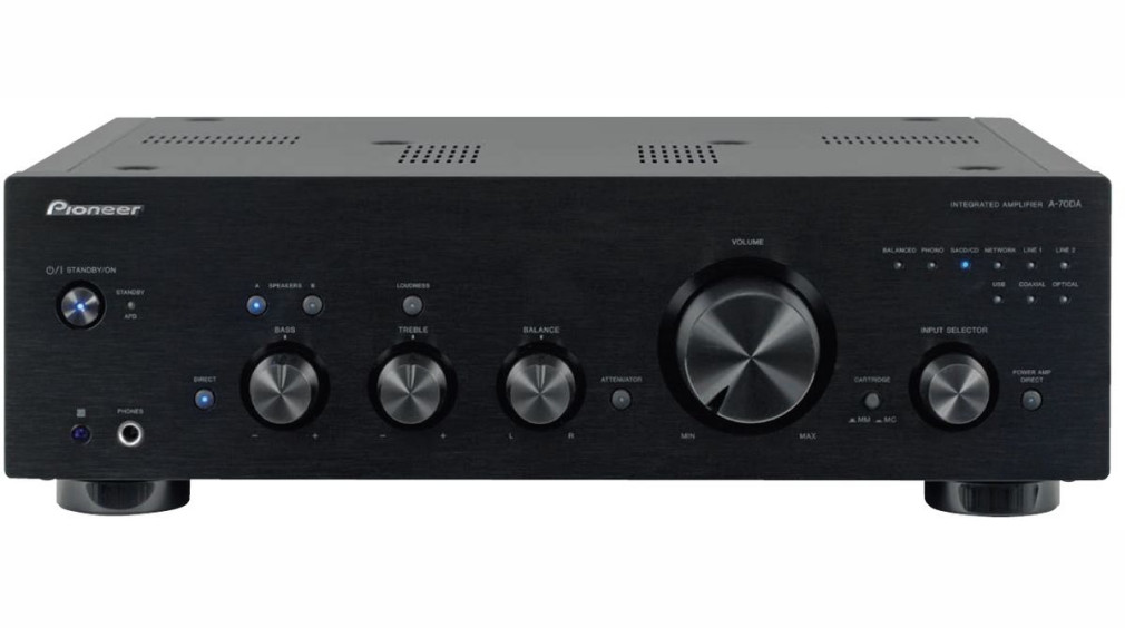

Przyciski i pokrętła w japońskim stylu wypełniają przednią ściankę, chassis wykonano z masywnych, oczywiście metalowych elementów, górna ścianka jest oddzielona od boków, które przykręcono niezależnie do głównej ramy.

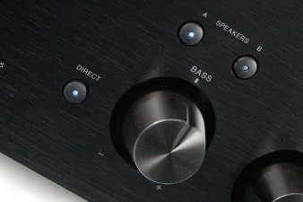

Pioneer A-70DA jest udoskonaloną wersją A-70; układ elementów zewnętrznych jest podobny i ergonomiczny. Największym pokrętłem jest regulacja głośności, kolejne trzy - to regulatory barwy i zrównoważenia kanałów; można je, jednocześnie z filtrem loudness, odłączyć przyciskiem Direct.

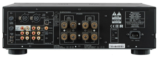

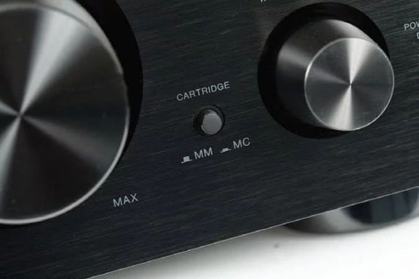

Selektor źródeł obejmuje w sumie aż dziewięć wejść - analogowych i cyfrowych. Dla analogowych mamy cztery wejścia liniowe i jedno z korekcją MM/MC. Niezależnie od tej palety wejść w standardzie RCA, A070DA ma także wejście na parce XLR.

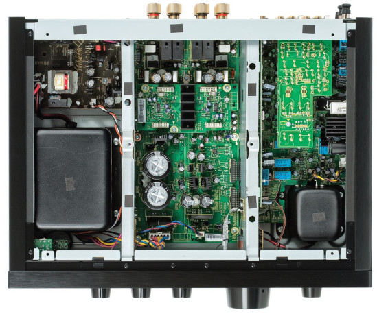

Gniazda głośnikowe są zdublowane, podobnie jak RCA mają złocone styki. Wnętrze wzmacniacza jest pełne wyjątkowych układów oraz rozwiązań. Obudowa opiera się na dwóch metalowych płytach gwarantujących sztywność całej konstrukcji i trzech komorach potrzebnych w kontekście rodzajów zainstalowanych w środku układów.
Podobnie jak w A-70, końcówki mocy są impulsowe. Zarezerwowano dla nich miejsce w części centralnej, gdzie trafiła także część układów zasilacza. Główny transformator przeniesiono już do sekcji lewej - to klasyczny zasilacz liniowy, który zajmuje sporo miejsca i dużo waży.

Zestaw wejść cyfrowych jest już klasyczny - współosiowe, optyczne oraz USB. Dwa pierwsze mogą przyjąć sygnały PCM 24 bity i odpowiednio 192 i 96 kHz. Najbardziej błyszczy USB, którego możliwości sięgają 32 bit/384 kHz. Na tym nie koniec - będziemy mogli przesłać również dane w formacie DSD, i to nawet w wersji DSD256.

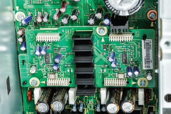

Płytka z końcówkami mocy wygląda niepozornie, ale ze względu na wysoką sprawność energetyczną wystarczy tutaj niewielki radiator. Trudno jednak nie zauważyć, że jak na układ impulsowy, moc wyjściowa Pioneera nie jest wysoka (według danych producenta - 65 W przy 8 Ω i 90 W przy 4 Ω).
Prawą komorę wypełnia dość skomplikowany układ przedwzmacniacza, który podzielono na kilka mniejszych płytek, nie separując już obwodów analogowych i cyfrowych. Do tej części trafił także drugi (znacznie mniejszy) transformator zasilający, przeznaczony właśnie do zasilania obwodów przedwzmacniacza.

Poważne traktowanie użytkowników gramofonów to dzisiaj obowiązkowy punkt programu.

Wnętrze podzielono na trzy komory.

Pioneer reprezentuje technikę wzmacniaczy impulsowych, moduły końcówek mocy są niewielkie i nie wymagają wydajnego chłodzenia.
Przed wzmacnianiem
Pioneer A-70DA zawiera jeden z najbardziej niezwykłych i obszernych układów przedwzmacniaczy, jakie występują w amplifikacji zintegrowanej. Zróżnicowanie wejść (liniowe, gramofonowe, cyfrowe) jest tylko wstępem do tego, co dzieje się wewnątrz.
Wyjątkowość A-70DA polega na zastosowaniu dwóch niemal kompletnych układów przedwzmacniacza. Jeden należy do gniazd analogowych RCA i obejmuje bufory wejściowe, regulację głośności oraz konwersję na postać zbalansowaną.
Natomiast sygnały z gniazd XLR prowadzone są zupełnie niezależnie (nawet w ramach oddzielnej płytki drukowanej) od samego początku z własnymi stopniami wejściowymi i własną, w pełni symetryczną regulacją wzmocnienia (ten układ nie pracuje, gdy korzystamy z wejść RCA).
Dopiero przed przesłaniem sygnałów do końcówek mocy następuje wybór stosownej "ścieżki", a na ostatnim etapie - konwersja przebiegów zbalansowanych do formy niesymetrycznej. Symetryczne sygnały analogowe oddaje również przetwornik C/A, w którym użyto wybornego układu ESS Sabre z ośmioma niezależnymi konwerterami, skonfigurowanymi w dwóch stereofonicznych gałęziach.

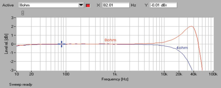

Charakterystyka przenoszenia (rys.1) ilustruje specyfikę wzmacniaczy impulsowych. Dla obciążenia 8 Ω mamy podbicie ok. +2 dB przy ok. 35 kHz; przy obciążeniu 4-omowym nie ma już podbicia, jednak charakterystyka opada wcześniej i spadek -3 dB widzimy przy 38 kHz (dla 8 omów) przy 60 kHz.

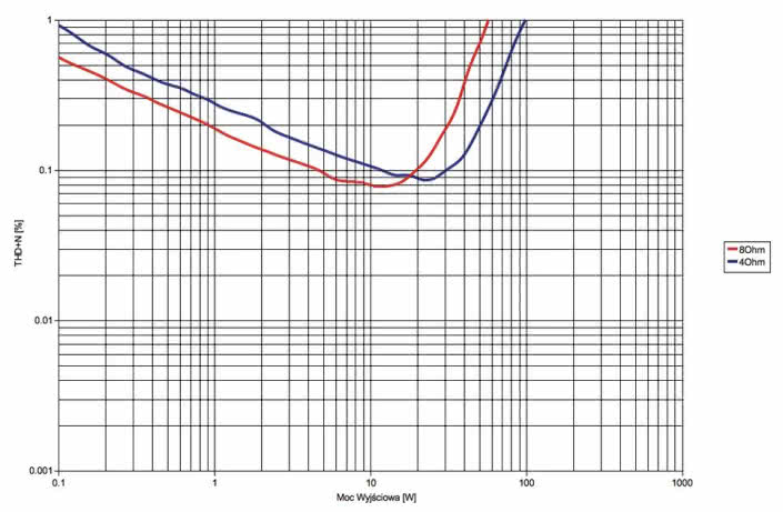

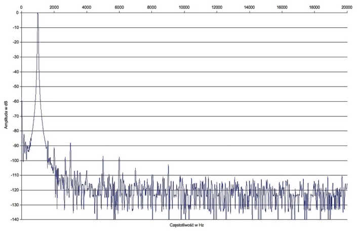

W spektrum harmonicznych (rys. 2.) najsilniejsza trzecia ma niski poziom -88 dB, pozostałe nie przekraczają -90 dB. Na wykresie z rys. 3. widać mniej gwałtowny (niż w większości wzmacniaczy półprzewodnikowych) obszar przesterowania, THD+N jest niższe od 0,1 % dla mocy 5–10 W przy 8 Ω i 11–30 W przy 4 Ω.
