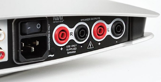

Gniazdka typu BFA nie są ulubionymi złączami audiofilów, ale w tym standardzie producent dodał przynajmniej komplet porządnych wtyczek.

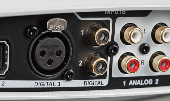

Być może AES/EBU wyszło z mody, lecz mistrz techniki cyfrowej nie mógł o tym standardzie zapomnieć.
