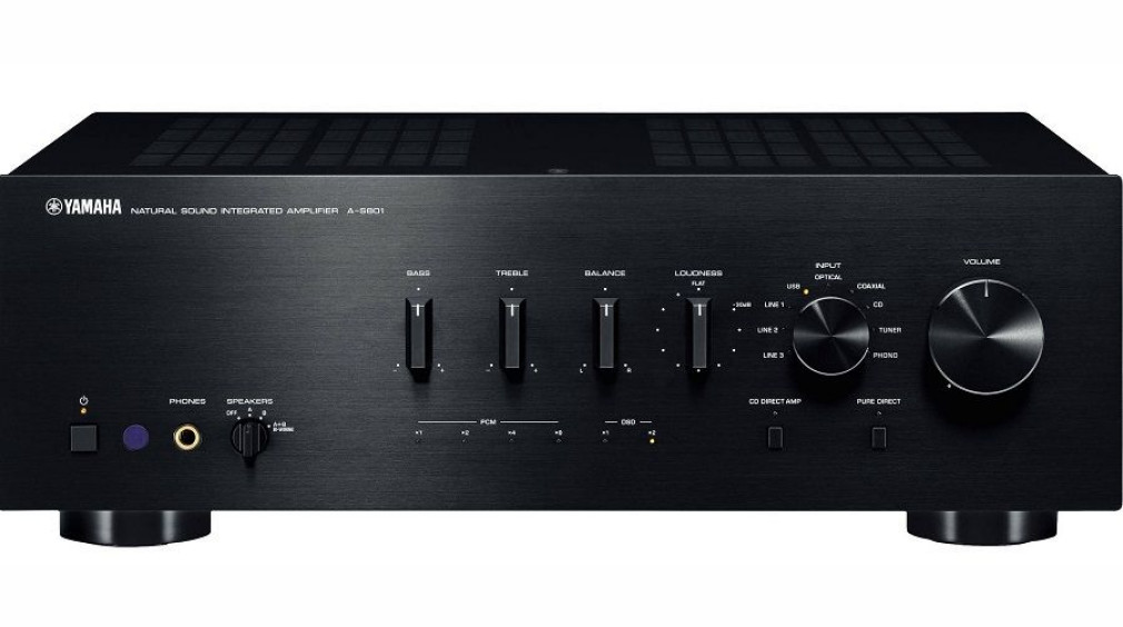

Yamaha trzyma się sprawdzonego stylu wzorniczego, który dobrze się kojarzy, a ponadto urządzenie jest wykonane z najwyższą precyzją. Przycisków i regulatorów mamy tu sporo, co nie wpisuje się w audiofilski minimalizm, lecz nie jest on "jedynie słusznym" poglądem na temat stylu i zadań wzmacniacza.
Dwa główne pokrętła (oczywiście głośność i selektor źródeł) z metalu elegancko i ergonomicznie wyprofilowano; pozostałe (płaskie) regulatory wykonano z plastiku.
Dla kręcących nosem na wszelkie regulacje są oczywiście omijające je układy, nawet dwa - CD Direct AMP oraz Pure Direct; pierwszy skraca ścieżkę do minimum (omija nawet selektor wejść), prowadząc sygnał wprost do końcówek tylko z gniazda CD, drugi jest nieco mniej restrykcyjny, działa już dla wszystkich wejść (także cyfrowych).
Ponieważ Yamaha A-S801 ma wbudowany przetwornik C/A, więc w dolnej części frontu dodano niewielki sygnalizator (rodzajów sygnałów), cztery diody dla najważniejszych częstotliwości próbkowania PCM (opisane jako krotność bazowych wartości 44,1/48 kHz), dwie dla DSD (x1 oraz x2).

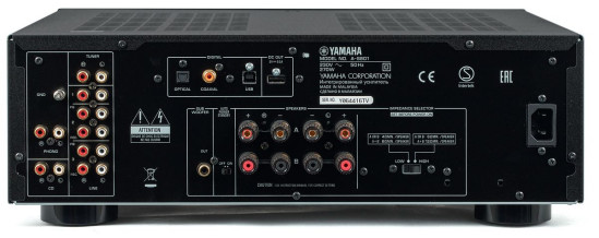

Na bazie A-S801 zbudujemy obszerny system. Wzmacniacz ma pięć wejść analogowych, wśród nich aż dwie pętle dla rejestratorów, ale - co dzisiaj ważniejsze - wejście na gramofon (MM).
Jest też monofoniczne wyjście na subwoofery (sygnał sumowany L+R, przefiltrowany, regulowany).
Wejścia cyfrowe występują w najważniejszych standardach - współosiowym, optycznym i USB. Dwa pierwsze przyjmują sygnał PCM 24 bit/192 kHz, port USB potrafi jeszcze więcej; tutaj częstotliwość próbkowania sięga 384 kHz, a rozdzielczość 32 bitów; sygnał DSD w wersjach DSD64 oraz DSD128.
Na dużej powierzchni wygodnie rozmieszczono sporo przyłączy. Sekcja cyfrowa nikogo nie zawiedzie, jest tu także port USB dla komputera, z obsługą sygnałów DSD, czego konkurencja może tylko pozazdrościć.

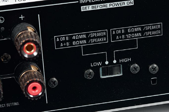

Jak (niemal) zawsze, Yamaha przygotowała dwa komplety terminali głośnikowych. Firma znana jest też z układów dopasowujących parametry końcówek mocy do impedancji obciążenia, stosowanych najpierw w amplitunerach wielokanałowych; choć w sprzęcie stereo takie układy nie są często spotykane, to w integrach Yamahy tak bardzo nie dziwią.
O ile w amplitunerach AV funkcja ta (jak i większość innych) zwykle jest zaszyta gdzieś w menu, to we wzmacniaczu mechanizm jest prosty - przełącznik umieszczono w lekkim zagłębieniu tylnej ścianki (uwaga: manipulacje nim są dopuszczalne tylko przy odłączonym zasilaniu).
Mamy tu dwa ustawienia, tryb niskoimpedancyjny LOW z minimalnym obciążeniem 4 Ω, oraz wysokoimpedancyjny HIGH dla kolumn o impedancji 6-omowej (lub wyższej). Ponieważ wielu producentów deklaruje impedancję 8 Ω, przy faktycznie 4-omowych kolumnach, więc warto popróbować, jakie ustawienie da lepsze rezultaty.

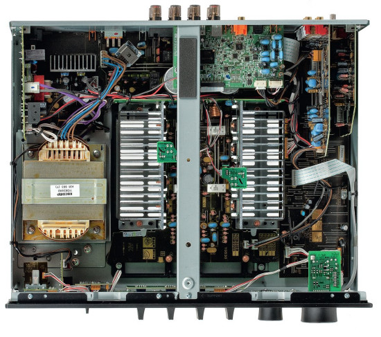

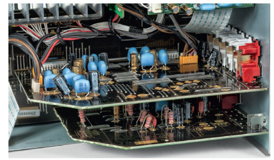

Główne miejsce we wnętrzu zajmują dwa duże radiatory (niezależne dla obydwu kanałów), na każdym znajdują się cztery tranzystory Sankena. Większość układów zamontowano na głównej, poziomej płycie, do której wpięto dodatkowe moduły; niektóre podłączono przewodami.
Wśród wejść specjalne warunki stworzono dla CD oraz Phono (oddzielny moduł), pozostałe (analogowe) są ulokowane w drugiej sekcji, a w podpiętej do niej - trzeciej - znajduje się przetwornik C/A.
Chociaż obwody regulacyjne (np. barwa) są blisko przedniej ścianki, to ich wyłączenie (tryby Direct) nie wydłuża ścieżki sygnału, który płynie z sekcji przedwzmacniacza do centralnej strefy końcówek mocy.
W przetworniku C/A zastosowano układ ESS Sabre ES901K2M, obsługujący PCM 32/384 kHz i DSD w odmianie nawet DSD256, chociaż wejście USB jest ograniczone do DSD128.
Wysoką moc wyjściową "ubezpiecza" duży zasilacz; końcówki podzielono między dwa bloki.

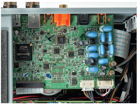

Płytka cyfrowa zawiera przetwornik DAC (ESS Sabre), interfejs wejścia USB, a nawet procesor sygnałowy DSP z algorytmami Dolby Digital i DTS.

Konstrukcja wzmacniacza obejmuje wiele mniejszych płytek; oddzielny moduł przygotowano dla wybranych wejść analogowych - CD i Phono.

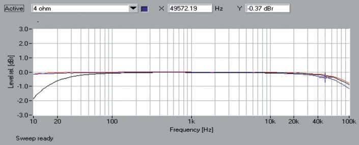

Odstęp od szumów jest umiarkowany, wynosząc 83 dB, ale dzięki wysokiej mocy dynamika osiąga 104 dB. Charakterystyki przenoszenia (rys.1) dla dwóch podstawowych wariantów (8 i 4 Ω) są podobne i doskonałe, bez spadku przy 10 Hz i tylko z -1 dB przy 100 kHz. Dodatkowa (kolor czarny) charakterystyka (8 Ω, wyłączone układy Direct) świadczy o dobrej kalibracji, chociaż widać delikatny spadek w zakresie niskich częstotliwości (-2 dB przy 10 Hz).

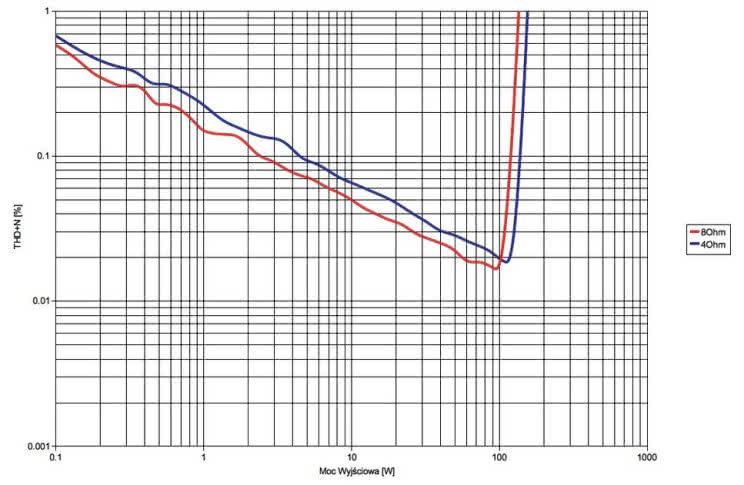

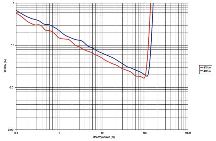

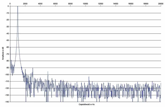

Na rys. 2. wszystko jest w porządku, nawet najsilniejsza trzecia harmoniczna leży poniżej bezpiecznej granicy -90 dB.
Aby zejść ze zniekształceniami THD+N poniżej poziomu 0,1 % (rys. 3), należy poruszać się w wyższych obszarach mocy wyjściowej, przekraczając ok. 2 W dla 8 Ω oraz 4 W dla 4 Ω. Kształt charakterystyk jest bardzo typowy dla klasycznego wzmacniacza tranzystorowego, z wyraźnym wejściem w przesterowanie.
