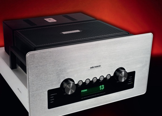

Wykonanie Nowoczesna, elegancka i funkcjonalna forma wzmacniacza lampowego z firmowymi akcentami. Urządzenie "z natury" duże i ciężkie, ale tak dyskretne, jak to tylko możliwe. Technikę lampową uzupełnia nowoczesny przetwornik C/A.

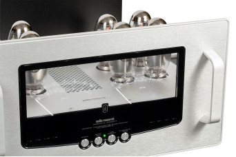

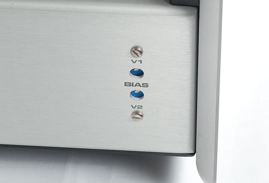

Za kalibrację lamp (obowiązkową przy ich wymianie) odpowiadają cztery (po dwa na stronę) regulatory.

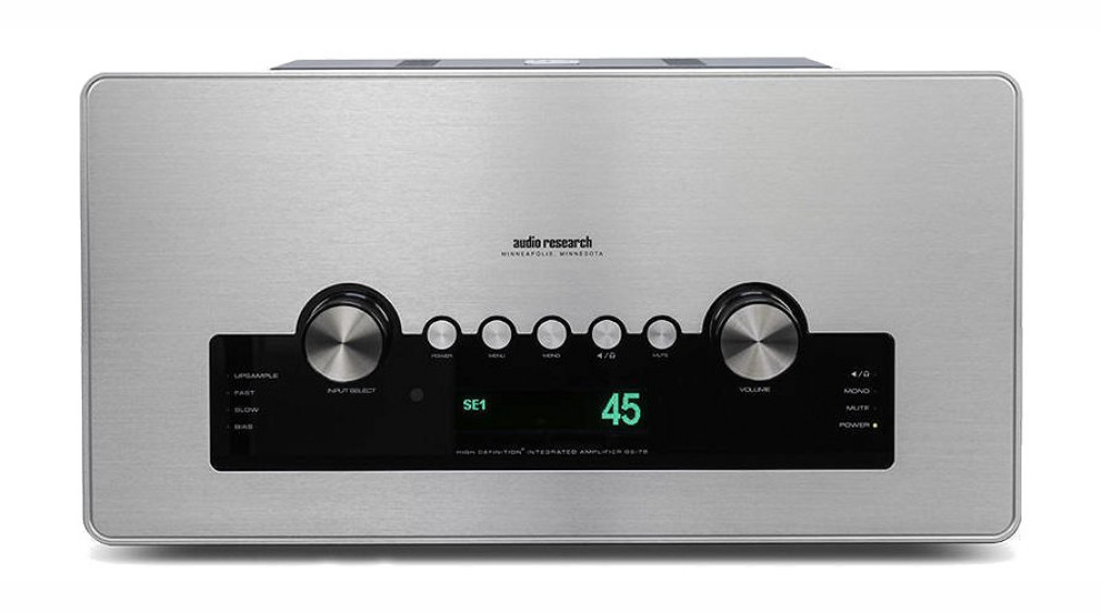

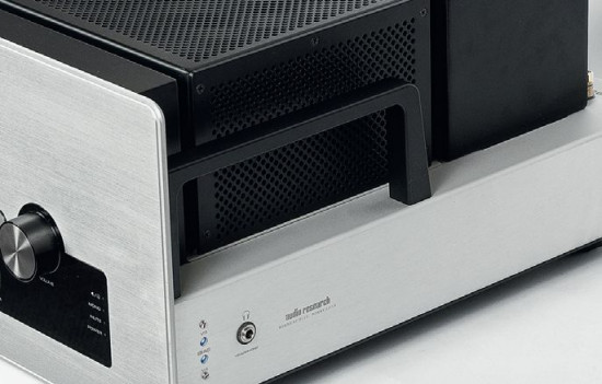

Typowe dla wielu urządzeń Audio Research rączki są zwykle przytwierdzone do przedniej ścianki; tutaj znajdują się na górze obudowy. Wyjście słuchawkowe (6,3 mm) umieszczono w dość nietypowym miejscu - na bocznej ściance.

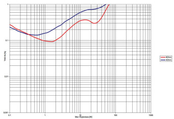

Trzymając się normy i 1% THD+N, przy 8-omowym obciążeniu (i na 8-omowych zaciskach) uzyskujemy 66 W, a przy 4 Ω tylko nieznacznie mniej, bo 64 W, i to zarówno przy wysterowaniu jednego kanału, jak i obydwu jednocześnie. Utrzymywanie podobnej mocy dla obydwu obciążeń jest typowe dla takich konstrukcji (z oddzielnymi odczepami transformatorów głośnikowych, optymalizowanymi dla różnych impedancji, a więc wykorzystującymi maksymalny potencjał samych lamp). Z kolei na granicy 1,5% zniekształceń moc sięga XX W.

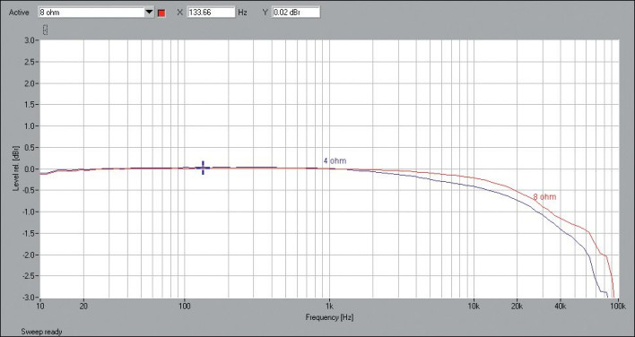

Wróćmy jeszcze na moment do transformatorów głośnikowych – kolejnym i najważniejszym sprawdzianem ich jakości jest pomiar pasma przenoszenia (rys.1). Nie obserwujemy niczego niepokojącego; wręcz przeciwnie – pasmo jest nadspodziewanie szerokie, przy dolnej granicy mierzonego pasma (10 Hz) spadek tylko śladowy (-0,15 dB), charakterystyki opadają bardzo delikatnie powyżej 10 kHz, ale punkty -3 dB wyznaczamy przy ok. 90 kHz dla 8 Ω i około 80 kHz dla 4 Ω. Pasmo podawane przez producenta jest nieco węższe: od 12 Hz do 70 kHz przy spadkach -3 dB, zastanawia zwłaszcza "niedoszacowanie" idealnej liniowości najniższych częstotliwości.

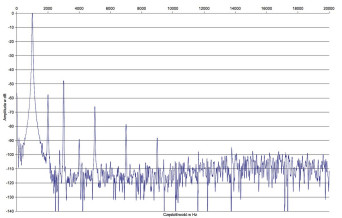

W rozkładzie zniekształceń (rys. 2) przeważają wprawdzie nieparzyste, z najsilniejszą trzecią przy wysokich -48 dB, ale znacząca, bo ulokowaną już przy -58 dB, jest druga harmoniczna, a powyżej -90 dB widać jeszcze czwartą, piątą, siódmą oraz dziewiątą. Wykres z rys. 3. daje obraz sytuacji, jaki sygnalizowały już wcześniejsze pomiary: charakterystyki utrzymują się, nie licząc wąskiego przedziału 1–2 W przy 8 Ω, powyżej pułapu 0,1 % THD+N.
Zgodnie ze specyfiką "lamp", wzrost zniekształceń jest łagodny, bez gwałtownego przesterowania. Ponieważ "sufit" naszego pomiaru jest ustalony na wysokości 1% THD+N, więc nie możemy dokładnie ocenić, czy podawana przez producenta moc 75 W wiąże się z THD+N + 1,5%, ale "na oko" jest to możliwe. Trudno jednak nie dostrzec różnicy między charakterystykami dla różnych impedancji obciążenia.
O ile charakterystyki częstotliwościowe były podobne, nie faworyzując żadnego obciążenia, podobnie jak wartość mocy znamionowej, o tyle w tej dziedzinie znacznie korzystniej prezentuje się charakterystyka dla obciążenia 8-omowego, w szerokim zakresie 1,5 W - 40 W zniekształcenia dla takiej impedancji są dwa razy niższe. Warto więc poszukać kolumn "naprawdę" 8-omowych, chociaż niełatwo takie będzie znaleźć (nie można polegać na danych katalogowych, pisanych przez producentów kolumn).
