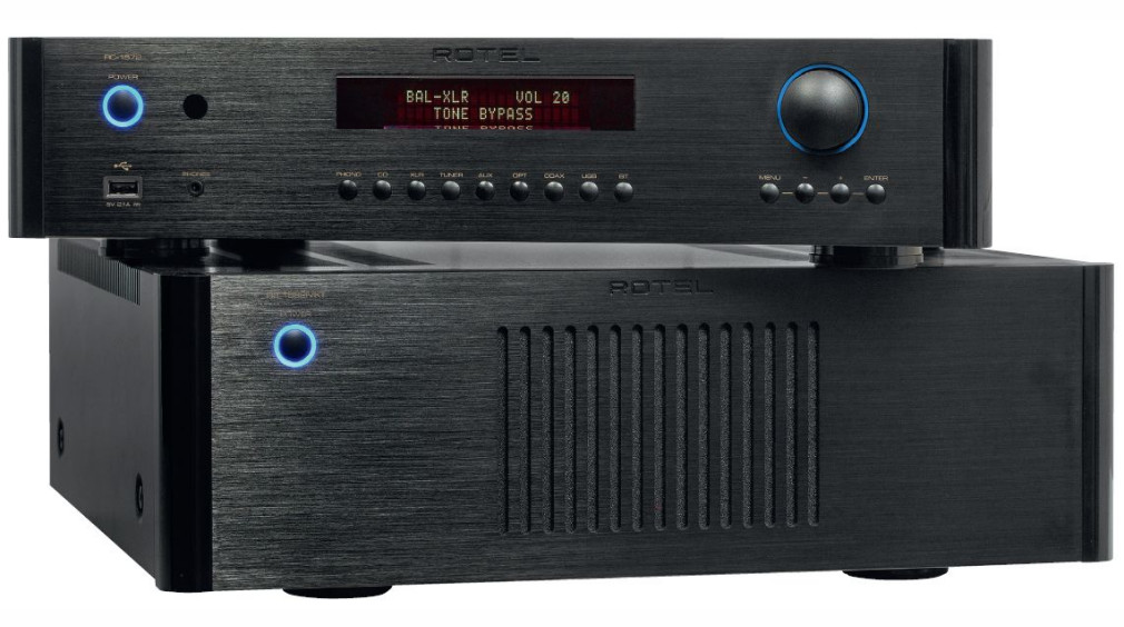

Rotel jest jedynym przedstawicielem (w tym teście) urządzeń z klasycznym standardem ok. 43 cm przednich ścianek. Zestawiony z mikrusami Exposure czy NuPrime, wygląda poważnie, a czy staromodnie? Rotel jest Rotelem.

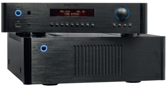

Rotel RC-1572
Elementem charakterystycznym dla Rotela stał się włącznik sieciowy z podświetlonym na niebiesko pierścieniem; jeżeli dla kogoś intensywność światła jest zbyt duża, może ją zmniejszyć specjalną funkcją "trymera". Selektor źródeł składa się z dziewięciu niewielkich przycisków. Aktywne wejście wskazuje umieszczony centralnie wyświetlacz.
Całe sterowanie jest tutaj mikroprocesorowe, co wykorzystano do zaprojektowania wielu dodatkowych funkcji. Możemy je przeglądać i ustawiać ze specjalnego menu, po którym nawigujemy czterema dedykowanymi klawiszami.
W konfiguracji zaszyto między innymi regulację barwy, zrównoważenia oraz bezpośredniego trybu Direct. Są tutaj także opcje odpowiadające za tryby USB, jasność matrycy czy poziomów wzmocnienia dla poszczególnych wejść.

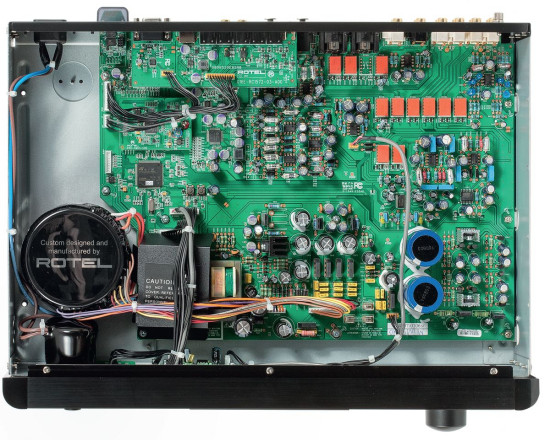

Wewnątrz obudowy Rotela RC-1572 jest dużo miejsca. Nie licząc niewielkiej płytki sterującej i USB-B (oraz modułu wyświetlacza i przycisków), cały układ zmontowano na jednym dużym druku. Liniowy zasilacz bazuje na sporym transformatorze toroidalnym, który obsługuje sekcję audio; drugi, znacznie mniejszy, który zasila logikę sterującą.
Sygnał z wejść przełączają przekaźniki, układy scalone (w torze audio) wykorzystano w obwodach przedwzmacniacza gramofonowego oraz głównej sekcji wzmocnienia. Regulacja głośności jest sterowana elektronicznie (scalony tłumik).

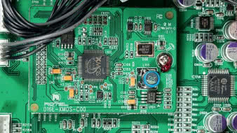

Ciekawe rzeczy dzieją się natomiast w sekcji cyfrowej; najlepsze (pod względem parametrów) jest - jak zwykle - wejście USB, które przyjmuje PCM 32/384, ale sam przetwornik cyfrowo-analogowy AKM AK4495 potrafi jeszcze więcej (obsługuje PCM 32 bit/768 kHz); wydaje się więc, że wąskim gardłem jest interfejs wejścia USB, chociaż przesadą byłoby narzekanie, bo parametry są i tak mocno wyśrubowane.
Nadajnik zdalnego sterowania wydaje się dość duży i mocno "obłożony" przyciskami, sytuację tłumaczy jednak rozbudowana funkcjonalność przedwzmacniacza (z menu konfiguracyjnym), a także fakt, że pilotem tym obsłużymy inne firmowe urządzenia, odtwarzacz CD oraz tuner.
Pojemna obudowa pozwoliła na swobodne zaprojektowaniu układu i korzystne odsunięcie od siebie kluczowych sekcji zasilacza, elektroniki cyfrowej i analogowej.
Rotel RB-1582
Wszystkie aktualne stereofoniczne końcówki mocy Rotela wyglądają podobnie; różnią się wysokością obudów, ale styl jest rozpoznawalny; oprócz zaokrąglonych bocznych krawędzi frontu, atrakcją ma być szpaler pionowych wcięć.

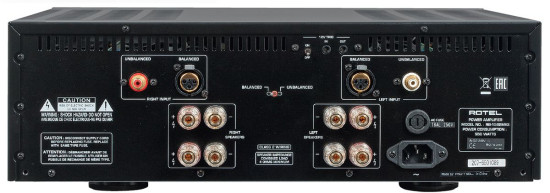

Rotel RB-1582 jest bardzo ciężki, co wskazuje, że kontynuuje on tradycje wzmacniaczy w klasie AB. Końcówka ma wejścia RCA i XLR, do wyboru służy mały hebelek. Wszystkie gniazda są wysokiej jakości. Wygodne sterowanie zasilaniem (włączanie i wyłączanie końcówki) umożliwia układ wyzwalaczy 12 V.
Podstawą układu RB-1582 jest zasilacz z jednym, ale potężnym transformatorem toroidalnym oraz zespołem kondensatorów filtrujących o łącznej pojemności 60 000. Transformator zasilający osłonięto metalową kratką i wraz z filtrami umieszczono w centrum.
Dwie pary dużych, zakręcanych gniazd głośnikowych nie wymuszają bi-wiringu, nie są też dla takiego podłączenia konieczne, ale je trochę ułatwiają.

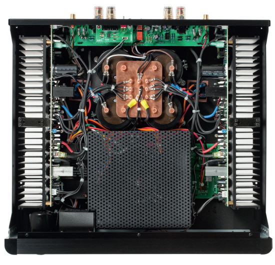

Chociaż z zewnątrz tego nie widać, to pod obudową znajdują się bardzo duże, ustawione wzdłuż każdego z boków, radiatory. Układy wzmacniające podzielono na odseparowane od siebie moduły. Rotel chwali swoje dual mono, dodając jednak uczciwie, że układ tego typu jest wyłącznie “za" transformatorem zasilającym.
Sygnał z wejść jest najpierw podawany na małą płytkę drukowaną przy tylnej ściance, tam następuje także desymetryzacja sygnałów z wejść XLR, a dalej sygnał niesymetryczny płynie krótkimi odcinkami przewodów do modułów końcówek mocy. W każdym kanale zainstalowano aż dziesięć tranzystorów bipolarnych.
Grube obejmy montażowe poszczególnych komponentów, ekrany, potężne radiatory końcówek mocy, prowadzenie ścieżek masowych w układzie gwiazdy z centralną, miedzianą płytą - wspaniale.

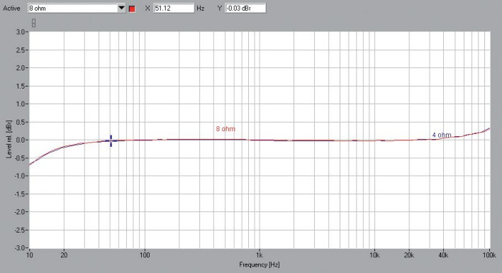

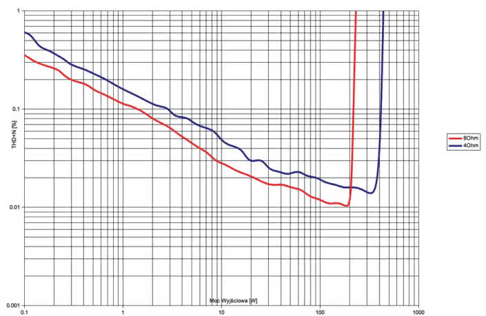

Rotel w specyfikacji RB-1582 MkII definiuje moc wyjściową wyłącznie przy 8  (choć urządzenie może pracować także z obciążeniami 4-omowymi, co wyraźnie zaznaczono, opisując terminale głośnikowe na tylnej ściance). Przy obydwu wysterowanych jednocześnie kanałach wzmacniacz powinien uzyskać moc 2 x 200 W przy 8 Ω.
Faktycznie jest jednak... znacznie lepiej, moc przy 8 Ω wynosi 231 W i dokładnie tyle samo w trybie stereo; przy 4 Ω i jednym kanale wzmacniacz ma imponujące 439 W; dopiero przy takiej impedancji widać delikatny spadek w stereo, chociaż 2 x 402 W to przecież wciąż znakomity rezultat. Zasilacz, mimo że z pojedynczym transformatorem, jest bardzo wydajny.
Czułość wzmacniacza jest nieco niższa od standardu 200 mV - wynosi 0,52 V. Nieco słabszy jest odstęp od szumu, ale pamiętajmy, że mierzymy cały zestaw, sama końcówka na pewno dałaby lepszy wynik, a mimo to, i dzięki bardzo wysokiej mocy, dynamika sięgnęła 104 dB. Charakterystyka częstotliwościowa (rys.1) wygląda znakomicie, przy 10 Hz spadek wynosi zaledwie -0,7 dB, a przy 100 kHz notujemy śladowe podbicie (+0,3 dB).

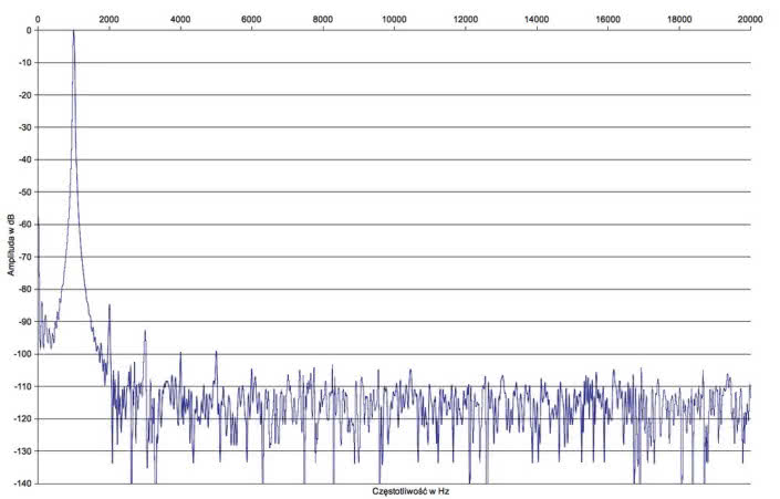

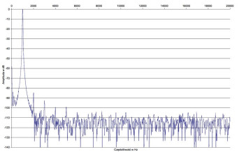

Analiza zniekształceń (rys.2) wskazuje przede wszystkim na obecność drugiej harmonicznej, której poziom sięga wciąż dość niskich -85 dB, a kolejne, choć jeszcze widoczne ponad szumem, leżą już poniżej -90 dB. Przebieg zniekształceń THD+N (rys.3) byłby jeszcze korzystniejszy, gdyby udało się uzyskać niższy szum, ale nawet teraz jest bardzo obiecujący, THD+N jest niższy od 0,1 % dla mocy wyjściowej już od 1 W przy 8 omach i ok. 3 W przy 4 omach.
Pod każdym względem solidny wzmacniacz, podobne wyniki spotykamy w znacznie droższych konstrukcjach.
