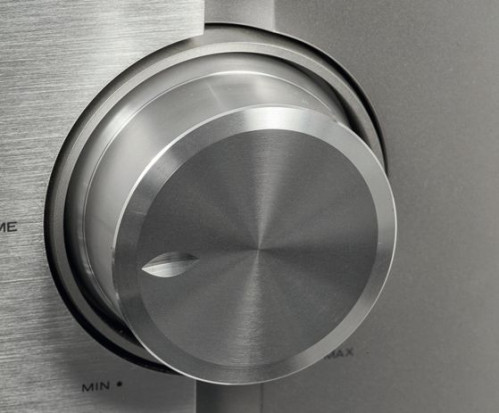

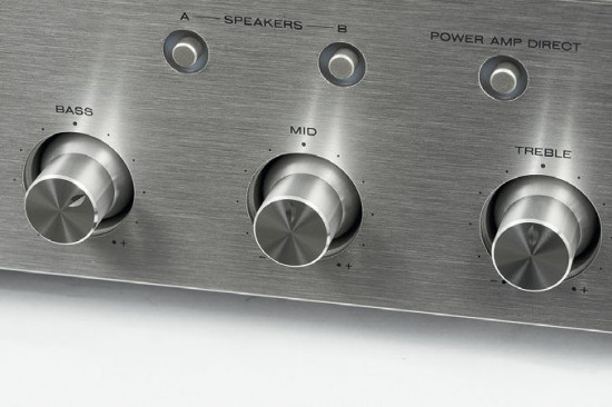

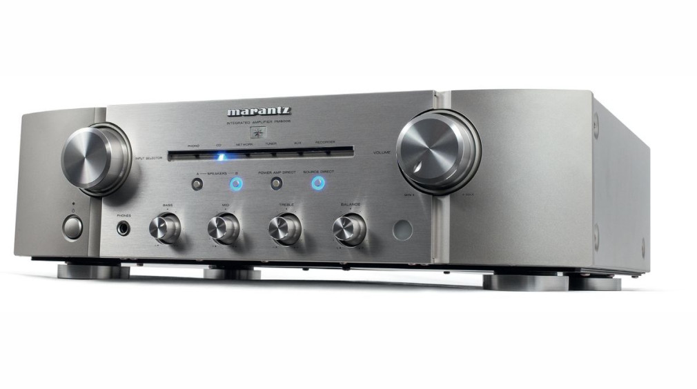

Front Marantza PM8006 jest typowy dla tej marki, z płaską (metalową) częścią centralną i zaokrąglonymi panelami bocznymi (plastikowe). Metalowe są wszystkie pokrętła, a jest ich aż sześć. Dwa największe to - konwencjonalnie - regulator głośności oraz przełącznik wejść; mniejsze gałeczki służą do regulacji zrównoważenia kanałów oraz barwy dźwięku.
W tym miejscu wypada się na chwilę zatrzymać, możemy bowiem regulować nie tylko, co jest w zwyczaju, tony niskie i wysokie, ale również średnie. Wielu audiofilów mimo to pogardzi takimi "gadżetami", więc aby wilk był syty i owca cała, wszystkie te obwody można wyłączyć (ominąć), wybierając tryb Source Direct.
Kolejne przyciski pozwalają ominąć sekcję przedwzmacniacza i wejść sygnałem wprost do końcówek mocy oraz wybrać aktywną parę wyjść głośnikowych (A/B). Słuchawki podłączmy do poważnego 6,3-mm gniazda, wyłączając tym samym automatycznie wyjścia głośnikowe. Nowoczesny wzmacniacz zintegrowany, w dodatku od tak poważnego producenta, bez wejść cyfrowych?

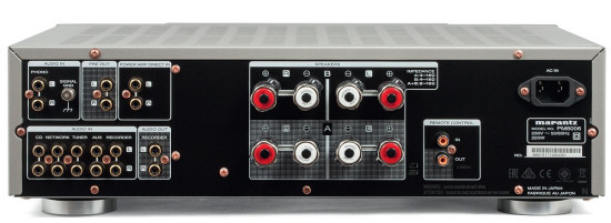

Marantz PM8006 - złącza
Marantz PM8006 przyjmuje wyłącznie sygnały analogowe. To ciekawa decyzja, bowiem nawet tańszy PM7005 ma złącza cyfrowe (włącznie z USB). W PM8006 powrócono do konwencji, co niektórych może zniechęcić, ale innym się spodoba - wyeliminowanie układów cyfrowych na pewno nie zaszkodzi samej pracy układów analogowych.
W systemach Marantza rolę DAC-ów przyjmujących sygnały z zewnętrznych źródeł cyfrowych biorą na siebie odtwarzacze CD.

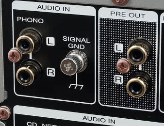

Przygotowano pięć wejść liniowych (w tym nawet pętlę dla rejestratora) i wejście gramofonowe, któremu poświęcono szczególną uwagę (co potwierdza "analogowość" projektu). Gniazdo jest odsunięte od pozostałych, a układ korekcyjny nie byle jaki (opis w ramce obok). PM8006 ma także wyjście z przedwzmacniacza oraz wejście na końcówki mocy.
Marantz stosuje terminale głośnikowe (dwa komplety) własnego projektu. Mają nawet swoją eksponowaną nazwę SPKT-1, nakrętki w kształcie koniczynki są wygodne i działają bardzo pewnie. Po "wydłubaniu" zaślepek możemy podłączyć końcówki bananowe, specjalny kanalik ułatwia wciśnięcie obranych z izolacji przewodów, a szczelina (już z dołu) - widełek.
Powierzchnie styków są srebrne. Marantz, jak zwykle, odwrócił oznaczenia samych terminali, nadrzędne (A) są na dole, dodatkowe (B) na górze, co może prowadzić do pomyłek. Jeśli ważne jest dla nas miejsce produkcji i dużą atencją darzymy fabryki w Japonii, to Marantz PM8006 tym bardziej się nam spodoba.

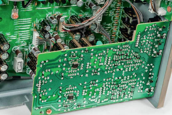

Marantz PM8006 - układ elektroniczny
Napis na tylnym panelu jednoznacznie wskazuje na pochodzenie nie tylko projektu, ale i samego produktu. W tej samej fabryce jest też montowany Marantz PM7005, ale najtańszy Marantz PM6006 nie ma już prestiżowego znaczka "Made in Japan", co jednak czyni tę informację tym bardziej wiarygodną.

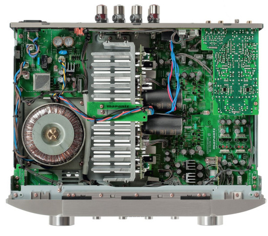

W zasilaczu zastosowano transformator toroidalny, ustawiony na specjalnej podstawce, a do tego włożony do wnętrza metalowej osłony ekranującej. Punkty oporowe w działaniu regulatora głośności sugerują zastosowanie klasycznego potencjometru, ale jest inaczej - pokrętło jest sprzężone z elementem odczytującym bieżące położenie i przekazującym dane do sekcji w przedwzmacniaczu.
Nowoczesny układ elektroniczny (samo tłumienie odbywa się wciąż w ramach sygnałów analogowych) załącza określone sekwencje tłumików. Zaletą tego rozwiązania jest precyzja, idealne zrównoważenie i separacja kanałów (w całym zakresie). Jednocześnie pomysł Marantza zapewnia przyjemne wrażenie operowania klasycznym potencjometrem.

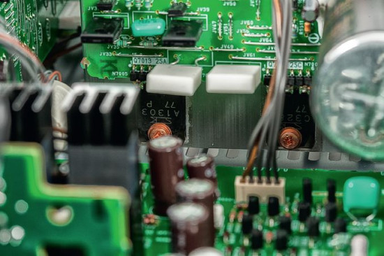

Aby uzyskać szerokie pasmo przenoszenia, końcówki mocy zaprojektowano w topologii, którą Marantz określa mianem Current Feedback. Uproszczona ścieżka sygnałowa oraz niewielka wartość sprzężenia zwrotnego pozwala zachować przejrzystość dźwięku i znakomite transjenty.
Dobra jest także stabilność układu przy pracy z niskimi impedancjami. W każdym kanale pracuje para tranzystorów Sankena - 2SA1303/2SC3284.
Klasyczny potencjometr służy tylko do odczytania położenia, nie jest jednak włączony w ścieżkę sygnału audi - to zadanie dla scalonego tłumika w sekcji przedwzmacniacza.

Umieszczony centralnie radiator dodatkowo oddziela moduł zasilający od sekcji audio.

Końcówkę mocy tym razem także "opanowały" tranzystory Sanken, zapewniając ponownie znakomite rezultaty.

W nowoczesnym wzmacniaczu zintegrowanym coraz częściej występują układy cyfrowe, a jednocześnie widać szacunek dla znaczenia, jakie odzyskał gramofon - czyli wejście phono przygotowane do jego podłączenia.
Marantz w konstrukcji PM8006 skupił się na tym drugim wątku i jedną z głównych atrakcji tej integry jest nowa, przełomowa konstrukcja wbudowanego przedwzmacniacza gramofonowego - o dumnej nazwie Marantz Musical Phono EQ.
Rzadko kiedy we wzmacniaczach zintegrowanych pojawia się tak zaawansowana sekcja phono. Układ jest zbudowany z dwóch stopni; w pierwszym pracują tranzystory JFET, w drugim - firmowe moduły HDAM (złożone z elementów dyskretnych - w rozwiązaniach konkurencyjnych często mamy scalone wzmacniacze operacyjne), a z całego układu wyeliminowano kondensatory sprzęgające.
Oprócz samego wzmocnienia, drugą podstawową kwestią przedwzmacniacza gramofonowego jest korekcja częstotliwościowa, która jest realizowana równolegle w dwóch sekcjach - pasywnej i aktywnej - co ma zapewniać większą dokładność.

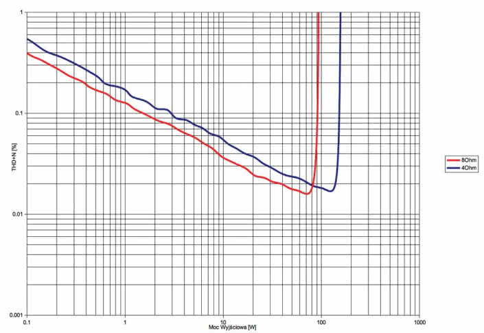

Same końcówki w PM8006 spisują się dobrze, dostarczając 93 W przy 8 Ω i 156 W przy 4 Ω (przy wysterowaniu pojedynczych kanałów); pewne zastrzeżenia można mieć do zasilacza, który ogranicza moc przy wysterowaniu obydwu jednocześnie - do 2 x 80 W przy 8 Ω i 2 x 119 W przy 4 Ω. To jednak wciąż wartości satysfakcjonujące i lepsze niż w specyfikacji firmowej (70 W/8 Ω i 100 W/4 Ω).
Rekord pada natomiast w dyscyplinie odstępu od szumu; tutaj PM8006 wprost zdeklasował rywali, osiągając jeden z najlepszych wyników wśród wszystkich wzmacniaczy zintegrowanych - 90 dB.

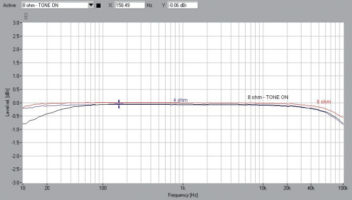

Pozwoliło to, przy nawet umiarkowanej mocy, uzyskać dynamikę aż 109 dB. W dodatku nie pomagała temu zaniżona czułość - jest dość wysoka, jak na dzisiejsze zwyczaje, i bliska formalnie standardowej (0,23 V). Charakterystyki częstotliwościowe (rys.1) są wyśmienite, spadki przy 100 kHz to dziesiąte części decybela.
Rozszerzyliśmy to badanie o trzeci pomiar - dwa podstawowe (podobnie jak i pozostałe parametry) zostały zmierzone dla obydwu impedancji z włączonym układem Source Direct, a trzeci (oznaczony kolorem czarnym) z układami regulacji barwy w torze, ustawionymi w pozycji neutralnej (tylko dla 8 Ω); widać ich idealną kalibrację, nieco większy spadek notujemy wyłącznie na samych skrajach. Do poziomu -90 dB dochodzi tylko druga harmoniczna (rys. 2) - znowu świetny rezultat.

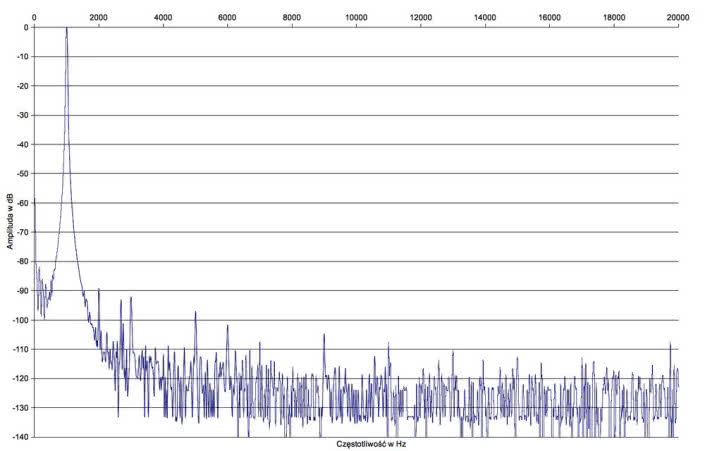

Poniżej 0,1 % THD+N (rys. 3) schodzimy już od mocy przekraczającej 1,3 W dla 8 Ω i 3 W dla 4 Ω.
