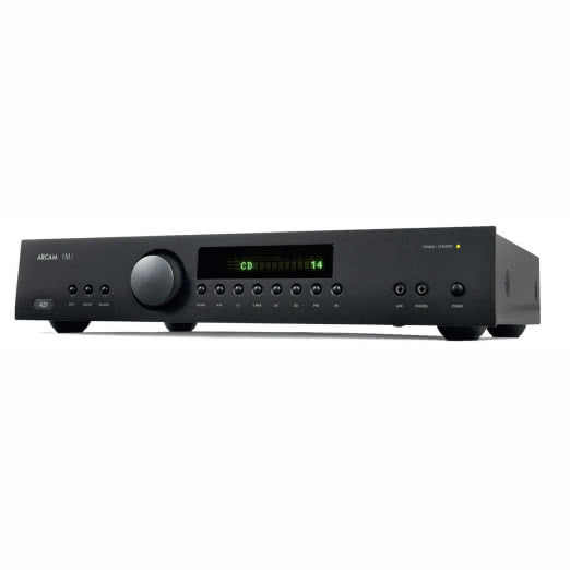

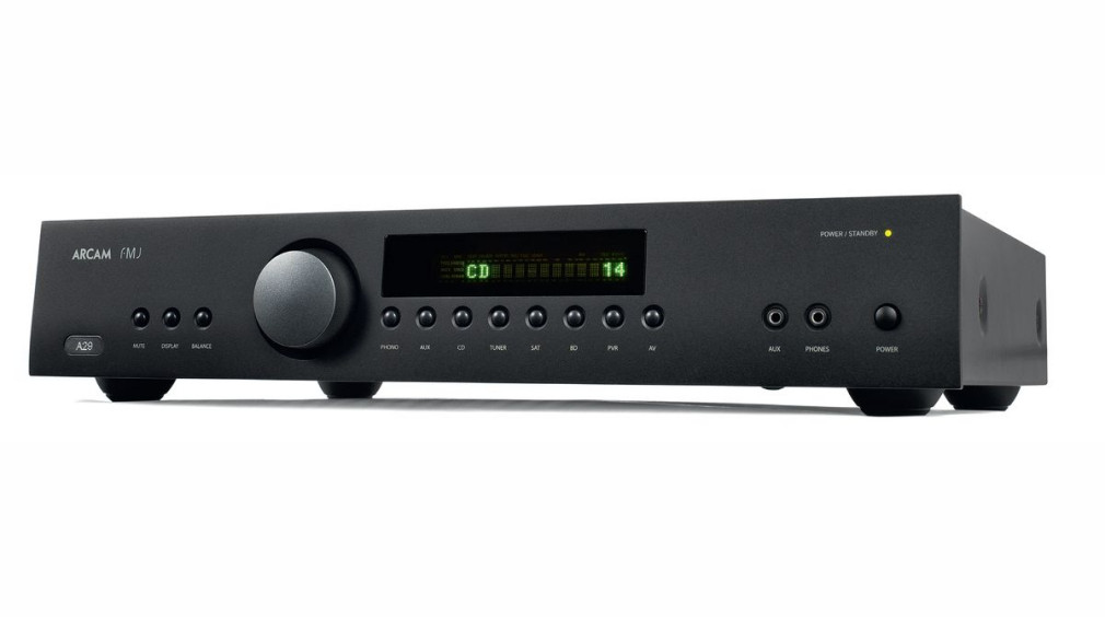

Charakterystyczny styl Arcama znamy już bardzo dobrze, co nie przeszkadza nadal doceniać jego dyskrecję i "grafitową" elegancję. Niesymetrycznie, nieco z boku, umieszczono pokrętło wzmocnienia, pracujące lekko i bez punktów skrajnych - oznacza to zastosowanie sterownika mikroprocesorowego.

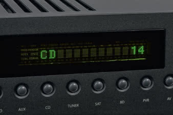

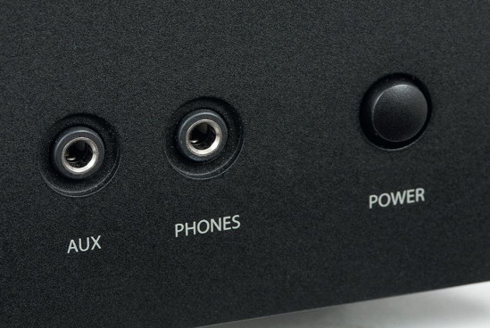

Wejścia przełączamy ośmioma przyciskami, te aktywne wskazuje zielony wyświetlacz, zobaczymy na nim także ustalony poziom wzmocnienia (od 0 do 99). Jest jeszcze regulacja zrównoważenia kanałów; pominięto regulatory barwy. Nie zabrakło wyjścia słuchawkowego (3,5 mm).
Włożenie wtyczki automatycznie odłącza zarówno wyjścia głośnikowe, jak i wyjście RCA dla zewnętrznej końcówki mocy. Drugie 3,5-mm gniazdko to wejście podręczne, które w świecie przenośnych źródeł cyfrowych nie będzie miało dużego znaczenia.

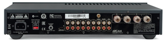

Z tyłu Arcam A29 wygląda dość... osobliwie, takiej petardy analogowych wejść nawet w drogich wzmacniaczach stereo już często się nie spotyka – jest ich aż siedem. Na pewno cieszy nas, że jedno z nich pozwala na podłączenie gramofonu analogowego (z wkładką MM), obok niego umieszczono trzpień uziemiający.
Do A29 będziemy mogli nawet podłączyć wyciągnięty z kąta magnetofon, bowiem jest tu stosowne wyjście (o stałym poziomie). Rozbudowę o dodatkową końcówkę mocy umożliwi z kolei regulowana para RCA.
We wzmacniaczu Arcam A29 nie ma natomiast ani jednego wejścia cyfrowego, bo na pokładzie nie ma przetwornika C/A. Można by więc dojść do wniosku, że nie jest to urządzenie nowoczesne, jednak byłoby to stwierdzenie przedwczesne.
Spójrzmy choćby na całkiem świeżą integrę Exact Regi, a jeśli i ją uznamy za przejaw brytyjskiego konserwatyzmu, to przetrawmy fakt, że PM8006 Marantza też pozostaje w konwencji analogowej (w tym miejscu nie oznacza to tylko gramofonu) – sekcje cyfrowe występują w integrach coraz częściej, lecz nie wszyscy producenci uznają je za konieczne.
Długi rząd wejść RCA robi wrażenie; do A29 możemy podłączyć aż siedem źródeł... a uwzględniając wejście z przedniego panelu - nawet osiem.
Na tylnej ściance jest złącze USB, ale to tylko źródło zasilania dla opcjonalnych akcesoriów. Jakich? Na przykład dla firmowego przetwornika DAC/odbiornika Bluetooth – rBlink.

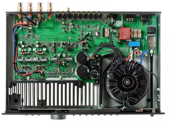

Wyłączenie i ponowne włączenie przywraca tylko ostatnio zapamiętany tryb – standby. Układ elektroniczny wykonano techniką SMD. Wstępne wzmocnienie w sekcji przedwzmacniacza jest realizowane za pomocą scalaków (wzmacniacze operacyjne) JRC 4556.

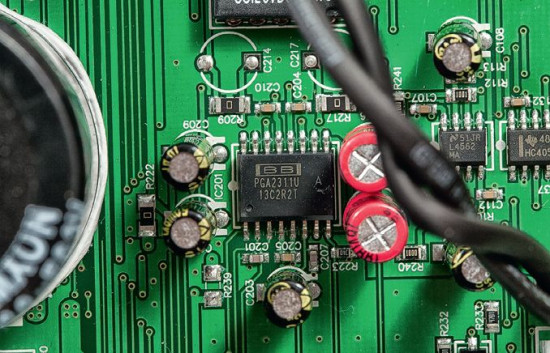

Układy scalone zadomowiły się także w sekcji przedwzmacniacza gramofonowego. Zamiast klasycznego potencjometru, działa scalony regulator Burr Brown PGA2311. Jego zaletą jest dokładność (idealne zrównoważenie kanałów) w całym zakresie regulacji, a liczba stu kroków gwarantuje wystarczającą precyzję i wygodę.
Radiator i końcówki mocy znajdują się blisko przedniej ścianki, stąd mamy tu szczeliny wentylacyjne (w górnej pokrywie) niedaleko krawędzi frontu.

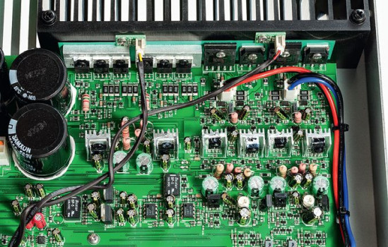

Zasilacz, sekcja sterująca oraz same końcówki mocy są mocno rozbudowane, pojedynczy transformator toroidalny uzupełniono kompleksową elektroniką, co ma najpewniej związek ze specyfiką konstrukcji w klasie G. Podobnie jak w innych urządzeniach, także amplitunerach wielokanałowych, Arcam posługuje się elementami z rodziny ThermalTrak (ON Semiconductor).
Konieczne połączenia przewodami poprowadzono starannie, tworząc eleganckie wiązki.
Układ zmontowano na jednej dużej płytce, sporo miejsca zajmują końcówki mocy, choć sam radiator jest stosunkowo niewielki.

Nowoczesny regulator głośności oznacza dzisiaj posługiwanie się rozwiązaniami scalonymi; tutaj zastosowano tłumik Burr Brown PGA2311.

A29 nie ma bardzo wysokiej mocy wyjściowej, ale układy końcówek mocy rozbudowano o skomplikowane stopnie sterujące, zgodnie z regułami klasy G.

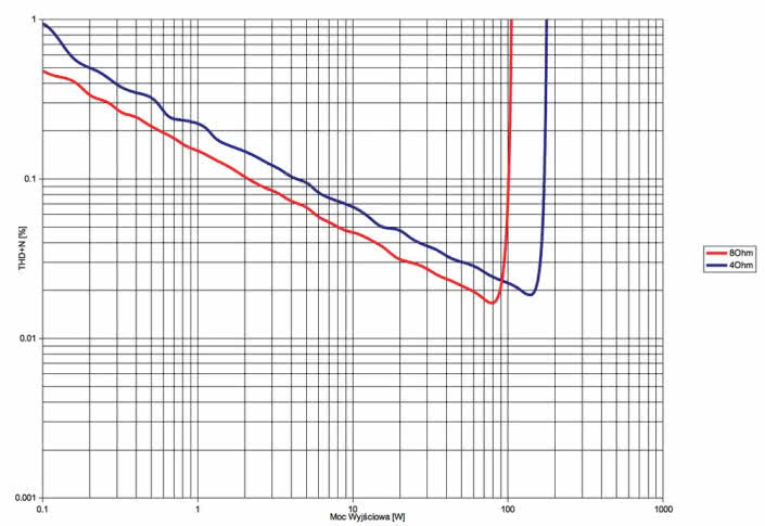

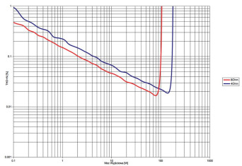

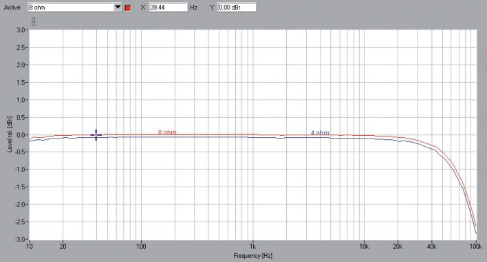

Arcam w dość niekonwencjonalny, ale precyzyjny sposób określa moc A29. Przy 8 Ω powinniśmy otrzymać 80 W, przy 4 Ω - aż 175 W, jednak pod warunkiem, że mówimy odpowiednio o dwóch kanałach wysterowanych równocześnie (2 x 80 W/8 Ω) i tylko jednym (1 x 175 W/4 Ω).
W naszych pomiarach uzyskaliśmy nawet nieco lepsze rezultaty. Przy 8 Ω moc wynosi 1 x 105 W oraz 2 x 100 W, a przy 4 Ω - 1 x 177 W i 2 x 165 W w stereo. Ta ostatnia wartość dobrze świadczy o potencjale zasilacza. Czułość A29 jest wyjątkowo wysoka - 0,17 V; wyższa nawet od 200 mV standardu, od którego producenci coraz częściej obecnie odchodzą, ale w kierunku czułości niższej.
Tak wysokie wzmocnienie przekłada się, co już typowe, na wyższy poziom szumów, wskaźnik S/N osiąga tylko 75 dB, a dynamika 95 dB. Podobną specyfi kę mają także integry A39 i A49 (które już testowaliśmy i mierzyliśmy).

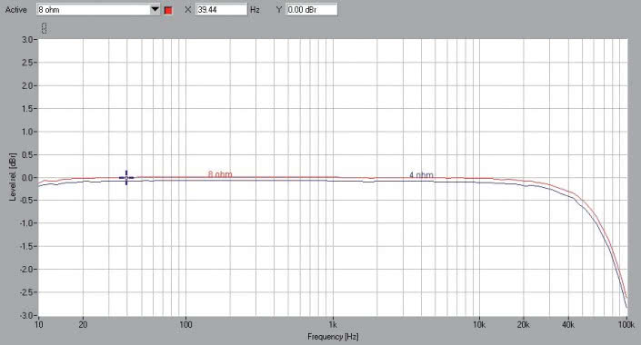

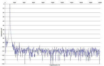

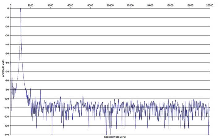

A29 dobrze spisuje się w pomiarach charakterystyki częstotliwościowej (rys.1), przy 100 kHz spadek nie przekracza -3 dB. Harmoniczne leżą nisko (rys. 2); druga przy -88 dB, trzecia przy -90 dB, więc spektrum jest czyste.
