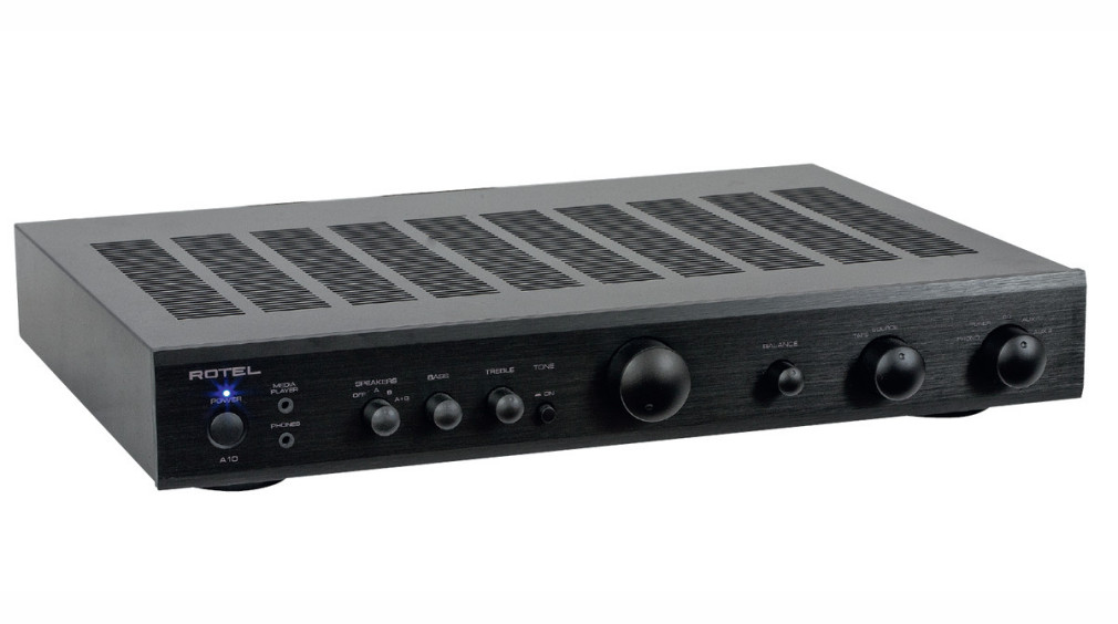

Integry serii A to oferta podstawowych wzmacniaczy Rotela, a 10-ka jest w tej grupie konstrukcją najskromniejszą. Producent podpowiada jednak, że A10 zadowoli purystów, którzy: “nie wymagają od wzmacniacza wysokiej mocy ani funkcji cyfrowego strumieniowana, za to cenią prostą obsługę..." oraz oczywiście jakość dźwięku. Z tym Rotel nie miał nigdy problemów, więc firma może nawet o tym nie wspominać, uważając sprawę za oczywistą.
Obudowa filigranowa, ale solidna – z metalowym frontem. Przejrzysty układ elektroniczny w ramach dużej płytki drukowanej pozwolił niemal całkowicie wyeliminować połączenia kablowe. Dobre tranzystory w końcówce (klasa AB), transformator toroidalny.

Do gustu może też przypaść filigranowa postura, a także klasyczna konstrukcja wewnętrzna oparta na układach liniowych (nie impulsowych). Front ma wysokość ok. 6 cm wysokości, a wydaje się jeszcze niższy przez sfazowania górnej i dolnej krawędzi.
Jest metalowy, podobnie jak pokrętło głośności. Selektor wejść podzielono między dwie gałki, oddzielając podstawową grupę źródeł od jednej pętli magnetofonowej, którą potraktowano jako niezależną sekcję.

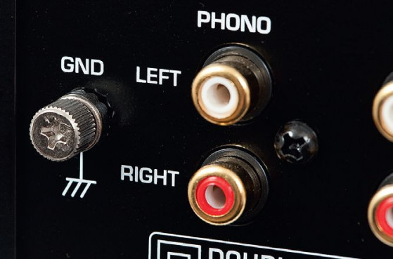

Rotel A10 - złącza
To zabieg dzisiaj dość rzadko stosowany, ale w latach 70. i 80. ubiegłego wieku - pozycja wręcz obowiązkowa, zwłaszcza wśród wzmacniaczy japońskich, z wieloma pętlami i kombinacjami, pozwalającymi na dystrybucję sygnałów we wszystkich kierunkach. Pomimo skromnej postury, Rotel A10 ma cztery wejścia liniowe (niezależnie od wspomnianej pętli) oraz jedno gramofonowe (dla wkładki typu MM).

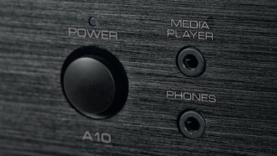

Na froncie oprócz przycisków i pokręteł można znaleźć dwa gniazda mini-jack – wyjście słuchawkowe i analogowe wejście liniowe.
Specjalnym przełącznikiem dokonujemy wyboru jednej z dwóch (lub obydwu naraz) par wyjść głośnikowych, ewentualnie możemy w ogóle je odłączyć, skoro obok znajduje się wyjście słuchawkowe (mini-jack).
Ciekawostką jest wejście liniowe dla źródła podręcznego, wczoraj empetrójki, dzisiaj smartfonu. Mini-jack podłączono równolegle do jednego z wejść RCA na tylnej ściance, przyporządkowując obydwu jedną pozycję selektora źródeł.

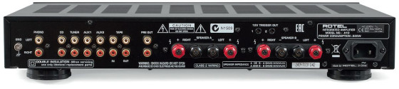

Już wiemy, że z tyłu, mimo ograniczonego miejsca, zmieściły się dwie pary dość przyzwoitych zacisków głośnikowych. Wszystkie gniazda RCA są złocone, wejście gramofonowe odsunięto od liniowych, a całość uzupełniono wyjściem z przedwzmacniacza.

Pomimo ograniczonego miejsca, Rotel powalczył, instalując dwie pary terminali głośnikowych.

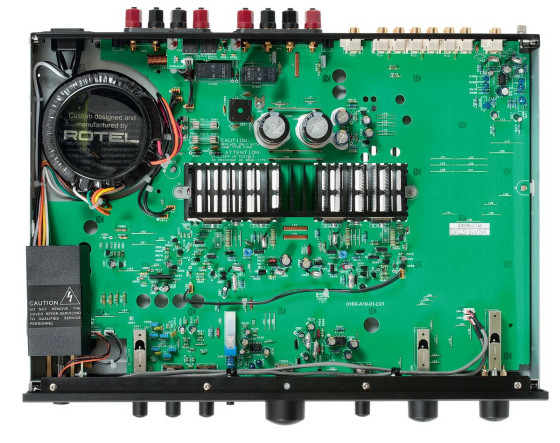

Rotel A10 - układ elektroniczny
Rotel zmontował niemal wszystkie obwody Rotela A10 na jednej dużej płytce drukowanej. Wycięto tylko jej niewielkie fragmenty na radiator i zasilacz. Pomimo skromnej wysokości obudowy, zasilacz jest liniowy, a jego podstawą jest porządny transformator toroidalny.
Radiator zainstalowano w centrum, a na nim dwie pary tranzystorów Sanken 2SA1695/2SC4468 - bardzo popularnych (i cenionych) w tego typu aplikacjach. W torze sygnału znalazły się również scalone wzmacniacze operacyjne, między innymi JRC2114 i OPA2604.
Z kolei przedwzmacniacz gramofonowy wykonano wykorzystując scalak NE5532, który w tym miejscu układu jest również często spotykany. Duża płytka drukowana pozwoliła ograniczyć do minimum połączenia przewodami.

Układ wygląda dzięki temu bardzo schludnie. Rotel chwali się także bezinwazyjnym układem zabezpieczeń, który monitoruje wyłącznie temperaturę końcówek mocy (czujnik zainstalowano na radiatorze), system reaguje, gdy przekroczy ona krytyczną wartość.
Od strony konstrukcyjnej można Rotela A10 wytknąć przeciętne potencjometry (również w głównym regulatorze wzmocnienia), a od strony funkcjonalnej - brak zdalnego sterowania, które mają wszystkie pozostałe wzmacniacze tego testu.

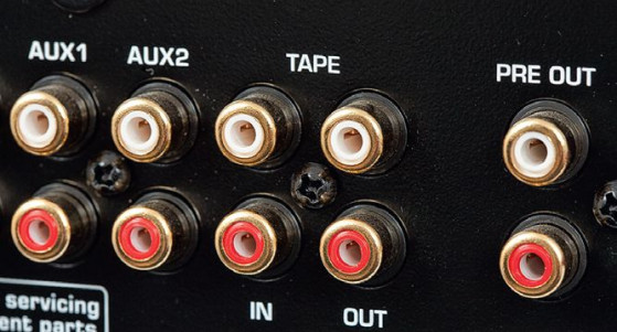

W A10 jest też kilka specjalnych dodatków – pętla dla rejestratora i wyjście na zewnętrzną końcówkę mocy.

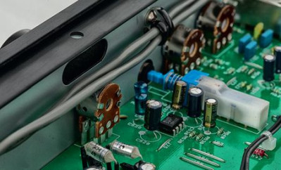

Prawie wszystkie układy zmieściły się na jednej płytce drukowanej, połączenia kablami widać tylko w ramach wejścia podręcznego.

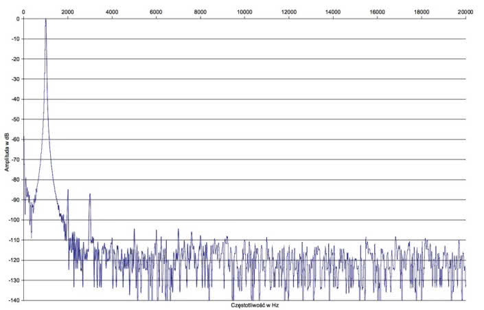

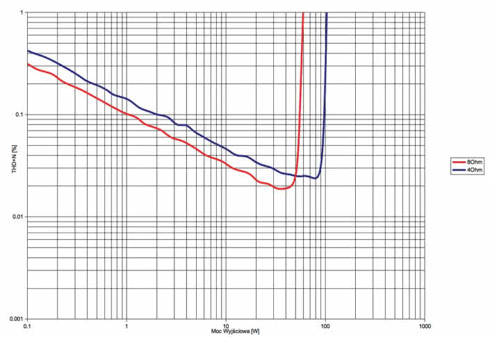

Moc A10 wynosi 59 W przy 8 Ω, przy jednym kanale wysterowanym, i 2 x 57 W w stereo, a przy 4 Ω znacząco wzrasta, odpowiednio do 103 W i 2 x 76 W. Podobnie jak w pozostałych wzmacniaczach, "premia" względem deklaracji producenta jest solidna, skoro Rotel obiecał zaledwie 40 W przy 8 Ω. Rotel A10 ma wzorową czułość, odpowiadającą dokładnie standardowi 200 mV. Odstęp sygnału od szumu jest całkiem przyzwoity, S/N wynosi 86 dB, więc dynamika dociera do 104 dB.
Spadki na skrajach mierzonego pasma przenoszenia (rys.1) są minimalne – ok. 0,5 dB, dla obydwu impedancji. Spektrum THD+N (rys. 2) potwierdza, że poziom szumów jest umiarkowany, nieznaczny jest też udział harmonicznych. Najsilniejsza jest druga (-85 dB), o 2 dB niżej leży trzecia. Bardzo dobrze prezentują się także charakterystyki THD+N z rys. 3. Wystarczy "grać" z mocą powyżej 1 W dla 8 Ω i 2 W dla 4 Ω, by zejść poniżej poziomu 0,1 %.
