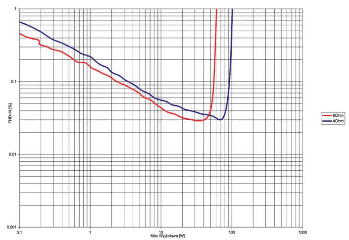

Jak na japońską konstrukcję przystało, Pioneer A-40AE chwali się wysoką mocą, co ma też przełożenie na charakter brzmienia; i nie chodzi tylko o możliwość głośnego grania.
