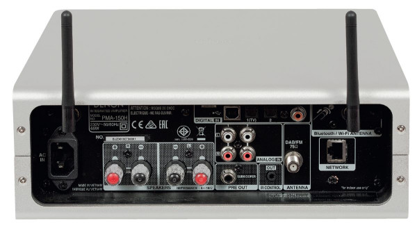

Obudowa jest niewielka, więc przy projektowaniu tylnej ścianki trzeba było się zgodzić na kompromisy. Większość konkurencyjnych, pełnowymiarowych wzmacniaczy ma znacznie więcej wejść (i wyjść), ale koncepcja PMA-150H nie jest przecież związana z gąszczem przewodów, lecz uwolnieniem się od niego.
Mimo wszystko zachowano rozsądne minimum - dwa analogowe wejścia liniowe, wyjście subwooferowe i oczywiście parę terminali głośnikowych. Formalnie rzecz biorąc Denon PMA-150H to wzmacniacz stereo - w taki sposób klasyfikuje go sam producent, wskazuje na to symbol.

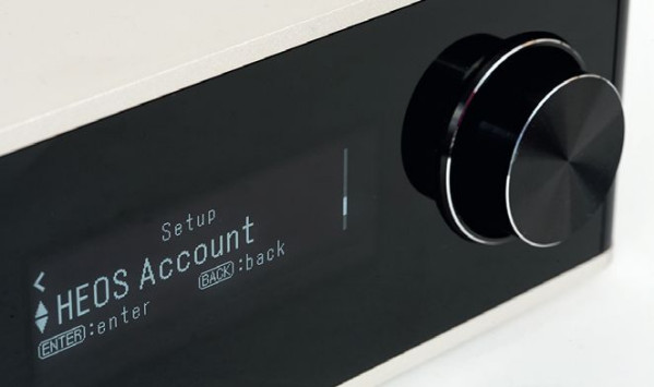

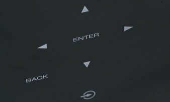

Wyświetlacz z matrycą OLED, zaawansowane menu ustawień z panelem HEOS na czele. PMA-150H buzuje nowoczesnością.
Denon PMA-150H - złącza
Na tylnym panelu niespodziewanie pojawia się jednak gniazdo antenowe FM/DAB, co obnaża umowność podziału na wzmacniacze i amplitunery. Jeśli wzmacniacz ma funkcje sieciowe, to znajdziemy wśród nich radio i możemy (chyba) mówić o amplitunerze, a może nawet o amplitunerze-odtwarzaczu (przez wzgląd na możliwości strumieniowe).
Wejścia cyfrowe są aż cztery, a wśród nich (obok dwóch optycznych i dwóch współosiowych) również USB-B. Wcale nie jest zbędne wobec umiejętności odtwarzania z sieci, bowiem gdy podłączymy do Denona PMA-150H komputer, wzmacniacz błyśnie konwersją materiałów 32 bit/384 kHz i DSD256! A tego sieć nie potrafi (tutaj "tylko" 24/192).

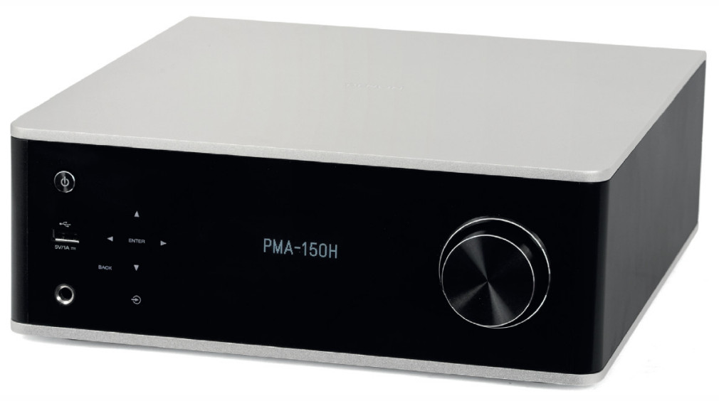

Denon PMA-150H - obudowa
Obudowę wykonano bardzo starannie, wręcz słodko. Wzmacniacz o tak niewielkich gabarytach, w takiej cenie, musi się spodobać, a nie tylko wyglądać "zadowalająco", nawet przy bardzo bogatym wyposażeniu. Kierowany jest przecież nie do purystycznych audiofilów, którzy takie "wynalazki" zawsze będą omijać z daleka.
Dolna i górna platforma są metalowe, front błyszczy czernią i nowoczesnym wyświetlaczem typu OLED z panelem dotykowym. Wyjście słuchawkowe pojawia się nawet w formacie 6,3 mm, co w kontekście ogólnej koncepcji jest już zaskakującym luksusem – większe wzmacniacze mają dzisiaj gniazdka 3,5-mm, a ten maluch tak się popisuje...

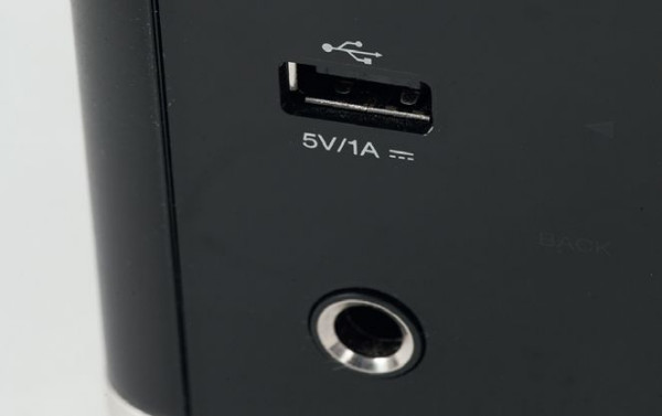

Jest też złącze USB-A, dzięki któremu odtworzymy muzykę z nośników pamięci. Denon PMA-150H połączy się też z asystentami głosowymi. W sferze funkcjonalnej niczego więcej nie można sobie zażyczyć (w granicach zdrowego rozsądku).

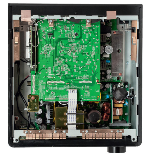

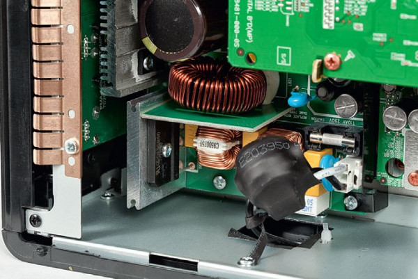

Denon PMA-150H to wzmacniacz impulsowy, ale zasilacz i końcówki mocy pracujące w tej technice wcale nie oddają w pełni skali nowoczesności tej konstrukcji.
Układ jest całkowicie cyfrowy, bazuje na DFFA firmy Qualcomm. Końcówki mocy przykręcono do dolnej płyty, moduł strumieniowy jest ekranowany i "przytulony" do bocznej ścianki obudowy.
Nie ma tutaj klasycznego przetwornika C/A, chociaż układy tego typu (oraz konwersja ADC) są częścią wyrafinowanego systemu sprzężenia zwrotnego w ramach systemu wzmacniaczy DFFA.

W panelu podręcznym jest wyjście słuchawkowe i USB dla nośników pamięci (można z nich odtworzyć pliki muzyczne).

Denon opanował konstrukcję kompaktowych urządzeń, wolna przestrzeń z prawej strony obudowy pomaga w chłodzeniu układów.

PMA-150H jest nafaszerowany układami impulsowymi - również w sekcji zasilającej.

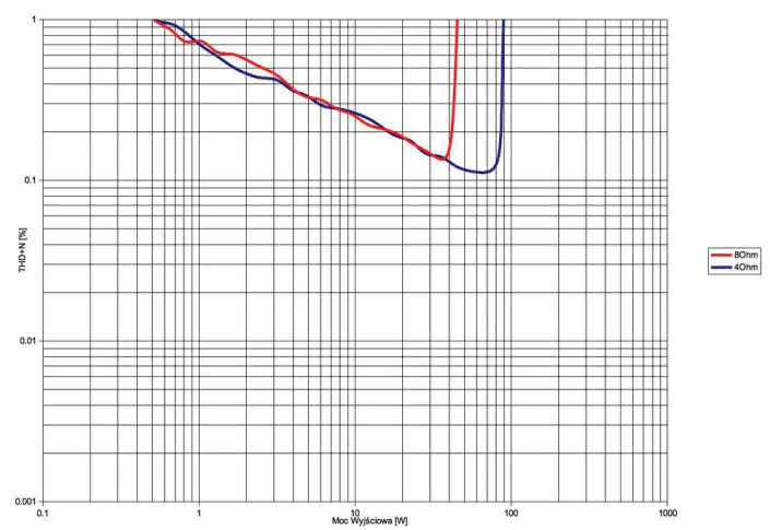

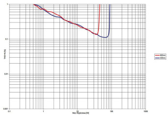

Denon PMA-150H to jeden z dwóch wzmacniaczy impulsowych w tym teście, ale informacje producenta nie pozwalają oczekiwać po nim wielkich mocy.
Według firmowej specyfikacji możemy liczyć na skromne 35 W przy 8 Ω i 70 W przy 4 Ω. Z PMA-150H wykrzesaliśmy jednak trochę więcej - 45 W przy 8 Ω, zarówno przy jednym, jak i dwóch kanałach wysterowanych, i 89 W przy 4 Ω, z niewielkim spadkiem przy wysterowaniu dwóch (2 x 81 W).
Niski odstęp od szumu (73 dB) nas nie ucieszy, ale wytłumaczeniem będzie technika impulsowa. W z związku z tym dynamika zatrzymuje się na poziomie 88 dB.
Specyfikę konstrukcji impulsowej widać również na rys.1., ale są to zjawiska o nieszkodliwej skali. Przy obciążeniu 8 Ω pojawia się lekkie wzmocnienie w zakresie wysokotonowym (+0,7 dB przy 30 kHz), a przy 4 Ω – wcześniejszy spadek; -3 dB wyznaczamy przy 44 kHz dla 8 Ω i 33 kHz dla 4 Ω.

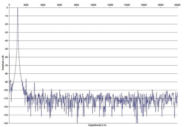

W spektrum zniekształceń z rys. 2. wszystko jest już w najlepszym porządku, ponad poziom -90 dB przebija się tylko druga harmoniczna.
