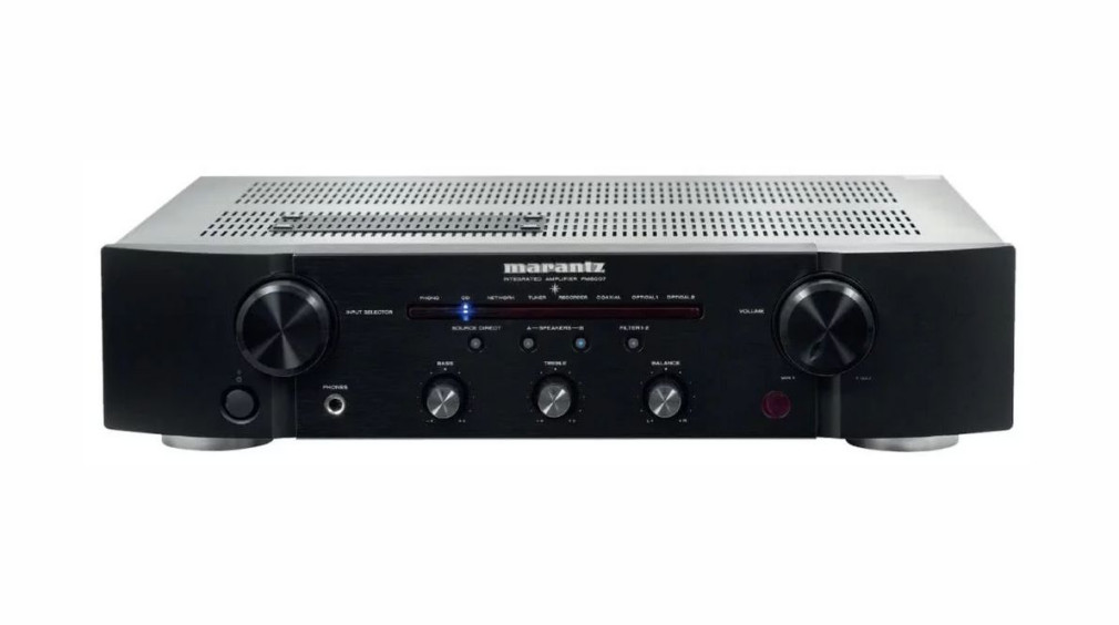

Wzmacniacz Marantz PM6007 to z wyglądu wciąż doskonale znany Marantz z bogatym i klasycznym wyposażeniem widocznym już na froncie. Obok regulatora głośności i obrotowego selektora źródeł są pokrętła barwy - dobrze zaprojektowane, nie zrobią krzywdy audiofilom, którzy niczego "podbijać" nie chcą, można je odłączyć za pomocą funkcji Source Direct.
Nikomu nie zaszkodzi też regulator zrównoważenia kanałów, chociaż jego praktyczny sens jest chyba nawet mniejszy niż nie tak znowu wydumana potrzeba dodania basu...

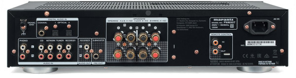

Marantz PM6007 - złącza
Wyborowi wejść towarzyszy przeskakująca w centralnym okienku diodowa "iskierka". Każda z dwóch par wyjść głośnikowych ma swój włącznik, co też wiąże się z tym, że włożenie wtyku do gniazda słuchawkowego nie odłącza automatycznie wyjść głośnikowych. Czymś z innej (nowej) epoki jest wybór trybów filtrowania sygnałów cyfrowych.
Marantz PM6007 ma spełniać najnowsze wymogi ekologiczne, więc został wyposażony w system, który automatycznie odłącza zasilanie po dłuższym (30-minutowym) czasie bezczynności.
Tę automatykę można jednak wyłączyć Marantz PM6007 ma dużą pulę wejść analogowych - trzy liniowe, pętlę dla rejestratora oraz wejście gramofonowe (MM).
Co ciekawe, w większości droższych wzmacniaczy Marantza zainstalowano jeden komplet złącz głośnikowych, a w tych tańszych mamy do dyspozycji dwa.
Oprócz wyjścia o stałym poziomie napięcia (skojarzonego z rejestratorem) jest także wyjście z regulacją, ale tylko monofoniczne, przeznaczone dla subwoofera.

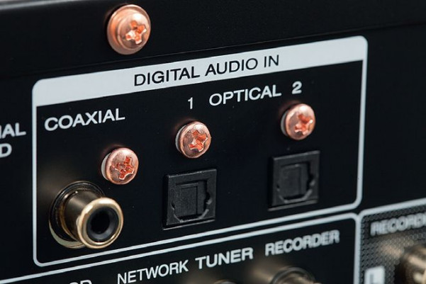

Wiele wzmacniaczy Marantza w ogóle nie ma wejść cyfrowych (skoro mają je odtwarzacze), lecz najtańszy PM6007... jednak co nieco ma (miał też już jego poprzednik - PM6006), a więc elektryczne współosiowe (maks. PCM 24/192) i optyczne (maks. PCM 24/96), bez USB-B.
Zwróćmy uwagę na drobiazg w innej sferze: brakuje tutaj bolca uziemiającego, co możemy jednak “naprawić" podłączając uziemienie do obudowy, wykorzystując w tym celu zacisk w pobliżu wejścia gramofonowego. Taka konfiguracja zapewnia zwykle znacznie niższy poziom szumów. Ryzykujemy wprawdzie powstaniem pętli masy, ale są to rzadkie sytuacje.

Inaczej niż e E40 - bez USB, ale z wejściem elektrycznym współosiowym i optycznym

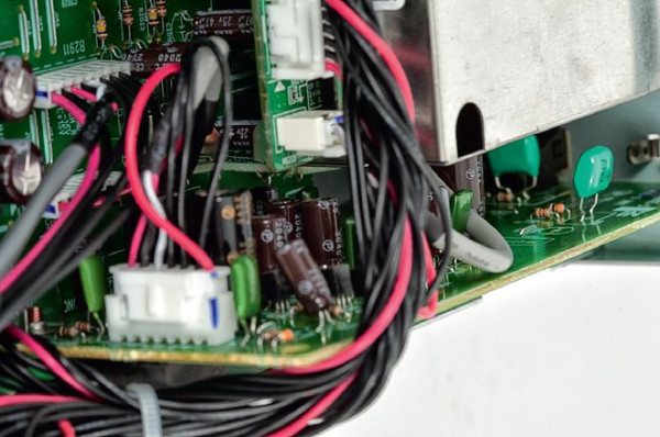

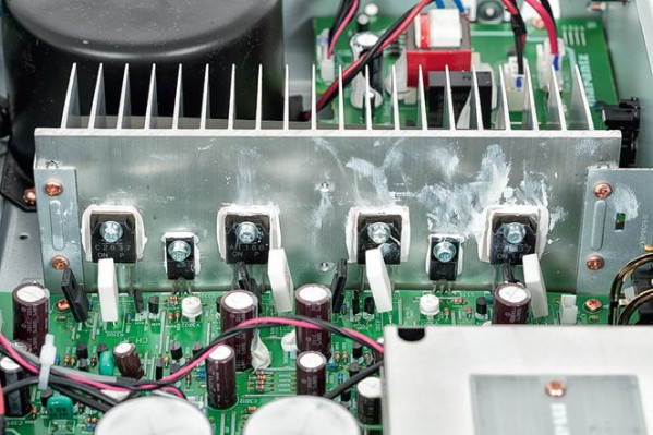

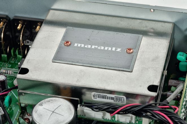

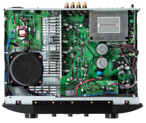

Wnętrze Marantza PM6007 wygląda konwencjonalnie, jednak Marantz zwrócił uwagę na kilka kwestii. W zasilaczu pracuje transformator toroidalny (w ekranie). Końcówki mocy to układ z parą tranzystorów (na kanał), ulokowany na jednym niewielkim radiatorze.
Znaczną część obwodów wlutowano na jednej płytce, znajdziemy tutaj znany zestaw modułów HDAM w wersji SA3 – chodzi tutaj o wyeliminowanie układów scalonych na rzecz elementów dyskretnych. Na niezależną płytkę zasłużył przedwzmacniacz gramofonowy; wprawdzie obsługuje wyłącznie wkładki MM, ale okazuje się dość rozbudowany.
Czytaj również: Co lepsze - DIN czy RCA?
Marantz nie stroni od końcówek impulsowych, ale PM6007 pozostaje w kręgu klasycznych układów liniowych.

Układy wyjściowe zainstalowano na jednym, dość skromnym radiatorze
Układy wyjściowe zainstalowano na jednym, dość skromnym radiatorze.

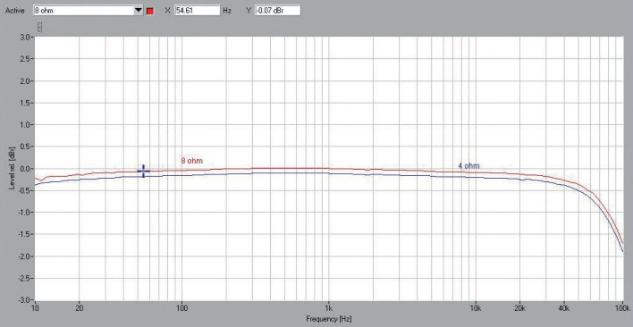

Za to charakterystyki częstotliwościowe (rys.1) są niemal wzorowe. Przy 10 Hz spadek wynosi dziesiąte części decybela, a przy 100 kHz nie przekracza -2 dB.

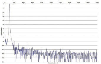

Marantz PM6007 nie ma żadnych problemów z harmonicznymi (rys.2), pod tym względem gra najczyściej ze wszystkich wzmacniaczy tego testu, żadna szpilka nie przekracza -90 dB, a tego pułapu dosięga tylko druga, relatywnie "najprzyjemniejsza" w odsłuchu (przynajmniej teoretycznie). Najmocniejsze z nieparzystych, trzecia oraz piąta, lokują się przy -95 dB. Doskonale.

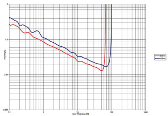

Rys. 3. pokazuje przebieg THD+N w funkcji mocy wyjściowej. Tutaj również trudno mieć do PM6007 zastrzeżenia, mimo że słaby S/N ma pewien wpływ, jednak dzięki niskim zniekształceniom THD+N poniżej 0,1% złapiemy już dla mocy wyjściowej 0,7 W przy 8 Ω i 1,2 W przy 4 Ω.
