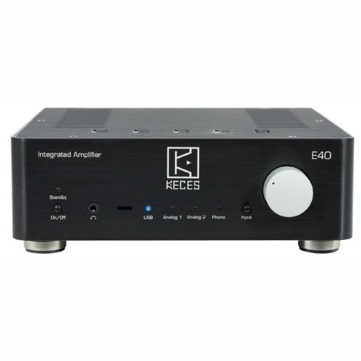

Mały, rasowy wzmacniacz. Solidna obudowa, staranny, konserwatywny układ z liniowym zasilaczem i końcówkami w klasie AB na tranzystorach Sankena.
Funkcjonalność
Komplet najważniejszych funkcji i wejść - analogowych i cyfrowych. Przedwzmacniacz gramofonowy, wyjście słuchawkowe, cyfrowe wejście USB (choć tylko 16/48).
Moc umiarkowana, ale niewiele ustępuje większym konkurentom - 2 x 60 W/8 Ω, 2 x 75 W/4 Ω. Bardzo niski poziom szumów (-91 dB), niskie zniekształcenia z dominacją drugiej, lekkie wzmocnienie niskich częstotliwości.
Brzmienie
Uniwersalne, bezpieczne, przyjemne. Pod każdym względem dobre - soczyste, przejrzyste, subtelne.

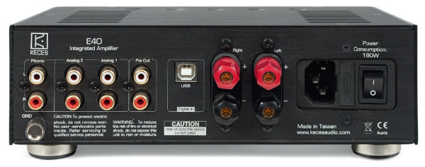

Keces E40 - złącza

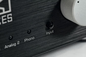

Do regulacji głośności służy tradycyjne pokrętło, a do wyboru źródeł jeden niewielki przycisk. O tym, które wejście jest aktywne, informuje skromny wskaźnik diodowy. Do dyspozycji są w sumie cztery wejścia. Trzy analogowe - dwa liniowe, jedno gramofonowe (MM), oraz cyfrowe USB.
Nieopodal włącznika zasilania jest jeszcze wyjście słuchawkowe, czyli mamy komplet najważniejszych dzisiaj opcji, którego mogą wzmacniaczowi Keces E40 pozazdrościć "poważne", większe wzmacniacze tego testu...
Zrezygnowano z zestawu tradycyjnych wejść cyfrowych (jednak na wąskiej, tylnej ściance na wszystko nie starczyłoby miejsca), ale dzisiaj nie jest to poważnym ograniczeniem, USB w formule USB-DAC od dawna jest ważniejsze.
 Dosłownie nie ma tutaj miejsca na rozpasanie, ale wybory są bardzo racjonalne – E40 niczego ważnego nie brakuje.
Nie rozpędzajmy się jednak w zachwytach, USB spełnia najbardziej podstawowe potrzeby, o plikach w wysokiej rozdzielczości trzeba zapomnieć, akceptuje wyłącznie sygnały PCM 16 bit/48 kHz.
Z tak niskimi parametrami wiąże się zwykle podstawowy tryb transmisji USB 1.0, jednak przesył sygnału odbywa się w nowocześniejszej formule USB 2.0 oraz wariancie asynchronicznym.
Terminale głośnikowe są pojedyncze, udało się jednak wygospodarować przestrzeń dla regulowanego wyjścia z przedwzmacniacza. Można do niego podłączyć końcówkę mocy albo... subwoofer lub dwa (co sugeruje sam producent). Pilot ma formę karty płatniczej.

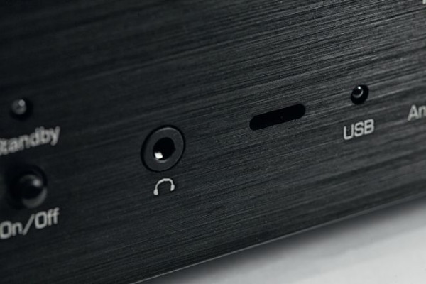

Szczelinka (a obok dioda USB) przypomina nowoczesny standard złącza USB-C, a jest zaledwie... czujnikiem sygnałów wysyłanych z pilota.

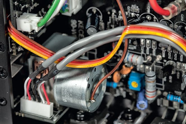

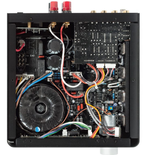

Wnętrze wzmacniacza Keces E40 nie jest wprawdzie wzorem estetycznego porządku, konieczność "poupychania" wszystkiego na niewielkiej przestrzeni stanęła na przeszkodzie elegancji, ale nie racjonalnym rozwiązaniom. W zasilaczu razem z transformatorem toroidalnym znajdują się dwa kondensatory - po 6800 mF każdy.

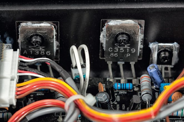

Najciekawsze są jednak końcówki mocy. Mimo nowoczesnej aparycji, E40 nie pracuje w klasie D, nie ma też scalonych modułów E40 ma tylko 22 cm szerokości, ale wewnątrz zmieścił się porządny zasilacz i końcówki w klasie AB. mocy, lecz tranzystory Sanken 2SA- 1386/2SC3519 (po jednej parze na kanał) pracujące w klasie AB.
Elementy przykręcono do małego płaskownika, ale w odprowadzaniu ciepła pomoże cały prawy bok wzmacniacza (tam urządzenie nagrzewa się najmocniej).
Czytaj również: Co to jest konstrukcja dual-mono, jakie są jej wady i zalety?
Keces E40 ma tylko 22 cm szerokości, ale wewnątrz zmieścił się porządny zasilacz i końcówki w klasie AB.
Wybór wejść odbywa się bezgłośnie, co jest zasługą scalonego przełącznika. Potencjometr jest konwencjonalny. W torze przedwzmacniacza pracują scalone wzmacniacze operacyjne.
W sekcji cyfrowej zastosowano układ Burr Brown PCM2701, określany mianem USB-DAC-a, bo w niewielkiej obudowie umieszczono również przetwornik C/A z interfejsem USB. Umiarkowane możliwości wejścia USB to “zasługa" właśnie tego nie najnowszego już układu.

 Mały wzmacniacz, małe końcówki, ale nie byle jakie - każda na parce Sankenów.

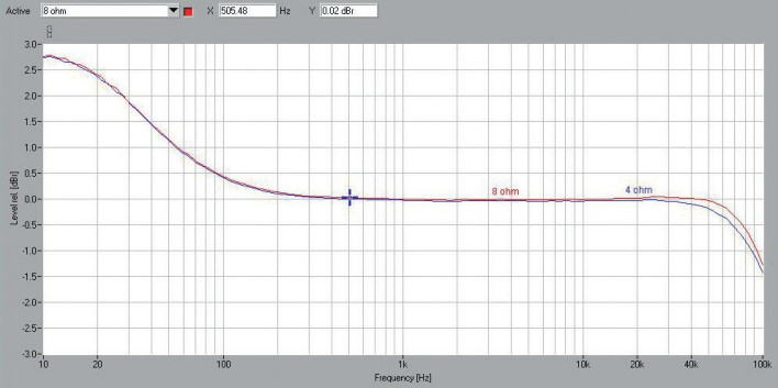

Niewielkie wymiary i konwencjonalne, liniowe końcówki mocy (wraz z zasilaczem) nie powodują oczekiwań na wysoką moc wyjściową. Ale porównanie E40 z konkurencyjnymi, większymi wzmacniaczami o podobnej konstrukcji przekonuje, że Keces E40 nie jest słabeuszem.
Wprawdzie wg firmowej specyfi kacji mamy się spodziewać 50 W przy 8 Ω i 65 W przy 4 Ω, jednak faktycznie E40 potrafi więcej – przy jednym wysterowanym kanale osiąga odpowiednio 66 W i równe 100 W. W trybie stereo moc spada, jednak 2 x 60 W oraz 2 x 75 W wciąż wygląda dobrze.
Keces E40 trzyma się standardowej czułości (0,22 V) i w tym kontekście na dużą pochwałę zasługuje niski poziom szumów, S/N wynosi aż 91 dB, a dynamika dociera do 109 dB. Do tego mamy bardzo wysoki współczynnik tłumienia – aż 153!
Natomiast charakterystyki częstotliwościowe (rys. 1) prezentują się nietypowo w zakresie niskich częstotliwości – na skraju pasma mamy +2,7 dB, przy 50 Hz – 1 dB; być może producent chciał trochę "wzmocnić" brzmienie. W zakresie wysokich częstotliwości jest już normalnie, a spadki przy 100 kHz wynoszą ok. -1,5 dB dla obydwu impedancji.

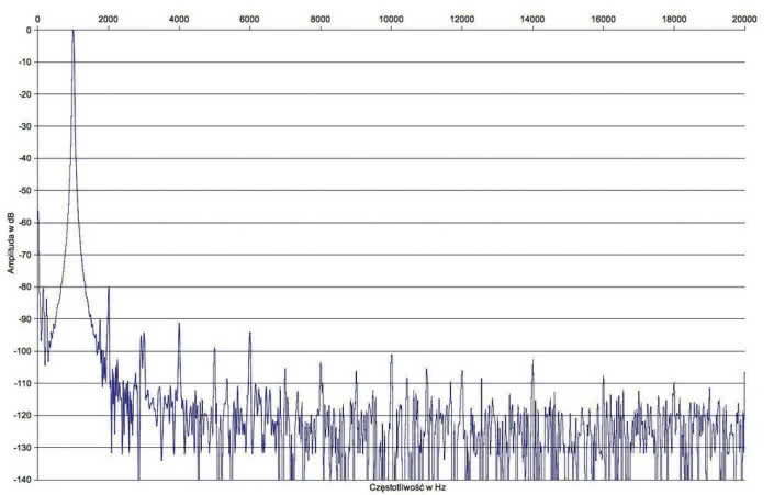

Rys. 2., pokazujący spektrum harmonicznych, wskazuje z kolei na przyjazne i delikatne "ubarwienie" brzmienia harmonicznymi parzystymi (co rzadkie we wzmacniaczach tranzystorowych), które dominują, a zarazem też trzymają się nisko – druga leży przy -80 dB, pozostałe poniżej -90 dB, tak jak wszystkie nieparzyste.

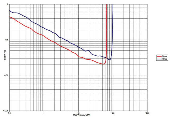

Do zejścia z THD+N poniżej 0,1% będzie potrzebna moc wyjściowa powyżej 1,4 W dla 8 Ω i 4 W dla 4 Ω (rys. 3), widać więc większą niż zwykle różnicę poziomu zniekształceń, korzystniejszych (niższych) przy 8 Ω.
