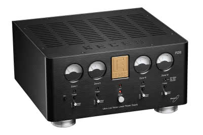

To tylko zbieg okoliczności, ale – podobnie jak Ferrum – Keces zaczynał i długo specjalizował się w urządzeniach i akcesoriach zasilających – filtrach, kondycjonerach, zasilaczach. Nie odstąpił od nich do dzisiaj .
W jego ofercie tworzą one dwie specjalne serie – Pier oraz Ultimate. Ta druga to… tylko jeden kondycjoner sieciowy. Za to w serii Pier są aż trzy zasilacze przygotowane dla nowoczesnych odbiorników, takich jak konwertery DAC czy odtwarzacze plików. Można więc było się spodziewać systemowych, firmowych połączeń, jednak żadnych takich związków nie stwierdziłem.
Zasilacze serii Pier zostały przygotowane głównie z myślą o urządzeniach innych producentów. W tym też jest pewna myśl – Keces przekonuje, że skoro potrafi przygotować wysokiej klasy zasilacz zewnętrzny, to potrafi zadbać o dobre zasilanie także w każdym swoim urządzeniu dowolnego rodzaju.

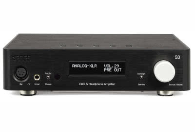

Keces S3 - obudowa i przednia ścianka
Obudowa ma szerokość 30 cm, rozsądna redukcja gabarytów jest mile widziana przez wielu klientów, nie musi się wiązać z kompromisami wymuszanymi przez sprzęt miniaturowy. Keces S3 robi dobre wrażenie solidnością metalowej ramy, boczne ścianki przechodzą płynnie w przedni panel, tworząc niemal monolit.
Wszystkie ustawienia i regulacje są "bezpośrednie", bez angażowania menu.
Front wzmacniacza Keces S3 jest metalowy wraz ze wszystkimi dodatkami – pokrętłem i przełącznikami. Duża gałka pełni dwie kluczowe funkcje: oczywistą jest regulacja głośności, a druga to wybór wejść (w ten tryb przechodzi po przyciśnięciu); S3 nie ma ich wiele, więc sekwencyjne przełączanie nie jest uciążliwe.
Wyświetlacz przekonuje, że mamy do czynienia z urządzeniem nowoczesnym, co oryginalnie łączy się ze stylowymi przełącznikami hebelkowymi, tym bardziej że funkcje, które wywołujemy za ich pomocą, są sygnalizowane przez wyświetlacz. Jednym z nich wybieramy wzmocnienie sekcji słuchawkowej – pomiędzy dwoma trybami: niskim i wysokim (Gain Low/High).
Czytaj również: Czy wejścia XLR oznaczają, że urządzenie jest zbalansowane?
Pokrętło spełnia dwie funkcje; oczywiście regulacji głośności, a po lekkim naciśnięciu – wyboru źródeł.
Producent nie wyjaśnia, jak dokładnie zmieniają się parametry, próby odsłuchowe pokazały, że większość modeli słuchawek może pracować w trybie niskiego wzmocnienia, ustawienie wysokie jest więc na specjalne okazje – słuchawek o bardzo niskiej efektywności.
Drugim przełącznikiem wybieramy wyjście słuchawkowe albo liniowe. Keces S3 ma dwa wyjścia słuchawkowe (obydwa z przodu): 6,3-mm (tzw. duży jack) oraz zbalansowane XLR-4.
W górnym rzędzie matrycy pojawia się informacja o wybranym źródle oraz poziomie głośności, poniżej parametry sygnału (w przypadku wejść cyfrowych), symbol wybranego wyjścia i trybu wzmocnienia (w przypadku słuchawek).

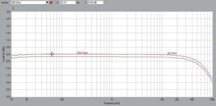

S3 przy 300 Ω dostarcza 0,58 W, zaś przy 30 Ω – 1,2 W. W pierwszym przypadku to znacznie więcej niż w specyfi kacji producenta, który zapowiada 0,35 W, zaś przy 30 Ω dokładnie tyle samo. Wystarczy z każdymi słuchawkami, również o niskiej efektywności.
S3 jest przygotowany do obsługi słuchawek o ekstremalnej (niskiej) impedancji, o czym świadczy bardzo niska impedancja wyjściowa wzmacniacza – 0,7 Ω. Poziom szumów w ustawieniu niskiej czułości "Gain- -Low" wynosi 96 dB, zaś w trybie wysokiej czułości "Gain- -High" spada do 92 dB – ale to wciąż dobry wynik.

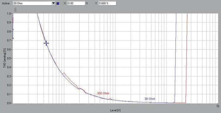

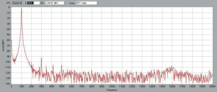

Charakterystyki przetwarzania (rys. 1) prezentują się bez zarzutu dla obydwu impedancji obciążenia. Przy 10 Hz nie widać żadnego spadku, a przy 100 kHz wynosi on zaledwie ok. -2 dB.
W spektrum harmonicznych (rys. 2) dominuje trzecia, ale i ona zatrzymuje się na niskim poziomie -93 dB, druga leży przy -100 dB, kolejne jeszcze niżej i giną w szumie. Rys. 3. obrazuje zmianę THD+N w funkcji mocy.
Obietnice producenta są odważne – ekstremalnie niskie 0,0015% dla 300 Ω i mocy 100 mW (która odpowiada napięciu ok. 5,5 V), jednak wszystko wskazuje na to, że taki cel zostaje osiągnięty, chociaż nie możemy go formalnie potwierdzić, ponieważ kres rozdzielczości naszego systemu pomiarowego wynosi 0,002%, dlatego na takim poziomie spadek THD+N na naszym wykresie się zatrzymał.
THD+N poniżej 0,1% mamy już natomiast powyżej 0,03 V (dla każdego z dwóch wariantów obciążeń). Bez słabych stron. Parametry S3 nie są tak wyżyłowane jak Erco (urządzenia jednak wyraźnie droższego), ale całkowicie satysfakcjonujące i świadczące o pełnej uniwersalności.
