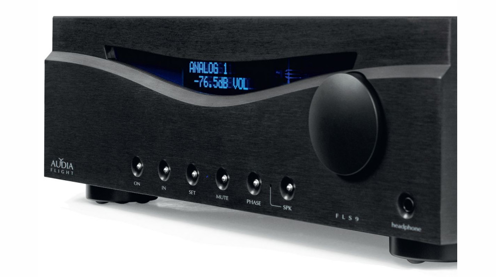

Na górnej pokrywie znajduje się logo producenta. W centrum frontu przygotowano szeroką szczelinę dla wyświetlacza, a duże pokrętło wpisuje się w tradycję wzmacniaczy zintegrowanych – to jednak nie tylko regulator głośności, lecz nowoczesny, wielofunkcyjny sterownik.
Do pełnej obsługi wszystkich funkcji potrzebnych jest też sześć przycisków. Wyświetlacz bazuje na nowoczesnej matrycy typu OLED, jej czytelność jest znakomita nawet z dużej odległości.

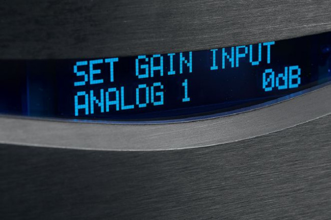

Podstawowymi trybami są wskazania głośności oraz aktywnego źródła, przygotowano także dość rozbudowane menu, z możliwością zmiany nazw poszczególnych wejść i ustalania indywidualnej czułości dla każdego z nich.

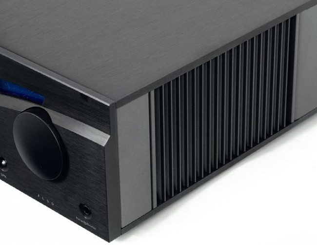

Część bocznych ścianek pokrywają radiatory końcówek mocy, wzmacniacz nagrzewa się wyraźnie (nawet bez sygnału na wejściach).

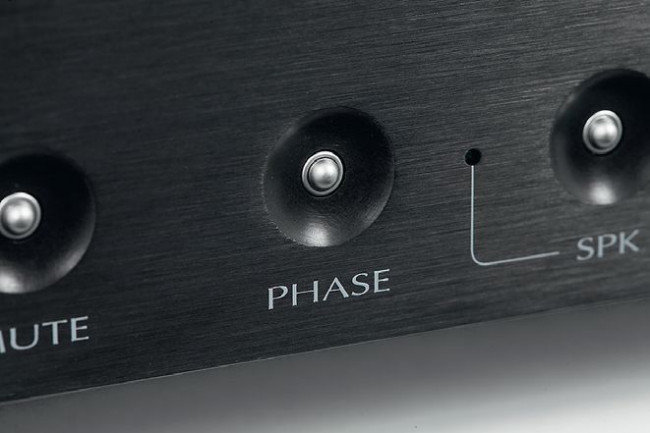

Przyciski są umieszczone w lekkich zagłębieniach, dlatego też dostęp do nich może być trudniejszy dla grubszych palców. Być może z tego powodu nie wszystkie funkcje "zaskakują" za pierwszym podejściem. Tego typu "humorów" nie zaobserwowałem obsługując wzmacniacz pilotem. FLS9 ma wyjście słuchawkowe (6,3 mm).

Wyświetlacz OLED jest niewielki, ale bardzo czytelny.

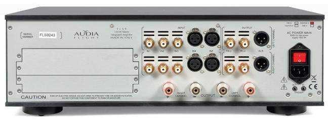

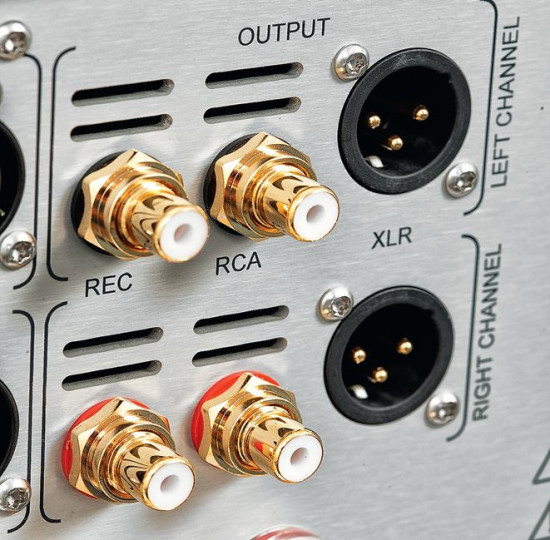

W swojej podstawowej wersji Audia Flight FLS9 to wzmacniacz całkowicie analogowy, więc na tylnej ściance są gniazda wyłącznie dla takich sygnałów.

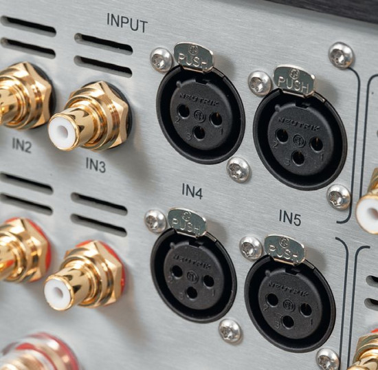

Tych jednak konstruktor nie pożałował. Mamy do dyspozycji aż pięć wejść liniowych, w tym trzy niezbalansowane i dwa symetryczne XLR. Są też niskopoziomowe wyjścia w każdym z tych standardów; jedno z nich pozwala na regulację poziomu, a więc podłączenie np. do zewnętrznej końcówki mocy (Audia Flight ma w ofercie odpowiednią). Wszystkie RCA są wysokiej jakości, z masywnymi kołnierzami zakręcanymi na tylnej ściance.
Solidnie prezentują się także terminale przyłączeniowe, co prawda pojedyncze, ale i to nie przekreśla wykonania bi-wiringu, jeśli już ktoś musi... Po lewej stronie znajdują się dwie zaślepki, po usunięciu których możemy zainstalować opcjonalne karty rozszerzeń.

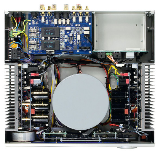

Konstrukcję wnętrza FLS9 można uznać za modułową. W tę koncepcję wpisuje się też ekranowana komora na karty rozszerzeń. W głównej sekcji zasilacza, w centrum obudowy, znajduje się duży transformator toroidalny (o mocy aż 1 kW), obsadzony (i zaekranowany) wewnątrz dużej metalowej puszki. Jest też (przy przedniej ściance) drugi, mniejszy transformator toroidalny, prawdopodobnie dla układów sterujących.
Po dwóch stronach głównego transformatora widać moduły końcówek mocy, przy nich ulokowano filtrację napięcia i system prostowników. W każdej końcówce pracuje aż tuzin tranzystorów wyjściowych firmy ON Semiconductor – bipolarne pary MJL1302A i MJL3281A. Pojemność kondensatorów filtrujących wynosi aż 60 000 mF.
W większości wzmacniaczy tranzystorowych stosowane są układy napięciowych sprzężeń zwrotnych. Firma Audia Flight krytykuje jednak ten pomysł, zwracając uwagę na (znane) niedoskonałości tych układów (np. słabe przetwarzanie transjentów).
Czytaj również: Jak dzielimy wzmacniacze ze względu na technikę wzmacniania sygnałów?
FLS9 to klasyczny wzmacniacz liniowy z dużym zasilaczem. Moduły ulokowano na kilku płytkach, rozdzielając tory obydwu kanałów. Wspólny jest tylko transformator.
Zdaniem Włochów lepsze rezultaty przynosi układ według ich własnego pomysłu, przenoszący sprzężenie do sygnałów prądowych. Ma to zapewniać również lepszą stabilność układu, oczywiście niski poziom zniekształceń i szerokie pasmo przenoszenia, będące celami "klasycznego" sprzężenia. Wróćmy jeszcze do przygotowanej z rozmachem separacji kanałów.

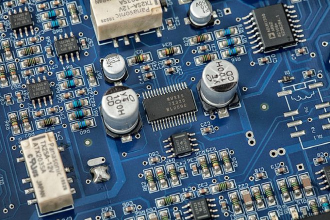

Zgodnie z tą ideą przygotowano nie tylko końcówki mocy, ale także przedwzmacniacz, który zajął dwie poziome płytki w okolicach tylnej ścianki. Górna odpowiada za kanał lewy, a dolna za prawy.
Na każdą wlutowano scalony regulator głośności MUSES – dwukanałowy, gwarantujący symetryczną pracę sekcji przedwzmacniacza. Cały układ w FLS9 jest zbalansowany.

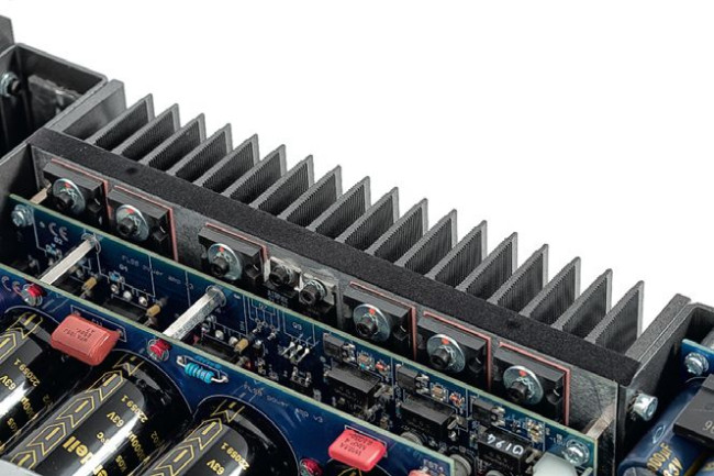

Na płytkach końcówek mocy znalazły się także sekcje zasilacza z kondensatorami filtrującymi.

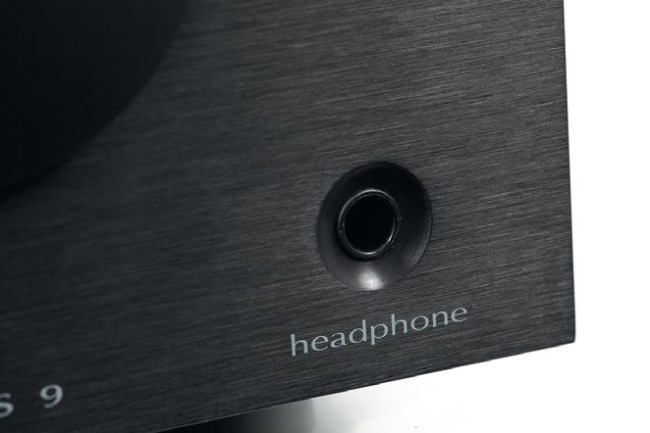

Podstawowa wersja wzmacniacza jest wyposażona skromnie, jednak ma wyjście słuchawkowe.

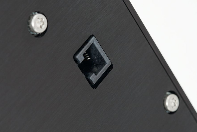

A jednak jest sieć… Na dolnej ściance umieszczono złącze RJ45 prawdopodobnie do zadań serwisowych i aktualizacji oprogramowania.

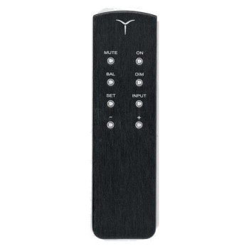

Pilocik jest mały, ale solidny, osiem przycisków gwarantuje dostęp do większości funkcji.

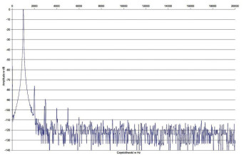

Producent obiecuje moc 2 x 150 W przy 8 Ω i 2 x 290 W przy 4 Ω. Bezwzględne wartości są dostatecznie wysokie, aby uznać je za wystarczające w 90 procentach sytuacji, a dodatkowo cieszy wyraźny, niemal dwukrotny wzrost między impedancją 8 a 4 Ω. FLS9 dość mocno się nagrzewa (nawet "na postoju"), co sugeruje, że prąd spoczynkowy tranzystorów wyjściowych jest wysoki, sporo watów pójdzie w klasie A.
W pomiarach moc wyjściowa przy 8 Ω, zarówno przy jednym jak i dwóch kanałach wysterowanych jednocześnie, wynosi 163 W, a przy 4 Ω – 300 W przy jednym i 2 x 287 W przy dwóch; jest więc bardzo bliska deklaracjom producenta.
Ponieważ FLS9 jest układem w pełni zbalansowanym, wszystkie przedstawione pomiary zostały wykonane przy dostarczeniu sygnału do wejścia XLR. W takiej konfi guracji wzmacniacz uzyskiwał najlepsze parametry (zwłaszcza niższe zniekształcenia harmoniczne).
Przed rozpoczęciem sesji pomiarowej wszystkie ustawienia przywróciłem do stanu wyjściowego (fabrycznego), elektroniczny regulator głośności został ustawiony w pozycji maksymalnej.
Czułość jest niższa od standardu - 0,7 V – ale to już typowe dla współczesnych wzmacniaczy. Pozwala to na bezproblemową pracę ze współczesnymi źródłami, chociaż czasami będziemy musieli korzystać z dość "dalekich" ustawień regulatora głośności.
W przypadku kolumn o niskiej czułości, źródeł o niskim napięciu wyjściowym (np. niektóre przedwzmacniacze gramofonowe) może się zdarzyć (zwłaszcza gdy zechcemy posłuchać naprawdę głośno), że regulację głośności trzeba będzie ustawiać nawet w pobliżu maksimum.
Nie należy się tym martwić, nawet jeśli taka sytuacja wydaje się niebezpieczna i rodzi (fałszywe) wrażenie, że urządzeniu brakuje mocy. Charakterystyki częstotliwościowe (rys. 1) prezentują się znakomicie, praktycznie bez spadku przy 10 Hz (-0,1 dB), a przy 100 kHz tylko -0,5 dB dla 8 Ω i -0,8 dB dla 4 Ω. Spektrum harmonicznych (rys. 2) pokazuje dominację drugiej (-77 dB), trzecia leży już na granicy -90 dB, kolejne jeszcze niżej.

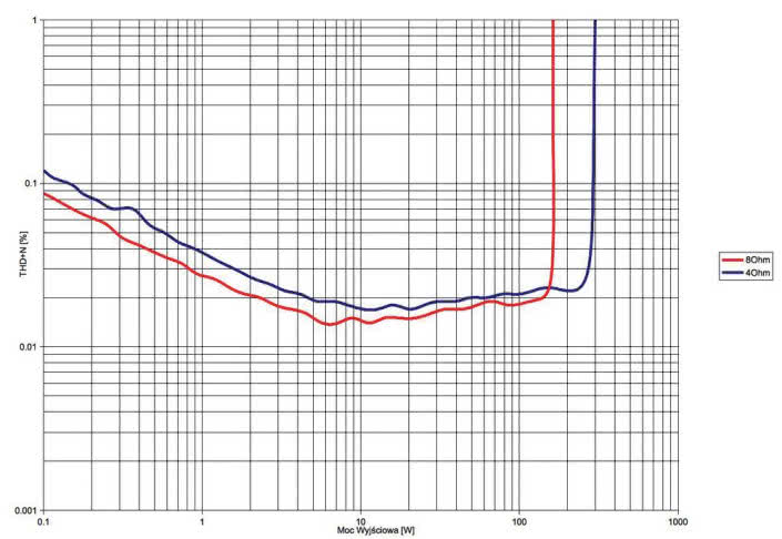

Nietypowo prezentuje się przebieg THD+N w funkcji mocy wyjściowej (rys. 3). Najniższe poziomy zniekształceń są ulokowane dość wcześnie, wcale nie tuż przed przesterowaniem (jak w większości wzmacniaczy tranzystorowych), już przy ok. 6 W dla 8 Ω (0,015%) oraz przy ok. 10 W dla 4 Ω (0,018%).
Powyżej poziom THD+N stabilizuje się aż do przesterowania. Mały niedosyt pozostawia odstęp od szumu, ale nie jest problematyczny, S/N wynosi 82 dB, a dynamika sięga 104 dB (co zawdzięczamy wysokiej mocy wyjściowej wzmacniacza).
Impedancja wyjściowa jest niska (0,018 Ω), więc współczynnik tłumienia wysoki – w odniesieniu do 4 Ω wynosi imponujące 222.
