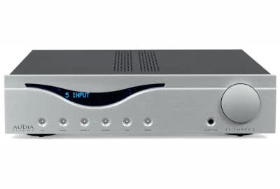

Audia Flight FL Three S - wzornictwo i obsługa
Audia Flight FL Three S wygląda jednak bardzo współcześnie. Obudowa ma standardową szerokość ok. 43 cm, front jest urządzony efektownie i elegancko. Niektóre elementy – zwłaszcza wyświetlacz – wskazują na świeże podejście do tematu, podczas gdy inne, jak duże pokrętło głośności, pozwalają korzystać z wygodnych, klasycznych rozwiązań.
Źródła wybieramy dwoma przyciskami, pozostałe (na przedniej ściance) odpowiadają za kilka dodatkowych funkcji, między innymi odłączają wyjścia głośnikowe i wyciszają cały układ. Wszystkie ustawienia (oprócz głośności) są pokazywane na niebieskim wyświetlaczu.
