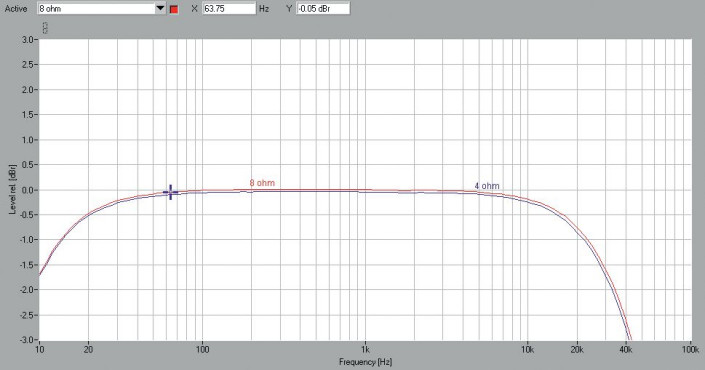

Czułość jest bliska standardowej - 0,23 V. Odstęp od szumu jest umiarkowany (74 dB), dynamika również - 93 dB. Charakterystyki częstotliwościowe (rys. 1) mają dość wyraźne (jak na wzmacniacz) spadki na skrajach; przy 10 Hz notujemy -1,7 dB, a w zakresie wysokich tonów -3 dB już przy 41 kHz.

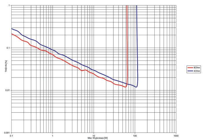

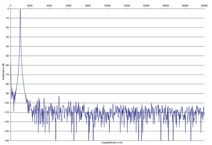

Za to doskonale (co trochę zaskakuje, bo poprzednik nie brylował w tej dziedzinie) prezentuje się spektrum harmonicznych (rys. 2); żadna szpilka nie sięga -90 dB. Pomimo kaprysów z szumami, charakterystyki na rys. 3. również wyglądają bardzo dobrze. THD+N schodzą poniżej 0,1% już od 0,5 W dla 8 Ω i 1 W dla 4 Ω. Kolumn 4-omowych nie musimy się wystrzegać.
