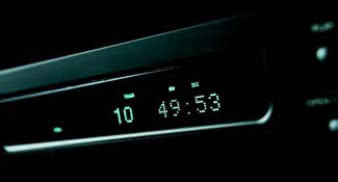

Front w kolorze grafitowym, wykonany z twardego plastiku, nie odbiega dalece od tego, do czego przyzwyczaił nas NAD. Aby nie było jednak zbyt nudno, maskownica szuflady ma nieco wypukłą środkową część. Informacje wyświetlane przez niebieską matrycę dot-matrix widać bardzo dobrze.
Z prawej strony sześć przycisków sterujących pracą napędu, z lewej strony włącznik sieciowy. Przewód sieciowy jest nieodłączalny, prawa budżetu jednak dają o sobie znać.

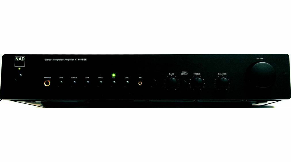

Wzmacniacz NAD C315BEE
Uświęconej długowieczną audiofilską tradycją estetyki NAD-a żaden recenzent nie ośmieli się krytykować. Jest jednak detal, który nieco mnie zdziwił - oto dioda 'Power' w CD jest niebieska, zaś we wzmacniaczu NAD C315BEE wszystkie diody są zielone.
Co więcej - w trybie stand-by dioda CD zmienia kolor na pomarańczowy, zaś we wzmacniaczu na czerwony. Nie wygląda to zbyt zbornie, globalizacja projektowania i produkcji prowadzi jednak do osłabienia kontroli nad pewnymi szczegółami.
Pomimo niewysokiej ceny NAD C315BEE ma wszystkie podstawowe regulacje (wraz z odłączaniem 'barwy'), sześć wejść liniowych (jedno z pętlą magnetofonową), gniazdo słuchawkowe, a nawet wejście dla MP3; podobnie jak w opracowaniach Rotela, działa ono na zmianę z jednym z wejść RCA (Disc). Kiedy wpinamy małego jacka, rozpinamy jednocześnie obwód wejścia Disc.
Wzmacniacz jest dość ciężki, głównie za sprawą dużego transformatora toroidalnego i dwóch przyzwoitych, odlewanych radiatorów. Uwagę poświęcono nawet takim rzeczom, jak ferrytowa tuleja na kablu zasilającym czy dwa filtry przeciwzakłóceniowe w metalowych puszkach.
Do radiatorów przykręcono komplementarne pary bipolarnych tranzystorów Toshiby (2SC5200+2SA1943). Cały tor jest wykonany na bazie elementów dyskretnych, scalaki znajdziemy jedynie w pętli sprzężenia zwrotnego końcówki. Duże uznanie budzi też przedwzmacniacz, dla którego przygotowano zasilanie dual mono.
Obok solidnych, choć niezłoconych gniazd głośnikowych widać zmontowany w technice SMD, maleńki układ zabezpieczający. Potencjometr to czarny Alps. Jedynie prowadzenie cienkimi kabelkami wraz z zasilaniem sygnału do i z potencjometru oraz takież kabelki do gniazda słuchawkowego wskazują, że mamy do czynienia z urządzeniem niskobudżetowym. Jeszcze nieodłączalny kabel sieciowy... Piloty są wygodne, choć z CD nie da się sterować wzmocnieniem.

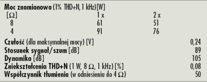

Legenda 3020 dysponowała skromną mocą 20 W na kanał, czasy się zmieniły, dziś trudno byłoby przebijać się takiemu chuderlakowi, i to nielampowemu, dlatego 315BEE ma już w specyfikacji 40 watów. A w praktyce jeszcze więcej, bo 61 W przy 8 omach, a na 4 omach generuje ponad 90 W - z tak maleńkiej skrzynki!

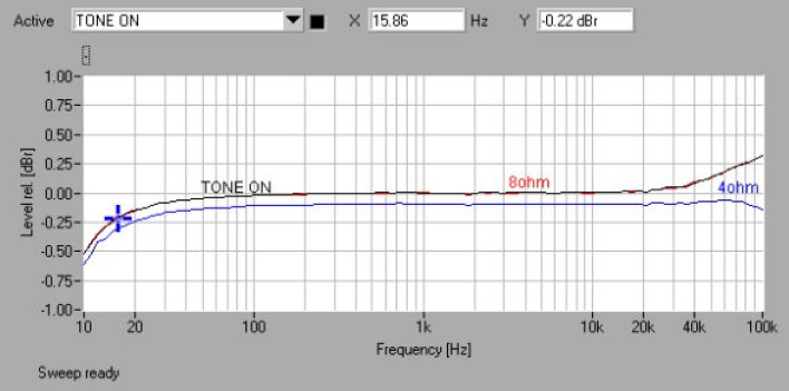

Zasilacz jest tu pewnym ograniczeniem, choć w stereo i tak możemy korzystać z bardzo dobrych 2x51 W oraz 2x76 W (8 i 4 omy) - wszystko przy bliskiej ideałowi czułości 0,24 V. Odstęp sygnału od szumu to całkiem dobre 89 dB, a dynamika 105 dB. Pasmo przenoszenia zilustrowane rys.1 przedstawia tym razem trzy charakterystyki.
Do typowych 8 omowej i 4 omowej dodano również kolejny pomiar dla 8 omów wykonany z włączonymi regulatorami barwy, ale pokręt- łami tonów niskich i wysokich ustawionymi w pozycji centralnej.
Pierwsze co rzuca się w oczy to idealne zachowanie obwodów regulacji, które 'wyzerowane' nie wprowadzają żadnych deformacji sygnału. Poniżej 100 Hz rozpoczyna się delikatny spadek, przy 10 Hz poziom wynosi -0,5 dB.
W zakresie wysokotonowym pomiar dla 4 omów wygląda zupełnie normalnie, z minimalnym spadkiem -0,2 dB przy 100kHz, dla 8 omów widać lekkie podbicie powyżej 20 kHz.

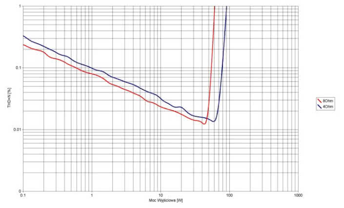

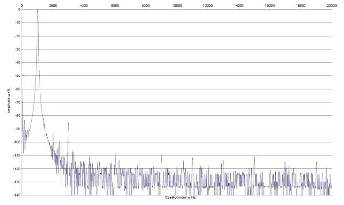

NAD bardzo subtelnie generuje harmoniczne (rys.2), trzecia przy -86 dB jest jedyną, na którą warto zwrócić uwagę. Ładnie prezentują się zakresy mocy wyjściowej, przy których zniekształcenia THD+N leżą poniżej progu 0,1 % (rys.3), dla 8 omów moc w takich warunkach generowana jest już od 0,6 W do 54 W, a dla 4 omów od 1 W do 79 W.
