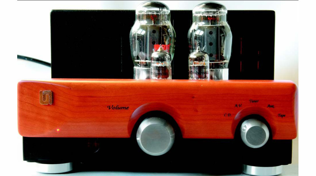

W symbolu tego wzmacniacza zawarty jest jego krótki opis: S = stereo, 2 = dwie lampy w stopniu końcowym, K = KT88. Pojedyncza lampa na wyjściu jest najlepszym przedstawicielem klasy A i choć nie jest to trioda, a tetroda strumieniowa, to jednak pracuje w szlachetnym układzie single-ended (SE). Za te pieniądze trudno wymagać wypasionej 300B, a kompromis zaproponowany przez Unisona wydaje się całkiem na miejscu.
Piękny projekt plastyczny, solidna obudowa i gustowne dodatki z drewna i stali nierdzewnej. Włoskie lampowe cudeńko. Aż pięć wejść liniowych, zdalne sterowanie.
Jak na konstrukcję lampową wyjątkowo szerokie pasmo i niskie szumy, ale bardzo silna druga harmoniczna i umiarkowana moc przypominają o naturze urządzenia.

Ulokowanie lamp z przodu należy do absolutnej klasyki i nic nie wskazuje na to, że to dekoracyjne, ale dźwiękowo nieoptymalne ustawienie w przyszłości się zmieni. Jeśliby bowiem stawiać na dźwięk, to z przodu powinny zająć miejsce transformatory, a lampy z tyłu. Wtedy sygnał wewnątrz biegłby krótszymi przewodami. Coś za coś.

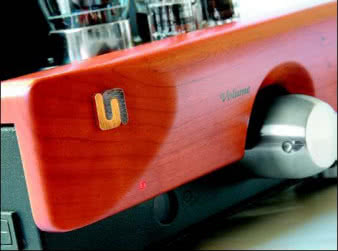

Mamy przed sobą stylistycznie genialny projekt i doskonałe wykonanie. Pięknie obrobiony, wypolerowany kawałek drewna skrywa część frontu i góry. Do tego elementy z nierdzewnej stali - duże gałki z przodu oraz płytka na górze. Jedna gałka służy do regulowania głośności, druga do zmieniania wejść. Pierwsza z nich jest sterowana pilotem, druga już nie.
Pilot jest drewniany, z metalowym frontem. Ponieważ jest systemowy, posłuży także do sterowania odtwarzaczem CD Unisona. Jednak z 24 przycisków, do obsługi wzmacniacza przydadzą się tylko dwa: głośniej-ciszej...

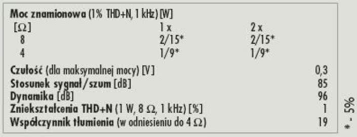

Moc znamionowa (1% THD+N, 1 kHz) [W] 8 Ω, 2x 2/15 ( -5%)
Moc znamionowa (1% THD+N, 1 kHz) [W] 4 Ω, 2x 1/9 ( -5%)
Czułość (dla maksymalnej mocy) [V] 1x 0,3
Stosunek sygnał / szum (filtr A-ważony, w odniesieniu do 1W) [dB] 85
Dynamika [dB] 96
Współczynnik tłumienia (w odniesieniu do 4 Ω) 19
Zniekształcenia THD+N (1W, 8Ω, 1kHz) [%] 1

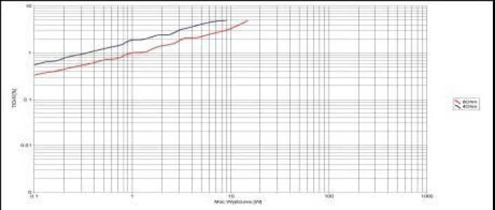

Lampa rządzi się swoimi prawami, wykazuje się między innymi właściwością powolnego narastania zniekształceń. Dlatego można posłużyć się zarówno 1%, jak i 5% progiem THD+N, co w przypadku S2 ma kluczowe znaczenie. Wzmacniacz osiąga bowiem przy 1% zaledwie 2 W dla 8 omów i 1 W (jeden wat...) dla 4 omów, ale przy akceptowalnych 5% ma już ich odpowiednio 15 W i 9 W. Właśnie o 15 W mówi sam producent, chociaż bez wsparcia dokładnymi warunkami pomiaru (poziomu zniekształceń).
Maksymalną moc uzyskujemy przy uniwersalnej czułości 0,3V. Trzeba przyznać, że Unison dobrze radzi sobie z poskromieniem szumów, ich odstęp od sygnału to 85 dB, a choć dynamika 96 dB nie robi piorunującego wrażenia, to niska moc wzmacniacza taki rezultat tłumaczy.

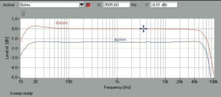

Pasmo przenoszenia (rys. 1) odzwierciedla jakość transformatorów wyjściowych. W zakresie niskotonowym widać delikatne podbicie, ale przy 10 Hz poziom to bardzo dobre -1.2 dB. Liniowość wraz z rosnącą częstotliwością jest również wyśmienita, gdyż charakterystyka jest praktycznie płaska aż do 40 kHz, a spadek -3 dB notujemy dla wysokich 87 kHz oraz 82 kHz (odpowiednio 8 i 4 omy).

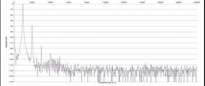

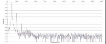

W spektrum zniekształceń (rys. 2) piekielne mocna i z pewnością determinująca charakter brzmienia jest druga harmoniczna sięgająca aż do -38 dB, czwarta leży już znacznie niżej, przy -89 dB, a najsilniejsza nieparzysta - trzecia - przy -76dB.
Wykres z rys. 3 potwierdza, iż korzystniejsze dla S2K są obciążenia 8 omowe, nie tylko ze względu na moc maksymalną, ale także na niższe w całym zakresie zniekształcenia THD+N. (R.Ł.)
