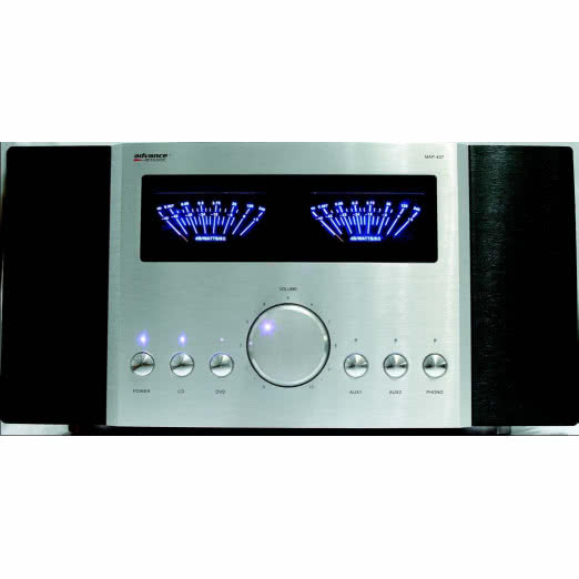

Aparycje określają dwie rzeczy: wysokość przedniej ścianki oraz bardzo duże radiatory. Role radiatora pełni w zasadzie cała obudowa, stąd bardzo gruby, aluminiowy front oraz radiatoropodobne płyty w miejscu ścianki górnej.

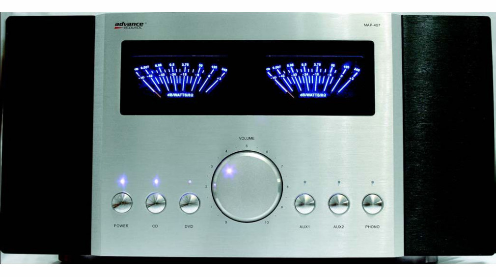

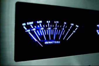

Na ściance przedniej wzmacniacza Advance Acoustic MAP-407 mamy duże, podświetlane na niebiesko wskaźniki mocy, duże pokrętło wzmocnienia i sześć sporych przycisków. Jeden z nich to mechaniczny wyłącznik sieciowy, pozostałe służą do wyboru wejść - możemy podpiąć cztery urządzenia o sygnale liniowym i gramofon (MM/ MC). Myślę, że wejść liniowych, bez szkody dla globalnego ocieplenia, mogłoby być ciut więcej.

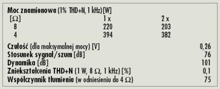

Zniekształcenia THD+N (1W, 8Ω, 1kHz) [%] 0,1
Moc znamionowa (1% THD+N, 1 kHz) [W] 8 Ω, 2x 203
Moc znamionowa (1% THD+N, 1 kHz) [W] 4 Ω, 2x 382
Czułość (dla maksymalnej mocy) [V] 1x 0,26
Stosunek sygnał / szum (filtr A-ważony, w odniesieniu do 1W) [dB] 76
Dynamika [dB] 101
Współczynnik tłumienia (w odniesieniu do 4 Ω) 75
Nie interesuje nas w tym miejscu uroda ogromnych wskaźników wychyłowych, jednak precyzji ich wskazań możemy się przyjrzeć. Są one raczej dla ozdoby - przy realnym 1 W ujrzymy ponad dwa razy mniej, co jednak nie przeszkadza MAP-407 w osiągnięciu fenomenalnej mocy 220 W przy 8 omach i prawie 400 W przy 4 omach. Podłączenie dwóch kanałów nie sprawia zasilaczowi wielkiego kłopotu.
Konstruktorzy optymalnie dobrali przy tym czułość urządzenia, która sięga 0,26 V. Tego samego nie można powiedzieć o poziomie szumów, S/N wynosi 76 dB, dynamika wprawdzie przebija 100 dB, ale tylko dzięki wyśrubowanej mocy wyjściowej.

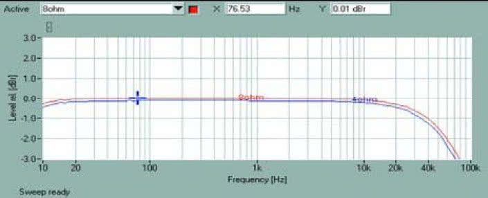

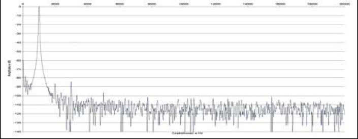

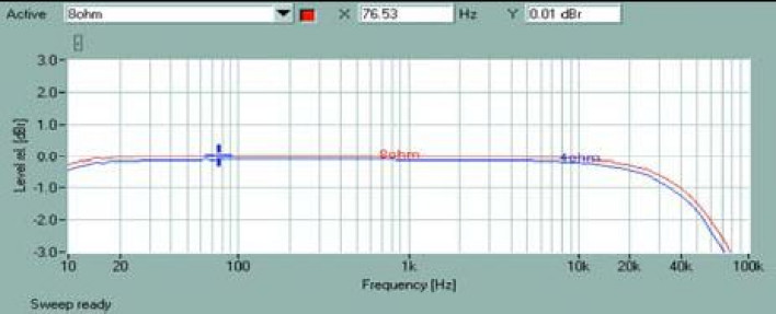

Wzmacniacz dobrze radzi sobie z przenoszeniem częstotliwości w zakresie niskotonowym (rys.1), przy 10 Hz mamy spadek -0,3 dB, wyraźny spadek w sekcji wysokotonowej rozpoczyna się jednak wcześnie, od 10 kHz, a -3 dB pojawia się przy ok. 80 kHz.

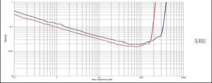

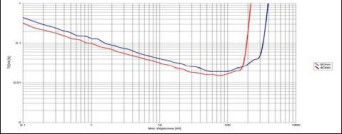

Analiza zniekształceń z rys. 2 nie ujawnia szczególnych słabości, najsilniejsza jest trzecia harmoniczna przy -84 dB, druga leży przy -87 dB, a widoczna jeszcze piąta już poniżej -90 dB. Ocena kształtu wykresów z rys. 3 jest pozytywna, choć życzylibyśmy sobie i użytkownikom, aby poziom szumów był niższy. THD+N niższe od 0,1% to przedział 1 W-192 W dla 8 omów oraz 1,5 W-318 W dla 4 omów. (R.Ł.)
