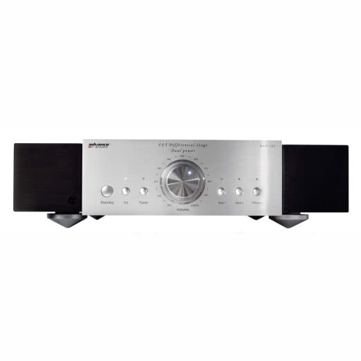

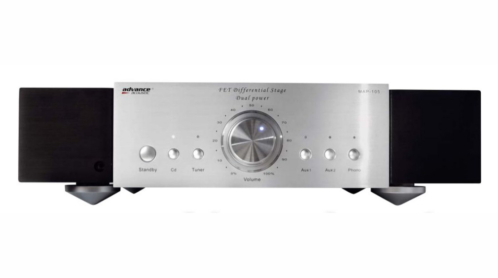

Advance Acoustic MAP-105 - przednia ścianka
Przednia ścianka Advance Acoustic MAP-105 składa się z trzech elementów - środkowego grubego płata drapanego aluminium oraz dwóch boków z aluminium anodowanego na czarno. Pośrodku umieszczono pokrętło wzmocnienia, chińskim zwyczajem gałka ma częściowo piaskowaną (lekko chropowatą) powierzchnię.
Zatopiono w niej małą diodę - oczywiście niebieską. Po obydwu stronach ulokowano przyciski selektora wejść, z diodą nad każdym z nich. Na froncie umieszczono duże napisy: "FET Differential Stage" oraz "Dual Power" - zobaczymy, co to znaczy.

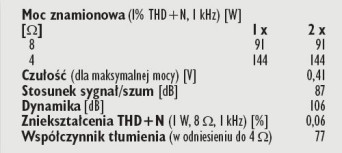

Zniekształcenia THD+N (1W, 8Ω, 1kHz) [%] 0,66
Moc znamionowa (1% THD+N, 1 kHz) [W] 8 Ω, 2x 91
Moc znamionowa (1% THD+N, 1 kHz) [W] 4 Ω, 2x 144
Czułość (dla maksymalnej mocy) [V] 1x 0,41
Stosunek sygnał / szum (filtr A-ważony, w odniesieniu do 1W) [dB] 87
Dynamika [dB] 106
Współczynnik tłumienia (w odniesieniu do 4 Ω) 77
MAP-105 jest niewielkim wzmacniaczem, z którego jednak, i to bez pomocy klasy D, udało się wydobyć całkiem pokaźną moc. Wbrew ostrożnym deklaracjom producenta (2 x 75 W/8 omach), wzmacniacz dostarcza aż 91 W przy 8 omach, dobrze czując się także przy 4 omach, kiedy to moc wyraźnie wzrasta - aż do 144 W. Wyniki te są bez problemu powtarzane przy obciążeniu obydwu kanałów - dzięki klasie A.
Czułość nieco odbiega od standardu - wynosi 0,4 V, co wciąż wystarcza do efektywnej pracy z większością źródeł. Poziom szumów (w odniesieniu do 1 W) to 87 dB, a dynamika wynosi 106 dB.

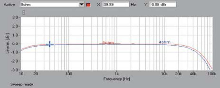

Co do pasma przenoszenia producent podaje zakres 10 Hz - 65 kHz, jednak patrząc na rys. 1, widzimy ponownie lepsze rezultaty, przy 10 Hz spadek wynosi jedynie -0,8 dB, a przy -3 dB docieramy do 100 kHz.

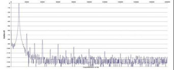

Na rys. 2 widać skłonność do generowania zniekształceń parzystych, najsilniejsza druga zajmuje miejsce przy wysokich -67 dB, czwarta leży przy -81 dB, a szósta na granicy -90 dB. Bardziej nieśmiałe są nieparzyste, z których najmocniej wybija się trzecia przy -88 dB.

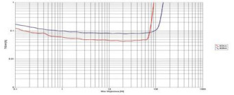

Wykres z rys. 3 jest pochodną nie najniższych wartości THD+N, jednak należy podkreślić nietypowy i korzystny kształt charakterystyk, utrzymujących poziomy bliskie minimalnym w szerokim zakresie. Stąd też dla 8 omów niemal w każdym punkcie mamy THD+N < 0,1%, a dla 4 omów w przedziale 0,8 - 98 W. (R. Ł.)
