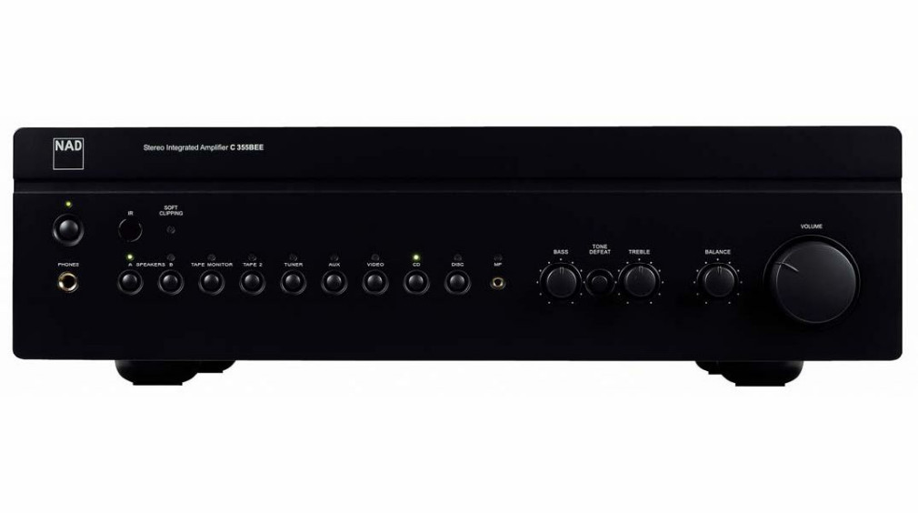

Front wzmacniacza NAD C355BEE polakierowano na czarno, ale mimo odejścia od firmowej szarości główne rysy firmowej linii stylistycznej pozostały bez zmian. Na ten widok kobiety niezawodnie wywracają oczami. Przyciskami zgromadzonymi po lewej stronie uaktywniamy dwie pary wyjść głośnikowych (A i B) oraz wejścia liniowe (aż siedem), z których dwa to pętle magnetofonowe.
Pośrodku ulokowano z kolei coś, bez czego współczesny wzmacniacz obyć się nie może: stereofoniczne gniazdo minijack, do którego wpinamy urządzenia przenośne (MP3). Jest też gniazdo słuchawkowe - duży jack. Z prawej strony mamy pokrętła regulacji barwy (sygnał może je ominąć), balansu oraz wzmocnienia.
Minijack sygnalizował, że żyjemy w XXI wieku. Na tylnej ściance przypomina o tym gniazdo RS232, pozwalające wpiąć NAD-a w systemy kierowane sterownikami komputerowymi (np. Crestron), czego dotąd w tak tanich produktach nie stosowano. Jest również wejście dla zewnętrznego czujnika podczerwieni oraz dwa triggery, np. dla zewnętrznej końcówki mocy.

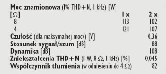

Zniekształcenia THD+N (1W, 8Ω, 1kHz) [%] 0,045
Moc znamionowa (1% THD+N, 1 kHz) [W] 8 Ω, 2x 102
Moc znamionowa (1% THD+N, 1 kHz) [W] 4 Ω, 2x 107
Czułość (dla maksymalnej mocy) [V] 1x 0,36
Stosunek sygnał / szum (filtr A-ważony, w odniesieniu do 1W) [dB] 88
Dynamika [dB] 108
Współczynnik tłumienia (w odniesieniu do 4 Ω) 82
NAD C355BEE
We wzmacniaczach zintegrowanych NAD-a od lat spotykamy się z kilkoma charakterystycznymi cechami. Jedna z nich to zbliżona moc znamionowa dla obciążeń 4 i 8 omowych, druga to wyraźnie wyższa moc rzeczywista w stosunku do deklaracji producenta. C355BEE pięknie wpisuje się w te tradycje.
Otrzymujemy 2 x 102 W przy 8 omach i 2 x 107 W przy 4 omach, w przypadku NAD-a brak wyraźnego wzrostu mocy maksymalnej przy niższej impedancji nie powinien niepokoić.
Czułość została ustalona na poziomie 0,36 V i jest uniwersalna. Na tle testowanej grupy C355BEE wykazał się najniższym poziomem szumów, S/N wynosi 88 dB.

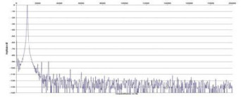

Pasmo przenoszenia (rys. 1) wygląda wyśmienicie, przy 10 Hz spadki sięgają zaledwie -0,4 dB, podobnie jest dla 8 omów przy wysokich 100 kHz, a przy obciążeniu 4 omowym spisuje się tylko minimalnie gorzej. Rys. 2 odsłania kolejne mocne strony urządzenia, poziom zniekształceń jest na tyle niski, że nie wymaga w zasadzie żadnego komentarza, najsilniejsze, nieliczne harmoniczne nie przekraczają bowiem bariery -90 dB.

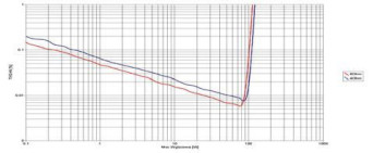

Potwierdzeniem dobrej dyspozycji NAD jest finalny wykres zniekształceń z rys. 3, przedziały poniżej 0,1% dostępne są już od najniższych rejestrowanych wartości. Dla 8 omów można nawet zauważyć przejście poniżej granicy 0,01% w obszarze 23 - 89 W. (R. Ł.)
