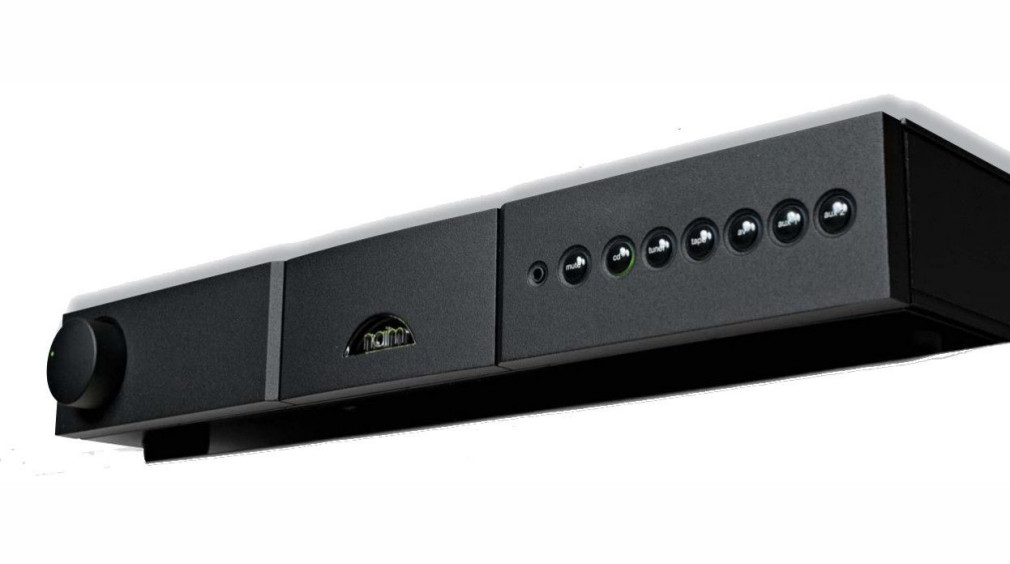

Bardzo gruby front wzmacniacza podzielono na trzy strefy: węższą środkową z charakterystycznym, podświetlanym na zielono logiem oraz szersze boczne - lewą z pokrętłem wzmocnienia oraz prawą z ponownie podświetlanymi "obrączkami" wokół przycisków selektora wejść.
Jest tu również gniazdo mini-jack (3,5 mm) dla iPoda (lub innego odtwarzacza przenośnego) oraz przycisk wyciszenia. Urządzenie stoi na niewielkich nóżkach z plastiku i gumy. Pilot o nęcącej nazwie Narcom jest bardzo poręczny – wymyśliła go firma Arcam i teraz wykonuje różne wersje dla zaprzyjaźnionych firm, m.in. Naima. Jest ładny i naprawdę ergonomiczny.

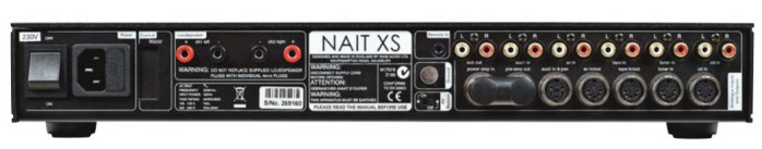

Do dyspozycji mamy cztery wejścia liniowe DIN/RCA, jedno mini-jack/RCA, wejście AV DIN/RCA, pozwalające zintegrować Naima XS-a z systemem kina domowego, oraz wejście dla firmowego przedwzmacniacza gramofonowego, w którym "zaszyto" także zasilające go przewody.
Jest też wejście na końcówkę i wyjście z przedwzmacniacza (DIN), spięte zworami. Mamy również stereofoniczne wyjście dla subwoofera (regulowane wraz z wyjściem z przedwzmacniacza). Obok ulokowano zacisk masy.
W Naimie tradycja miesza się z nowoczesnością. Co lepsze? DIN czy RCA; solidne zaciski głośnikowe czy dziury w obudowie?
To ciekawe, ponieważ w gnieździe sieciowym znajduje się bolec ochronny; więc albo jest niepodłączony, albo - jak w niemal wszystkich urządzeniach audio z Japonii - sugeruje się w ten sposób podłączenie wspólnej masy dla wszystkich elementów systemu.

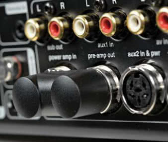

Wyjścia głośnikowe są dziwaczne, a więc typowe dla tej firmy – to po prostu dziury w obudowie, zabezpieczone małymi krążkami plastiku. "Wokół wtyków ma być możliwie najmniej metalu" – poglądy wspólne z Denisem Morecroftem z DNM Audio.
I, jak zwykle, wyjście prawego kanału jest po lewej stronie, a lewego - po prawej, co wymusza krzyżowanie kabli głośnikowych. Obok mamy gniazdo sieciowe IEC i mechaniczny wyłącznik sieciowy. Jest też zaślepiony otwór pod gniazdo RS-232 dla zewnętrznych sterowników komputerowych.

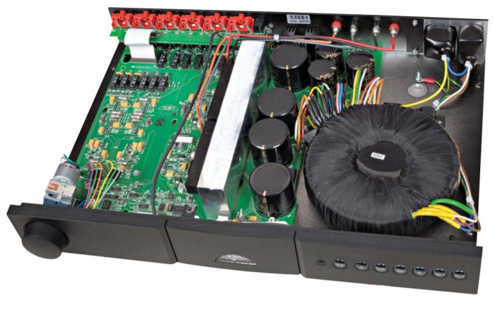

We wnętrzu widok typowy dla Naima - montaż powierzchniowy większości elementów, cecha wspólna z Arcamem, Cyrusem i Linnem. Wszystkie te firmy łączy upór w stosowaniu oryginalnych, ale często wyglądających archaicznie, "patentów" z zaskakującą na tym tle nowoczesnością w innych miejscach.
Naim Nait XS - układ elektroniczny
Wróćmy do samego Naima. Właściwie całą elektronikę zmieszczono na jednej dużej drukowanej płytce. Wejścia przełączane są w znakomitych elementach – kontaktronach, znacznie lepszych od przekaźników.
Jak już wspominałem, gniazda DIN wlutowano bezpośrednio do płytki, zaś dla gniazd RCA przygotowano osobną płyteczkę, skąd taśmą komputerową kierujemy się do płytki głównej. Od razu widać, który zestaw wejść jest dla firmy najważniejszy.
Za selektorem widać rozbudowany przedwzmacniacz. Potencjometr w kolorze malachitowym (jest lepszy od popularnego modelu "Blue Velvet"), zamontowany nie prostopadle do dolnej ścianki, ale obrócony o 45 stopni (co ma pomóc w redukcji wibracji) umieszczono pomiędzy dwoma modułami aktywnymi, a nie na wejściu.

Potężne zasilanie, blok aluminium zamiast radiatora i montaż powierzchniowy.
Prostopadle do biegnących od tyłu do przodu dwóch kanałów przedwzmacniacza umieszczono obydwa kanały końcówek. Także w technice SMD, zakończone pięknymi bipolarnymi Sankenami - pracują w push-pullu parami 2SA1216- +2SC2922.
Kondensatory przykręcone są nie do klasycznego radiatora, a do aluminiowego bloku. Ten z kolei, za pośrednictwem pasty silikonowej, poprawiającej transfer temperatury, przylega ściśle do dolnej i górnej ścianki, które pełnią tym samym rolę przedłużenia radiatora. Za tym blokiem umieszczono zasilanie.
Jak zwykle u Naima, pomimo stosunkowo niewysokiej mocy wyjściowej w sinusie (deklarowana to 60 W przy 8 omach i 90 W przy 4 omach, a jak jest naprawdę, wykaże nasze laboratorium), ważniejszym parametrem jest moc w impulsie.
Dlatego w Naimie Nait XS zastosowano bardzo duży transformator toroidalny o mocy 380 W, wykonywany przez uznanego producenta, firmę Talema, według specyfikacji Naima. Jego środek zalano żywicą, jednak inaczej niż w 99% innych przypadków, śruba mocująca nie przechodzi na wylot, a trafo mocuje się jedynie od spodu. Co więcej, toroid nie jest mocowany na "sztywno" i lekko się przesuwa. Oczywiście po to, aby zredukować wibracje...
Z Talemy wychodzi pięć uzwojeń wtórnych - osobno dla każdego kanału końcówki, dla przedwzmacniacza, dla logiki sterującej oraz dla podświetleń. W zasilaczu widać wyłącznie kondensatory firmy BHC. To elementy o czterech wyprowadzeniach i konstrukcji, która pozwala zmniejszyć impedancję wewnętrzną.
BHC to "dziecko" wspominanego już Denisa Morecrofta, jednak od jakiegoś czasu należy, wraz z tandemem Rifa/Evox, do amerykańskiej firmy Kemet. Ich łączna pojemność jest naprawdę imponująca.
I jeszcze jedno – okazuje się, że przewód uziemiający w gnieździe sieciowym został wykorzystany, więc zacisk uziemienia na tylnej ściance jest raczej opcjonalny niż obowiązkowy. Warto jednak wypróbować, czy połączenie go z chassis odtwarzacza CD nie przyniesie lepszego dźwięku.

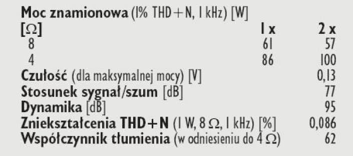

Moc znamionowa (1% THD+N, 1 kHz) [W] 8 Ω, 2x 57
Moc znamionowa (1% THD+N, 1 kHz) [W] 4 Ω, 2x 100
Czułość (dla maksymalnej mocy) [V] 1x 0,13
Stosunek sygnał / szum (filtr A-ważony, w odniesieniu do 1W) [dB] 77
Dynamika [dB] 95
Współczynnik tłumienia (w odniesieniu do 4 Ω) 62
Naim NAIT XS
Wzmacniacz Naima cechuje bardzo wysoka czułość - do uzyskania mocy znamionowej wystarczy podać na jedno z wejść liniowych napięcie o wartości zaledwie 0,13 V, co zresztą idealnie pokrywa się ze specyfikacją producenta. Moc jest z nią także zgodna, XS oferuje 61 W przy 8 omach i 100 W przy 4 omach; w stereo wyniki 2 x 57 W oraz 2 x 86 W można uznać za przyzwoite, chociaż dalekie od rekordów.

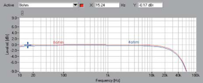

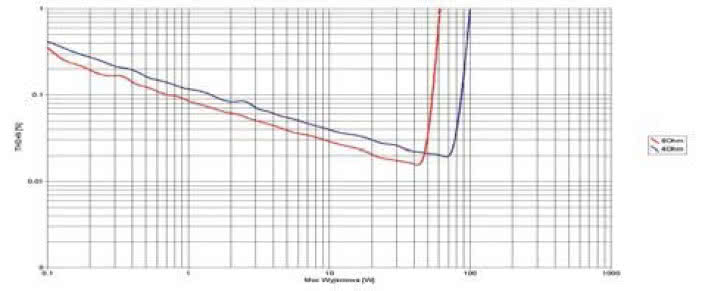

Integry spod znaku Nait najczęściej nie biły rekordów w kategorii rozciągnięcia pasma - XS kontynuuje tę tradycję (rys. 1). Co prawda w zakresie najniższych częstotliwości urządzenie spisuje się świetnie (-0,2 dB przy 10 Hz), ale powyżej 10 kHz rozpoczyna się już szybki spadek, -3 dB wyznaczymy przy ok. 36 kHz. Najsilniejszą harmoniczną, która może wpływać na brzmienie, jest trzecia (rys. 2), ulokowana przy -80 dB, druga zajmuje miejsce o 6 dB niżej, dalsze giną już w wysokim spektrum szumów.

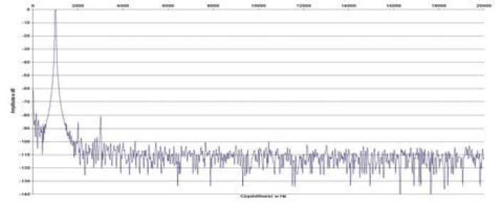

Naim zachowuje maniery typowego tranzystora, redukując zniekształcenia wraz ze wzrostem mocy aż do punktu przesterowania (rys. 3). Poziom THD+N jest niższy od 0,1 % już dla mocy od 0,7 W (8 omów) oraz 1,4 W (4 omy). Wzmacniacz radzi sobie dziarsko obciążony impedancją 8 lub 4 omów.
