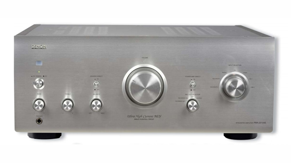

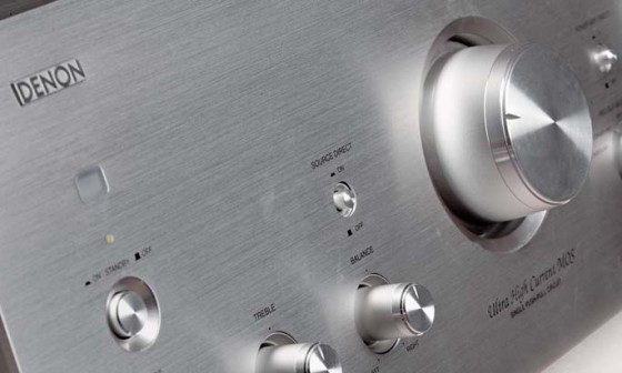

Obudowę wykonano z ciężkich elementów, z grubym, aluminiowym panelem z przodu. Front ma "zafalowany" profil, charakterystyczny dla obecnie obowiązującej linii plastycznej Denona.
Na środku Denona PMA-2010AE mamy duże pokrętło wzmocnienia - klasyczną gałę z tradycyjnym, obrotowym potencjometrem oporowym. Po prawej stronie - dwa kolejne, mniejsze, pokrętła. Jednym z nich wybierzemy nagrywane źródło - to pozostałość po czasach, kiedy w systemie obowiązkowy był magnetofon; mamy jednak położenie "off", które odłącza ten obwód ze ścieżki sygnału - i tak trzymać!
Drugim pokrętłem wybieramy źródło słuchane, a do dyspozycji mamy sześć wejść liniowych (z czego dwa to pętle do nagrywania), oraz wejście dla gramofonu ( wkładka MM, MC HO i MC).
Wybrane wejście wskazuje pomarańczowa dioda ukryta za mlecznym krążkiem otaczającym gałkę. Jest tam także przycisk - uaktywniamy nim bezpośrednie wejście na końcówkę mocy, odłączając sekcję przedwzmacniacza; co możemy wykorzystać integrując Denon PMA-2010AE z zestawem kina domowego. Po lewej stronie dzieje się jeszcze więcej.
Czytaj również: Co to znaczy zmostkować wzmacniacz?
"Source Direct" to w tej chwili obowiązkowa funkcja we wszystkich konstrukcjach, w których jest też regulacja barwy dźwięku.
Mamy tam trzy małe gałki, regulujące poziom wysokich i niskich tonów oraz zrównoważenie między kanałami, przycisk, którym tę sekcję odłączamy, wyłącznik sieciowy oraz gniazdo słuchawkowe (duży jack).
Wzmacniacz wyposażono w ładny i całkiem poręczny pilot zdalnego sterowania RC-1138 z metalowymi guzikami o zróżnicowanej wielkości, którym możemy także sterować firmowymi odtwarzaczami CD/ SACD.

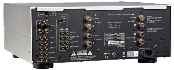

Z tyłu Denona PMA-2010AE w jednym rzędzie umieszczono wejścia liniowe, z wejściem CD na lepszych, większych gniazdach RCA, a także wejście gramofonowe, na które nałożono wtyki zwierające je do masy.
W drugim rzędzie mamy wyjście z przedwzmacniacza oraz wejście na końcówkę mocy, a także dwa wyjścia do nagrywania. Dwie pary zacisków głośnikowych są również złocone.
Czytaj również: Czy wejścia XLR oznaczają, że urządzenie jest zbalansowane?
Wyposażenie w przyłącza jest przebogate - podwójne zaciski głośnikowe, wszystkie znane opcje wejść i wyjść RCA. Oczywiście ster...

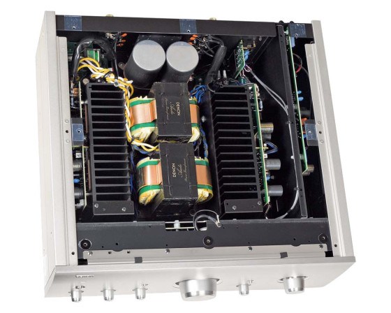

Wnętrze konstrukcji jest piękne. Układ dual mono zaczyna się od dwóch dużych transformatorów EI. Urządzenie składa się z sześciu kompletnych bloków, rozmieszczonych tak, aby budowa mechaniczna urządzenia możliwie dobrze przeciwdziałała drganiom - co nazwano Precision Direct Mechanical Ground Construction.
Pod transformatorami ulokowano najpierw płytę miedzianą, potem stalową, a całość przykręcono do zewnętrznej dolnej ścianki.
Prowadzenie maksymalnie krótkich, grubych ścieżek masy nazwano Precision Signal Ground Circuit. Wprowadzono też zabiegi minimalizujące pole elektromagnetyczne wokół transformatorów - odwróconych względem siebie o 180°.
Metalowe płyty ekranujące zamontowano na radiatorach, a po ich zewnętrznej stronie przykręcono końcówki mocy. Te są specyficzne - stopień prądowy oparto na pojedynczej parze tranzystorów MOS-FET firmy Toshiba.
Przedwzmacniacz rozdzielono między trzy płytki - jedną umieszczono z boku, w ekranowanej części między wewnętrzną ścianką chassis i zewnętrzną ścianką obudowy, a dwie - pionowo przy przedniej ściance. Wejścia przełączane są na tej pierwszej, w hermetycznych przekaźnikach japońskiej firmy Takamisawa.
Potężny zasilacz, duże radiatory i równie okazałe kondensatory filtrujące – porządny wzmacho na solidnych podstawach.
Co ciekawe, nieco inaczej prowadzone jest wejście dla CD - po pierwsze, ma lepsze gniazda, a po drugie, sygnał biegnie nie płytką, ale ekranowanym przewodem. Znajdujący się z przodu blok z regulacjami odizolowano grubym ekranem.
Dużą uwagę zwrócono na wiele, zwykle zaniedbywanych elementów budowy. Większość dużych płaszczyzn została oklejona matami bitumicznymi, niektóre wzmocniono dodatkowymi płytami. Elementy bierne są bardzo dobre, np. prawie wszystkie kondensatory elektrolityczne to drogie Elny Silmic II.
Wyjątkiem są tylko dwa duże kondensatory filtrujące napięcie dla końcówek - to potężne Nichicony o pojemności 12 000 mikrofaradów każdy, przykręcone na specjalnym "podeście" tak, aby jak najmniej drgały. Sygnał do zacisków głośnikowych prowadzony jest grubymi plecionkami. Rozbudowany przedwzmacniacz gramofonowy też budzi zaufanie.

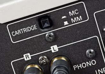

Przełącznik, którym wybieramy pomiędzy niskopoziomowymi wkładkami MC i wysokopoziomowymi MM, umieszczono z tyłu.

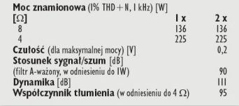

Moc znamionowa (1% THD+N, 1 kHz) [W] 8 Ω, 2x 136
Moc znamionowa (1% THD+N, 1 kHz) [W] 4 Ω, 2x 225
Czułość (dla maksymalnej mocy) [V] 1x 0,2
Stosunek sygnał / szum (filtr A-ważony, w odniesieniu do 1W) [dB] 90
Dynamika [dB] 115
Współczynnik tłumienia (w odniesieniu do 4 Ω) 95

Moc 2 x 80 W i 2 x 160 W (odpowiednio na 8 i 4 omach) - tyle obiecuje producent, a jest to całkiem sporo. Tymczasem z PMA-2010AE udało się wykrzesać znacznie więcej - z każdego kanału aż 136 W przy 8 omach i 225 W przy 4 omach, przy czym wartości te nie topnieją ani trochę przy równoczesnym podłączeniu obydwu, dzięki prawdziwej konstrukcji dual-mono. Taka moc uzyskiwana jest dokładnie przy 200 mV napięcia sterującego, co odpowiada przyjętym standardom.

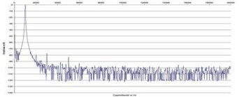

Wzmacniacz kontynuuje dobrą passę w badaniu poziomu szumów - S/N wynosi aż 90 dB, co razem z wysoką mocą wyjściową przekłada się na dynamikę 111 dB.

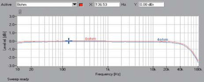

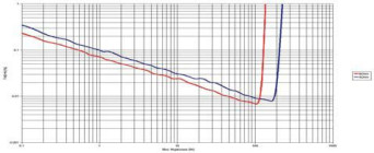

Podkreślając zalety formatu SACD, Denon obiecuje szerokie pasmo przenoszenia. I rzeczywiście trudno się z tym nie zgodzić - przy 10 Hz charakterystyki wyglądają wzorowo (-0,1 dB), powyżej 30 kHz widać delikatny spadek, jednak aż do 100 kHz nie przekraczamy -3 dB (rys.1). W spektrum zniekształceń z rys. 2. śladowe harmoniczne pojawiają się przed granicą -90 dB.
Rys. 3. klarownie pokazuje doskonałą kondycję Denona, już od mocy wyjściowej 1 W THD+N utrzymuje się poniżej 0,1 %, a w węższych zakresach (od 43 W przy 8 omach i 82 W przy 4 omach) nawet poniżej 0,01 %.
