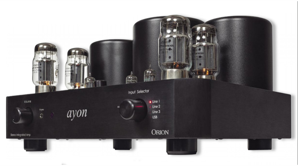

Na przedniej ściance Ayona Orion znalazły się dwie niewielkie, metalowe gałki - siły głosu oraz selektora wejść z diodami sygnalizującymi. Wszystkie napisy są grawerowane i zapuszczone srebrną farbą. Jest tu jeszcze okienko zdalnego sterowania oraz gniazdo słuchawkowe typu duży-jack (φ 6,3 mm).
Na górnej ściance dumnie połyskują lampy. W stopniu wejściowym oraz driverze lamp końcowych pracują trzy podwójne triody 12AU7/ECC82 - na wejściu typu NOS firmy Sylvania, a w driverach i inwerterach fazy lampy firmy Electro-Harmonix z bieżącej produkcji.
W końcówce znajdziemy cztery - po dwie na kanał - tetrody strumieniowe KT88 tejże firmy. W droższych modelach Ayon stosuje znakomite Golden Lyon Genalexa, być może w przyszłości warto by je w Ayonie Orion wymienić.

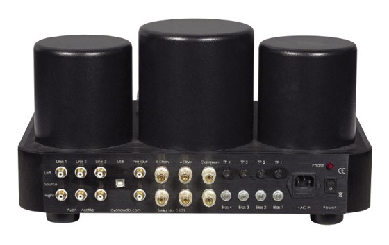

Z tyłu gniazdo sieciowe IEC z kontrolką fazy napięcia zasilającego (jeśli się pali, trzeba obrócić wtyczkę w gniazdku), z mechanicznym wyłącznikiem, dwa komplety złoconych gniazd głośnikowych (oddzielne odczepy dla 4 i 8 omów), wyjście z przedwzmacniacza, gniazdo USB i trzy wejścia analogowe stereo. Są też potencjometry, którymi - w razie potrzeby - regulujemy bias lamp końcowych.
Ayon Orion to jeden z niewielu wzmacniaczy lampowych, w którym znajdziemy wejście USB. Wydaje się, że producenci tego typu urządzeń uważają je za "niegodne" albo nie wiedzą, jak sobie poradzić z szumami przez nie generowanymi (to ostatecznie układ DSP…). Obudowę wykonano bardzo starannie. Wszystko z aluminium, z grubą płytą górną i nieco cieńszą dolną, w której wycięto otwory chłodzące wnętrze.

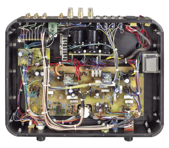

Układy elektroniczne rozmieszczono na kilku płytkach. Przy tylnej ściance są płytki z wejściami - osobna dla wejść analogowych i maleńka płyteczka dla wejścia USB. Oparte jest ono na starym układzie Burr-Browna PCM2902, który przyjmuje jedynie sygnały 16-bitowe o górnej częstotliwości próbkowania 48 kHz.
To układ kompatybilny z USB 1.1, pracujący w klasycznym trybie "adaptive mode", a więc "nadążającym" za zmianami w taktowaniu sygnału, zadawanymi przez komputer.
Od czerwca tego roku Ayon oferuje upgrade dla wszystkich swoich odtwarzaczy CD, polegający na wymianie tego układu na nowoczesną kość Tenor Audio, pracującą z sygnałami wysokiej rozdzielczości 24/96. Być może więc i tutaj też można ją wymienić.
Przy montażu elementów posłużono się płytkami.
Czekając na moc
Na wyjściu płytki widać dwa kondensatory polipropylenowe, najwyraźniej sprzęgające to wejście z resztą układu.  Wejścia są przełączane w hermetycznych przekaźnikach, a sygnał prowadzony dość długimi, ale ekranowanymi kablami do przodu, do potencjometru Alpsa. Stamtąd wraca do tyłu, do płyteczki z przekaźnikiem pracującym w układzie "Mute" i znowu do przodu, do siatek lampy wejściowej.
Na osobnych płytkach umieszczono układy pomocnicze. Jeden z nich reguluje napięcie anodowe, zwiększając je stopniowo po włączeniu urządzenia, przedłużając tym samym żywotność lamp. Te ostatnie są też chronione układem zabezpieczającym lampy wyjściowe przed niską impedancją na wyjściu (poniżej 2 omów), a cały układ przed napięciem stałym na wejściu.
W instrukcji znajdziemy informację, że procedura włączania trwa 60 sekund, po których wzmacniacz jest gotowy do pracy. To oczywiście wstęp - lampy wymagają dłuższego nagrzewania i tak naprawdę AyonOrion osiąga pełnię możliwości po ok. 30 minutach od włączenia. Ciężkie jest życie "lampofila"!

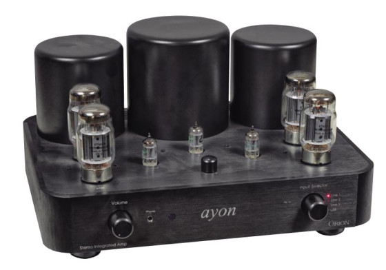

Orion jest dużym wzmacniaczem, podobnym do modelu Spirit, który był jego poprzednikiem. Klasyczny układ elementów – lampy na górze, za nimi transformatory, z przodu niska ścianka z manipulatorami.

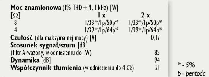

Moc znamionowa (1% THD+N, 1 kHz) [W] 8 Ω, 2x 1/33*/1p/50p (*-5% / p=pentoda)
Moc znamionowa (1% THD+N, 1 kHz) [W] 4 Ω, 2x 1/39*/1p/64p (*-5% / p=pentoda)
Czułość (dla maksymalnej mocy) [V] 1x 0,17
Stosunek sygnał / szum (filtr A-ważony, w odniesieniu do 1W) [dB] 85
Dynamika [dB] 94
Współczynnik tłumienia (w odniesieniu do 4 Ω) 21
Ayon Audio Orion
Pomiary mocy wyjściowej przedstawiają dwa tryby pracy wzmacniacza. Uruchamiając urządzenie zarówno w trybie pentody, jak i triody, musimy zgodzić się na wysokie zniekształcenia konieczne do uzyskania przyzwoitych mocy. Dla typowego 1% THD+N wzmacniacz potrafi bowiem wygenerować zaledwie 1 - 2 W (zależnie od trybu), to stanowczo za mało dla znakomitej większości kolumn, pomieszczeń i wymagań. Zgadzając się jednak na 5% (dopuszczalne w przypadku wzmacniacza lampowego o łagodniejszym przechodzeniu w stan przesterowania), można liczyć już na 33 W przy 8 omach i 39 W przy 4 omach dla trybu triodowego oraz 50 W przy 8 omach i 64 W przy 4 omach w konfiguracji pentodowej. To już wyniki bardzo satysfakcjonujące i bliskie deklaracjom producenta (ten nie określa jednak poziomu zniekształceń). Poziom szumów nie jest najniższy, ale -85 dB, uwzględniając specyfikę lampy, nie daje powodów do narzekań.

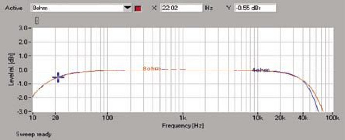

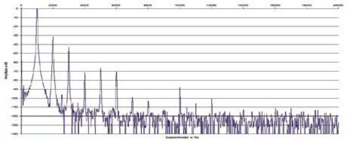

Pasmo przenoszenia (rys.1) ujawnia przy 10 Hz spadek -2 dB, natomiast -3 dB pojawia się przy 62 kHz i 72 kHz dla odpowiednio 4 i 8 omów. Zniekształcenia widoczne na rys. 2. są wysokie, ale opadają szybko i systematycznie. Druga harmoniczna sięga aż -32 dB, trzecia -43 dB, czwarta, piąta oraz szósta są jeszcze w okolicach -70 dB.

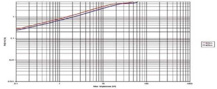

Sytuację potwierdza pomiar z rys. 3., zniekształcenia rosną wraz z mocą wyjściową, w żadnym punkcie nie są niższe od 0,2 %. Aż do granicy pomiaru nie widać wyraźnego obszaru przesterowania, co pozwala "grać" z THD+N przewyższającymi 1 %.
