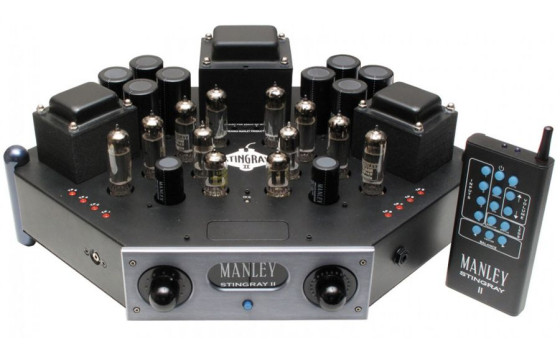

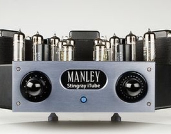

Stingray znaczy "płaszczka". I tak też ten wzmacniacz wygląda. Chassis z krótszymi bokami tworzącymi front i tył ma kształt sześciokąta. Żeby podkreślić efekt mimikry, kabel sieciowy wyprowadzono dokładnie w osi symetrii - toż to prawdziwy ogon!

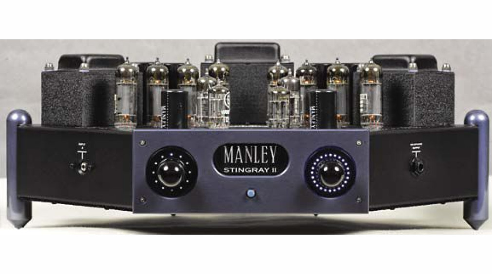

Z przodu znajdują się dwie gałki wyglądające jak "oczy". Tak naprawdę nie są to gałki, ale wielofunkcyjne manipulatory - możemy nimi kręcić lub przyciskać. Wokół nich rozłożono niebieskie diody. Prawą gałką zmieniamy wejście - odpowiadają im cztery diody.
Poprzez naciśnięcie gałki przez dwie sekundy wchodzimy do menu, w którym mamy kilka opcji. Jedną z nich jest skokowe zmniejszenie wzmocnienia. Instrukcja podaje ciekawą okazję jego wykorzystania... " kiedy wydaje ci się, że słyszysz sąsiada mówiącego coś w rodzaju: jeśli nie ściszysz tej %$&# muzyki, to…"
Druga funkcja dotyczy zmiany poziomu wejściowego, a właściwie czułości wejściowej, w zakresie -12 dB do +11 dB. Możemy jeszcze wybrać tryb zdalnego sterowania. To znaczy?

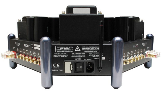

Manley Stingray II - tylna ścianka
Druga gałka służy do regulacji siły głosu. Jej położenie nie ma początku i końca, więc jest tu jedynie enkoder, a nie tłumik. Jeśli naciśniemy ją na dwie sekundy, wchodzimy w tryb ustawiania balansu między kanałami. I mógłbym tę wyliczankę ciągnąć... Żeby jednak zmieścić ten test w założonych ramach, odsyłam do (dobrze napisanej) instrukcji.
Każda z sześciu ścianek została zagospodarowana. Na tej z lewej strony umieszczono gniazdo mini-jack dla przenośnych odtwarzaczy, a z prawej - gniazdo słuchawkowe duży jack. Po wpięciu do niego słuchawek sygnał na wyjściach głośnikowych jest automatycznie odcinany.
Dwie kolejne tylne ścianki, lewą i prawą, zajmują wszystkie pozostałe gniazda sygnałowe. Widać, że układ został konsekwentnie rozdzielony między dwa kanały.
Gniazda wejściowe są bardzo dobre, zakręcane. Mamy (tylko) trzy wejścia liniowe, wyjście do nagrywania oraz wejście oznaczone "loop return" - omijające sekcję przedwzmacniacza - więc można użyć przedwzmacniacza zewnętrznego lub wpiąć wzmacniacz Manley Stingray II w system kina domowego. Jest jeszcze wyjście z przedwzmacniacza oznaczone "sub". Gniazda głośnikowe to solidne niemieckie WBT.

Elementy na górze zostały rozmieszczone tak, żeby powielać układ ścianek bocznych. Lampy są szczególne - wszystkie ze starych zapasów NOS. W końcówce zainstalowano pentody mocy EL84 - tutaj w wojskowej wersji z rosyjskich zapasów EL84M - po cztery na kanał.
W każdym kanale mamy najpierw na wejściu podwójną triodę ECC81, jeszcze z jugosłowiańskiej fabryki EI, a w sterowaniu i odwracaczu fazy - dużą, podwójną triodę 6414, znaną niemal wyłącznie z amerykańskiego rynku.
Ustawianie biasu lamp końcowych jest ręczne, dlatego w komplecie ze wzmacniaczem dostajemy też elektroniczny miernik. Wzmacniacz stoi na czterech zakończonych ostro pilarach, które świetnie wpisują się w "płaszczkową" koncepcję.

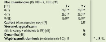

Moc znamionowa (1% THD+N, 1 kHz) [W] 8 Ω, 2x 28/32 (-5%)
Moc znamionowa (1% THD+N, 1 kHz) [W] 4 Ω, 2x 28/31 (-5%)
Czułość (dla maksymalnej mocy) [V] 1x 0,19
Stosunek sygnał / szum (filtr A-ważony, w odniesieniu do 1W) [dB] 76
Dynamika [dB] 90
Współczynnik tłumienia (w odniesieniu do 4 Ω) 14
Manley Stingray II

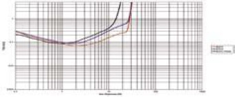

Wzmacniacz może pracować w dwóch trybach - triode oraz ultralinear. Tym razem wykonałem dwa zestawy pomiarów (dla dwóch impedancji) w trybie UL, a jeden - tylko dla 8 omów - w trybie triodowym. Producent obiecuje moc wyjściową 18 W w trybie triodowym, co zgadza się dokładnie z naszymi pomiarami, o ile tylko przyzwolimy na większe, sięgające 5% THD+N. Przy 1% można uzyskać niewiele mniej - 15 W. Przełączając układ w tryb UL dostajemy już 32 W przy 5% oraz 28 W przy 1%. Transformatory wyjściowe wykonano idealnie, o czym świadczy zbieżność powyższych wyników zarówno przy 8, jak i 4 omach.

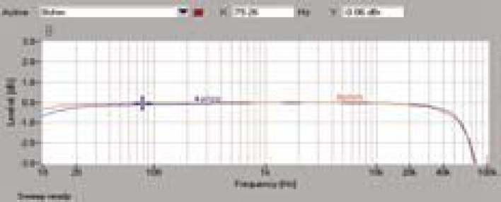

Poziom szumów jest dość wysoki (-76 dB). Co ciekawe, producent obiecuje jeszcze słabszy wynik (-72 dB). Dynamika sięga 90 dB. Pasmo przenoszenia (rys.1.) to niemal idealna praca już od 10 Hz (Stingray reaguje minimalnie gorzej na impedancję 4-omową), i choć powyżej 40 kHz pojawia się spadek, to -3 dB wyznaczymy przy bardzo wysokich, jak na konstrukcję lampową, 78 kHz.

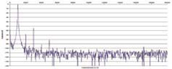

W analizie spektrum (rys. 2.) wyraźnie wybija się trzecia harmoniczna, której poziom sięga wysokich -54 dB. Druga jest przy -67 dB, a czwarta poniżej -90 dB. Przebieg z rys. 3. wykazuje lekką przewagę charakterystyki przy 8 omach. Przesterowanie jest - inaczej niż w przypadku większości wzmacniaczy lampowych - dość szybkie.
Oprócz dwóch podstawowych charakterystyk, oznaczonych kolorem czerwonym i niebieskim, rysunek uzupełniono pomiarem dla 8 omów w trybie triodowym, który oprócz niższej mocy cechują także nieco wyższe zniekształcenia w najbardziej użytecznym zakresie mocy wyjściowej (powyżej 1 W).
