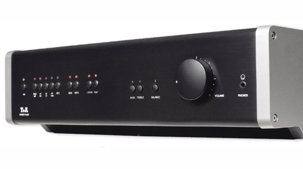

Obudowy mogą występować w dwóch wariantach kolorystycznych - ze srebrnymi elementami aluminiowymi plus czarnymi plastikowymi i na odwrót. Front T+A Power Plant MkII jest bardzo estetyczny - "czysty"- a przecież mamy tu naprawdę sporo manipulatorów.
Dzieli się on na dwie funkcjonalne części. Z lewej strony widać rządek małych przycisków, z przyporządkowanymi im niewielkimi diodami (na szczęście nie niebieskimi!!!).
Pierwszy, z zieloną diodą, to przycisk "standby", zaś kolejnych pięć jest częścią układu selektora źródeł - mamy aż pięć wejść liniowych. Jedno z nich można zamienić na wejście gramofonowe, instalując wewnątrz opcjonalną płytkę. Moduł ten jest naprawdę wysokiej klasy i obsługuje zarówno wkładki MM, jak i MC.
Diody partnerujące tym przyciskom mają kolor czerwony. Dalej w prawo widać dwie grupy, po dwa przyciski (też z czerwonymi diodami). Pierwsza umożliwia tzw. "powrót", czyli podsłuch głowicy odtwarzającej w trzygłowicowym magnetofonie.
Druga wyłącza wyjścia głośnikowe, pozostawiając sygnał na wyjściu słuchawkowym. Są jeszcze dwa przyciski - jeden włącza tzw. "kontur", pomocny przy cichym słuchaniu, a drugi wyłącza wszystkie regulacje barwy dźwięku.
Mamy bowiem regulację wysokich i niskich tonów, prowadzoną małymi gałeczkami, które można schować, wciskając je do środka... wyglądają wówczas jak kolejne przyciski. Rozwiązanie poręczne (a przy tym pozwalające zachować "purystyczny" wygląd urządzenia), znane z urządzeń samochodowych. Pod spodem kryją się właśnie samochodowe, miniaturowe (acz hermetyczne) potencjometry Alpsa.

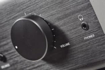

Wyjście słuchawkowe znajduje się na skraju prawej strony i jest to mini-jack (3,5 mm). Obok niego duża gałka siły głosu - z wyraźnym punktem początkowym i końcowym, co sugeruje użycie klasycznego potencjometru.

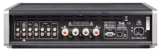

Z tyłu widać podwójny rządek wejść - to gniazda RCA lutowane do płytki, w całości złocone. Wejść liniowych jest pięć, przy czym jedno wyróżnia się pętlą do nagrywania. Jest też wyjście z przedwzmacniacza, umożliwiające wykonanie bi-ampingu - odpowiednia końcówka mocy znajdzie się w tej samej serii co Power Plant.
Obok umieszczono dwie pary pojedynczych wyjść głośnikowych, to złocone gniazda z plastikowymi otoczkami.
Dalej są gniazda RS232, E-Link oraz sieciowe IEC. Nad tym ostatnim umieszczono mechaniczny wyłącznik sieciowy. E-Link, zrealizowany na łączu Cat-5, umożliwia spięcie wszystkich urządzeń T+A w funkcjonalną całość, sterowaną jednym pilotem o nazwie F100.
Klasyczny układ przyłączy – z lewej rządek gniazd wejściowych, pośrodku gniazda głośnikowe, po prawej gniazda komunikacji oraz sieciowe.

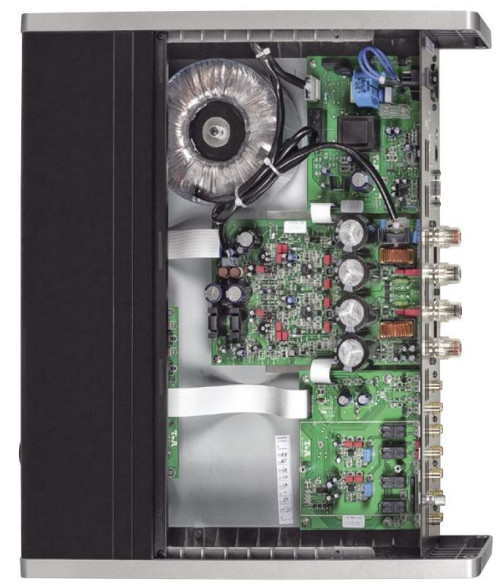

Budowa T+A  Power Planta MkII jest bardzo solidna, mimo to nie waży on bardzo dużo. Jak się okazuje, jest to wzmacniacz "impulsowy" - "Integrated Switchmode Amplifier" według firmowej nomenklatury - w którym nie mamy żadnych radiatorów, a tranzystory przykręcono wprost do dolnej ścianki. Końcówka ta znalazła się na osobnej płytce i została od początku do końca zaprojektowana w T+A.
Firma opisuje ją jako wzmacniacz analogowy impulsowy - cały stopień objęty jest pętlą sprzężenia zwrotnego, analogowego. Nie jest ono głębokie, przy czym większe na basie, a mniejsze na górze. Sterujący tranzystorami końcowymi układ PWM to IRS20955S firmy International Rectifier.
Przełącza on tranzystory wyjściowe - pracujące w mostku ultraszybkie MOSFET-y, których oznaczeń nie udało mi się odczytać. Na wyjściu mamy filtry dolnoprzepustowe, tzw. "rekonstruujące" sygnał analogowy. Zbudowano je z cewek nawiniętych na okrągłym rdzeniu.
Inaczej niż w większości tego typu urządzeń, w T+A mamy solidny, klasyczny zasilacz liniowy, z bardzo dużym transformatorem toroidalnym i sporymi pojemnościami filtrującymi. Osobno wyprowadzono z niego uzwojenia wtórne dla końcówki i przedwzmacniacza.
Te ostatnie są kilkakrotnie filtrowane i stabilizowane. To ważne, ponieważ wzmacniacze impulsowe generują bardzo dużo szumu. Właśnie dlatego, przed transformatorem zasilającym umieszczono podwójny filtr typu "Pi", który zapobiega wydostaniu się szumu na zewnątrz.
Płytka przedwzmacniacza znalazła się tuż przy tylnej ściance. Jest na niej tylko kilka przekaźników Omrona oraz dwa wzmacniacze scalone przedwzmacniacza - po jednym układzie OPA2134 Burr-Browna na kanał. Obok widać ładne kondensatory Wima oraz Ero-Vishay.
Z tej płytki sygnał biegnie taśmą komputerową do przodu, do innej płytki, z napędzanym silniczkiem potencjometrem Alpsa i układami regulacji barwy. Te ostatnie są aktywne, zbudowane wokół takich samych układów scalonych jak w sekcji wejściowej. Towarzyszą im wysokiej klasy elementy bierne. Sygnał wraca tą samą taśmą do pierwszej płytki, i inną, krótką taśmą, trafia do płytki z końcówką mocy.

Cały układ elektroniczny zmieszczono na czterech płytkach, odpowiadających za poszczególne sekcje. Od dołu - układ wejściowy, końcówki mocy, standby, z przodu zasłonięta płytka przedwzmacniacza (i regulacji barwy dźwięku).

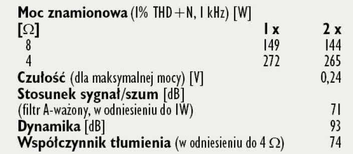

Moc znamionowa (1% THD+N, 1 kHz) [W] 8 Ω, 2x 144
Moc znamionowa (1% THD+N, 1 kHz) [W] 4 Ω, 2x 265
Czułość (dla maksymalnej mocy) [V] 1x 0,24
Stosunek sygnał / szum (filtr A-ważony, w odniesieniu do 1W) [dB] 71
Dynamika [dB] 93
Współczynnik tłumienia (w odniesieniu do 4 Ω) 74
Dość lekki, niewielki i bardzo mocny (przynajmniej według specyfikacji) - taki może być tylko wzmacniacz z impulsowymi końcówkami mocy. Producent zapowiada 2 x 140 W oraz 2 x 240 W, odpowiednio dla 8 i 4 omów. W naszych pomiarach pojawiło się nawet trochę więcej, przy 8 omach 149 W (2 x 144 W w stereo), a przy 4 omach Power Plant pokazuje muskuły, dostarczając aż 272 W w trybie jednokanałowym i 2 x 265 W w stereo. Czułość dobrano optymalnie na poziomie 0,24 V.

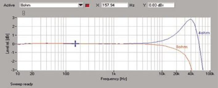

Pasmo przenoszenia (rys.1) ujawnia inną ciekawostkę tego typu konstrukcji. Przy 8 omach charakterystyka jest idealnie płaska aż do 10 Hz (tu podobne zachowanie dla 4 omów), ale opada już powyżej 10 kHz, przy 41 kHz mając spadek -3 dB, za to dla 4 omów w okolicach 40 kHz widać niemal 3 dB podbicie - to skutki uboczne zastosowania filtrów wyjściowych.

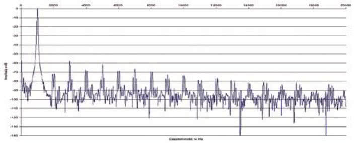

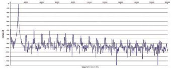

Spektrum zniekształceń (rys. 2.) przynosi zarówno zniekształcenia parzyste, jak i nieparzyste (z lekką przewagą tych ostatnich), najsilniejsza trzecia sięga -58 dB, piąta -61 dB, kolejne ulokowane są tylko nieco niżej, podobnie jak większość parzystych.

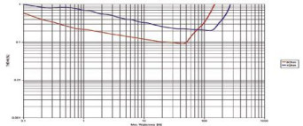

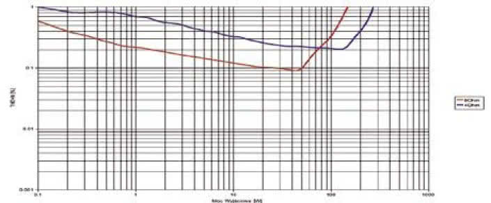

Wykres z rys. 3. zdradza lepszą kondycję wzmacniacza pod względem poziomu zniekształceń przy obciążeniu 8-omowym, choć granicę 0,1 % pokonujemy wyłącznie w wąskim przedziale tuż przed przesterowaniem (łagodniejszym niż w przypadku typowego wzmacniacza tranzystorowego).
