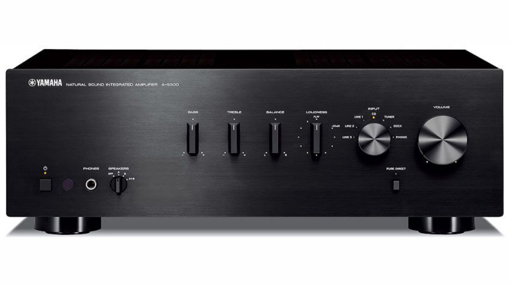

Yamaha A-S300 to najtańszy kuzyn wspaniałego wzmacniacza A-S2000. Dlatego jest duży i wspaniale wyposażony - a za te pieniądze to coś wyjątkowego.
Duża obudowa, firmowy styl, znakomite wykonanie. "Składana" modułowa konstrukcja wewnętrzna wymusiła dużo połączeń kablami, ale elementy są dobre, a końcówka tranzystorowa.
W tym gronie to prymus. Wysoka moc wyjściowa (ok. 2 x 100 W na obydwu impedancjach), szerokie pasmo przenoszenia, niskie zniekształcenia.

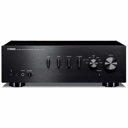

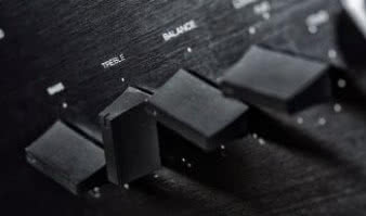

Chociaż nie ma drewnianych boków referencyjnego modelu, to zachowuje jego układ manipulatorów i ich specyficzne kształty. A te odsyłają nas gdzieś w lata siedemdziesiąte. Jest regulacja barwy (tony niskie i wysokie), balans między kanałami i płynna (!) regulacja "Loudness".
"Pure Direct" skraca ścieżkę sygnału, odłączając regulatory barwy, jest oczywiście selektor wejść, gałka wzmocnienia, a także mała gałeczka do przełączania między jedną parą wyjść głośnikowych ("A"), drugą ("B") i dwoma naraz ("A"+" B"). Głośniki można także wyłączyć ("Off") - wówczas aktywne pozostaje wyjście słuchawkowe.

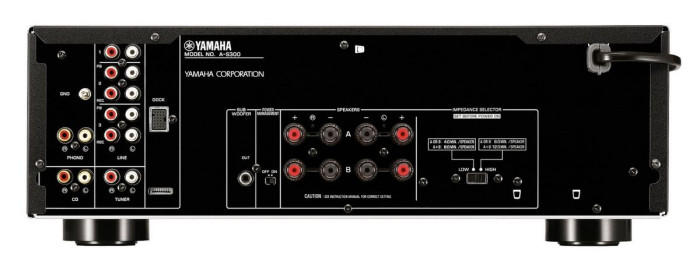

Tylną ściankę Yamahy A-S300 podzielono na sekcje, odzwierciedlające układ płytek drukowanych wewnątrz. Po lewej stronie mamy pionowe rządki gniazd RCA: pięć wejść liniowych, z czego dwa z pętlą do nagrywania i wejście gramofonowe (dla wkładek MM 47 kΩ).
Mamy tu jeszcze gniazdo wielopinowe, przeznaczone do podłączenia stacji dokującej dla iPoda. Pośrodku umieszczono wyjścia głośnikowe - dwie pary dla każdego kanału. Obok widać monofoniczne wyjście niskopoziomowe (dla subwoofera).
Przełącznik "Power Management" to część "zielonego" podejścia firmy do zużycia energii: jeśli jest włączony, jeżeli nie będziemy wykonywali żadnych działań, np. nie podamy sygnału itp., urządzenie po ośmiu godzinach przejdzie automatycznie w tryb stand-by.
Kolejny przełącznik dotyczy impedancji głośników; Yamaha A-S300 pozwala na przystosowanie pracy zasilacza do konkretnego obciążenia. Wewnątrz widać, że to konstrukcja modułowa, stąd mnóstwo mniejszych i większych płytek drukowanych.

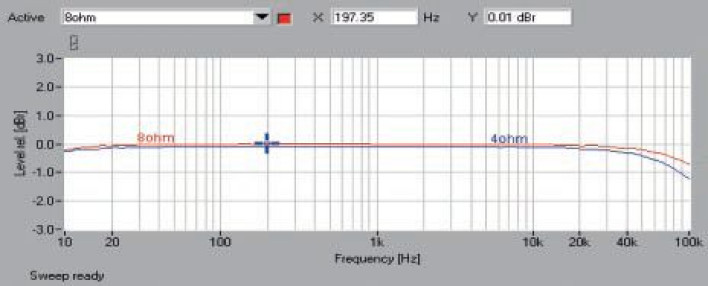

Czułość jest na wzorcowym poziomie 0,2 V - trzeba uważać, przy mocnym sygnale pełna moc pojawi się dość wcześnie. Poziom szumów nie jest rewelacyjnie niski (-86 dB), Topaz był tutaj minimalnie lepszy, jednak wysoka moc wyjściowa A-S300 pozwoliła przeskoczyć konkurenta, wypracowując dynamikę 106 dB. Pasmo przenoszenia (rys.1) jest znakomite dla obydwu impedancji, pokazując spadek ok. -1 dB przy 100 kHz. W zakresie basowym dochodzimy do 10 Hz w zasadzie bez spadku (-0,2 dB).

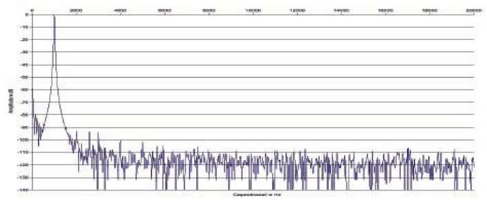

Spektrum zniekształceń (rys. 2) nie wymaga żadnego komentarza - mamy rezultat bliski ideału.

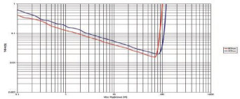

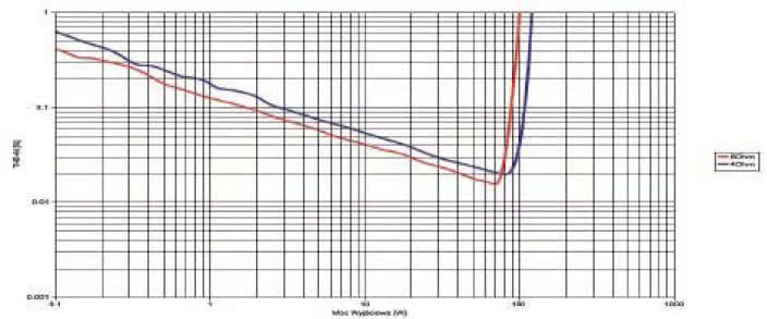

Zniekształcenia THD+N (rys. 3) poniżej 0,1 % udaje się uzyskać dla mocy nieco poniżej 2 W (8 omów) i 3 W (4 omy). Dzięki działaniu selektora impedancji przebieg obydwu wykresów jest zbliżony, choć wartości (z uwagi na szum) nie są rekordowo niskie.
