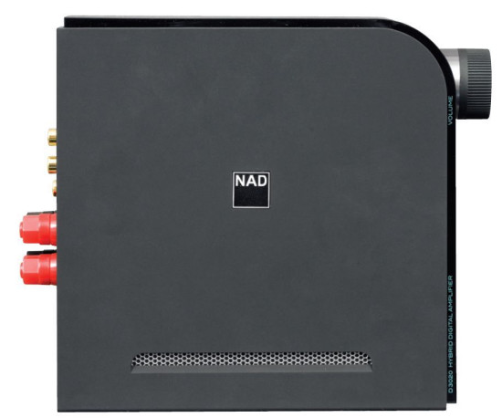

Wzmacniacz, a może raczej pieszczotliwie wzmacniaczyk, ma ok. 20 cm szerokości i tyle samo głębokości, a obudowę zaprojektowano w taki sposób, aby można ją było położyć lub postawić pionowo. Jeszcze bardziej zaskakująca jest masa tylko nieznacznie przekraczająca jeden kilogram - D3020 waży dokładnie 1380 g.

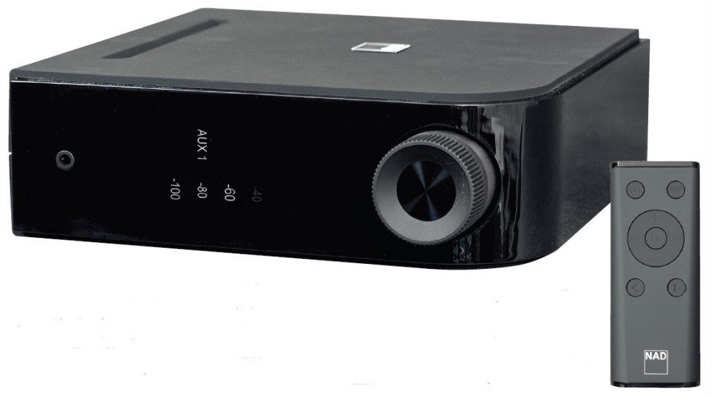

Front błyszczący "piano blackiem", łagodnym łukiem przechodzi w górną ściankę. Oprócz pokrętła wzmocnienia, nie widać ani jednego manipulatora. Dwa dotykowe sensory (włącznik oraz selektor źródeł) są podświetlane dopiero na górnej płaszczyźnie, a front wypełnia wyświetlacz sygnalizujący ustalony poziom głośności oraz aktywne wejście.
Z przodu ulokowano jeszcze miniaturowe wyjście słuchawkowe. Pozostałe powierzchnie są również czarne, ale już matowe. Do wentylacji małej skrzynki służy podłużna szczelina, ożywiającym akcentem jest czerwone logo producenta.

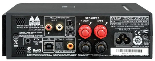

Wystarczy rzut oka na tylny panel wzmacniacza NAD 2030, żeby ponownie zachwycić się miniaturową formą. Typowe gniazdo zasilające sugeruje, że producentowi udało się zmieścić w środku zasilacz. Miejsca na dwie pary wyjść głośnikowych tutaj nie ma, ale ta jedna jest wykonana na przyzwoitych, zakręcanych trzpieniach.
Jeszcze kilka lat temu podstawowym wejściem byłoby analogowe RCA (to w D3020 ma nawet złocone styki), ale dzisiaj bawimy się gniazdami cyfrowymi. Są więc dwa optyczne, jedno współosiowe oraz port USB na czele, przeznaczony do podłączenia komputera. NAD wprowadził również wyjście subwooferowe (to już oczywiście analogowe) oraz gniazdo wyzwalacza.
Jedno z optycznych wejść ma formę mini-jack, które przyda się do podłączenia komputera (np. Mac Mini Apple ma stosowne wyjścia), przy ogólnodostępnych przejściówkach można je też traktować jako kolejne gniazdo w optycznym standardzie.
Aż takiej baterii gniazd, jak w "pełnowymiarowym", klasycznym wzmacniaczu, tutaj nie zobaczymy, jednak wiele źródeł analogowych odchodzi do lamusa.
Z przewagi cyfrowych wejść łatwo odczytać intencje producenta, wzmacniacz akceptuje sygnały 24 bity/192 kHz, choć USB z transmisją asynchroniczną i porty optyczne zostały zawężone do częstotliwości próbkowania 96 kHz.
Fizyczne gniazda to jednak nie wszystko, bo NAD D3020 potrafi przyjąć sygnał także bezprzewodowo, za co odpowiada moduł Bluetooth z kodowaniem aptX. NAD powierzył pracę nad nowym urządzeniem zespołowi, na czele którego stanął Bjorn Erik Edvardsen, twórca wzmacniacza 3020.

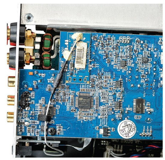

Zbudowanie tak niewielkiego i lekkiego wzmacniacza, przy wykorzystaniu liniowego zasilacza i analogowych końcówek mocy, nie byłoby możliwe. Składnikiem nowoczesności NAD D3020 są więc układy impulsowe, tak w zakresie zasilania, jak i wzmacniaczy wyjściowych.
Zasilanie to własny projekt firmy NAD, bazujący na MOSFET-ach układ z funkcją regulacji napięcia w zależności od warunków obciążenia końcówek mocy.
Z kolei właściwa amplifikacja opiera się na produkcie specjalisty w tej dziedzinie - holenderskiej firmy Hypex. Jej wzmacniacze o nazwie UcD znajdują zastosowanie w niektórych urządzeniach audio, jednak NAD zaraz po wykupieniu licencji zmienił nieco oryginalny układ, wprowadzając między innymi własne przełączniki wyjściowe FET oraz przeprojektowując elementy indukcyjne.
Konstrukcja wzmacniacza UcD wywodzi się wprawdzie z założeń układowych klasy D, jednak pozwala (na co wpływ mają również zmiany wprowadzone przez NAD-a) na lepszą współpracę z obciążeniami o dużej zmienności impedancji, która charakteryzuje przecież większość klasycznych, pasywnych zespołów głośnikowych.

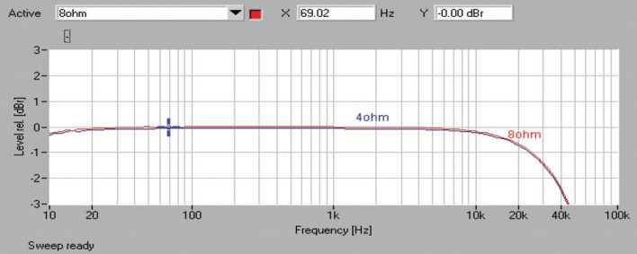

Ograniczenia widać dopiero w pasmie przenoszenia (rys.1), przy 10 Hz jest jeszcze znakomicie (-0,2 dB), powyżej 10 kHz następuje już spadek, jednak punkt -3 dB wyznaczymy dla niezłych 45 kHz. Warto zwrócić uwagę na brak anomalii w zakresie wysokotonowym, które są zwykle bolączką wzmacniaczy impulsowych.

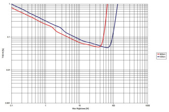

Nieco gorzej jest w spektrum zniekształceń (rys. 2), najsilniejsza harmoniczna to trzecia przy -72 dB, a druga leży niewiele niżej, przy -77 dB, przed poziomem -90 dB widać jeszcze piątą przy -85 dB. Poziom THD+N niższy od 0,1 % można uzyskać dopiero przy mocy wyjściowej przekraczającej 5 W dla 8 omów i 7 W dla 4 omów (rys. 3), na pocieszenie widzimy delikatniejszy, niż zwykle, obszar przesterowania.
