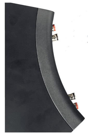

Obudowa zwęża się, więc na tylnej ściance nie ma zbyt dużo miejsca, stąd też nie ma rekordowej liczby wejść.

Tylną ściankę wsunięto głębiej względem zakrzywionej krawędzi urządzenia, co z jednej strony trochę utrudnia dostęp, a z drugiej zabezpiecza wtyki przed uszkodzeniem.

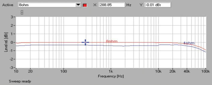

Poziom szumów nie imponuje, S/N wynosi 79 dB, zaś dynamika 95 dB, ale w tym teście były i lepsze, i gorsze rezultaty. Wzmacniacz może się pochwalić bardzo ładnym pasmem przenoszenia (rys.1), przy 10 Hz nie widać żadnego spadku, a przy 100 kHz wynosi tylko ok. -1 dB.

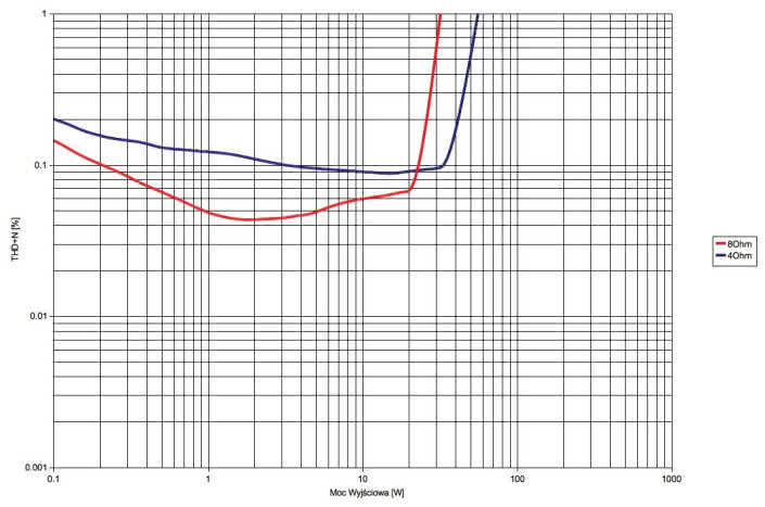

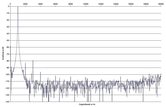

Poziom najsilniejszej trzeciej harmonicznej wynosi -79 dB, a druga leży o ok. 3 dB niżej, kolejne są już znacznie poniżej -90 dB (rys. 2). Rys. 3. ujawnia, że wzmacniacz lepiej się czuje z obciążeniem 8-omowym, zniekształcenia THD+N są wówczas znacznie niższe, poziom 0,1 % można uzyskać już przy 0,2 W, podczas gdy przy 4 omach potrzebna jest do tego moc powyżej 3 W.
