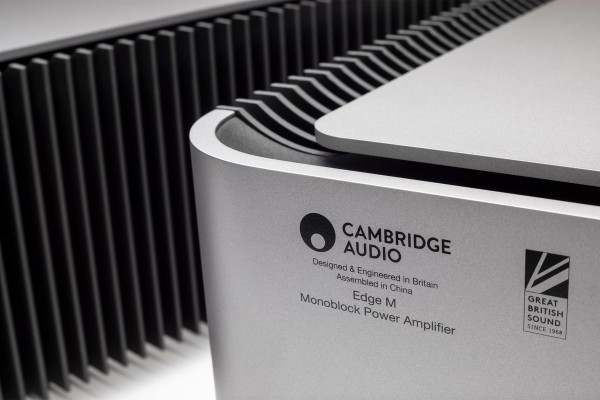

Cambridge Audio poszerzyło swoje portfolio - tym razem wprowadza do sprzedaży monobloki / wzmacniacz mocy EDGE M. Co zwraca uwagę w ich konstrukcji, to obudowa, przemyślany układ elektroniczny, a także a autorskie rozwiązania Cambridge Audio.
Great British Sound - znane audiofilom hasło przewodnie miało przyświecać konstruktorom także podczas realizacji tego projektu. Co oznacza? "Dla nas chodzi w nim o usunięcie wszelkich barier, które mogą zniekształcić lub zmienić oryginale nagranie bez dodawanie od siebie czegokolwiek. To, co słyszysz z naszych produktów, jest czyste i niefiltrowane. Brzmienie brytyjskie - to brzmienie zgodnie z zamierzeniami artysty" - mówi procducent.
Każdy z monobloków Cambridge Audio EDGE M dysponuje na wyjściu 200 watami, każdy jest w pełni zbalansowany od wejścia do wyjścia, zatem dporny na zniekształcenia. Bez względu na poziom siły głosu muzyka ma brzmieć tak, jak brzmi ona w oryginale - "nic nie zostanie dodane, ani też odebrane".
