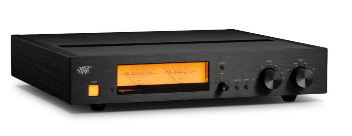

MoFi Electronics przedstawił MasterPhono, referencyjny przedwzmacniacz gramofonowy. W pełni analogowy i wykonany wyłącznie z elementów dyskretnych MasterPhono został zaprojektowany przez Petera Madnicka, cenionego inżyniera dźwięku.
Przedwzmacniacz MoFi MasterPhono ma dwa fizycznie rozdzielone bloki (obwód zasilania i obwody audio) umieszczone w pojedynczej eleganckiej obudowie. Może współpracować z dowolną wkładka MM i MC dostępną na światowych rynkach, a nawet dzięki wejściu prądowemu, z wkładkami MC o ultra niskiej impedancji.

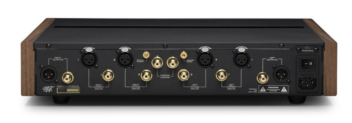

Dodatkowym atutem urządzenia są oddzielne wejścia/wyjścia zbalansowane i single-ended oraz mnogość konfigurowalnych ustawień dostępnych za pośrednictwem panelu przedniego.
Wielofunkcyjne mierniki ze wskaźnikami wychyłowymi podkreślają prawdziwie analogowy charakter MoFi MasterPhono. Wejście USB umożliwia korzystanie z nowych funkcji i aktualizacji oprogramowania, gdy tylko staną się one dostępne.
Cel jaki postawili przed sobą konstruktorzy MasterPhono był prosty: zbudować urządzenie, które odtworzy muzykę w taki sposób, by dorównać integralności dźwiękowej osiąganej przez znane na całym świecie reedycje winylowe MFSL.

• Zarówno standardowe wejście sygnału - "wejście napięciowe" - jak i "wejście prądowe" do użytku z wkładkami gramofonowymi o niskiej impedancji źródłowej oraz o bardzo niskiej impedancji (Trans-impedance dynamic loading) są realizowane łącza poprzez RCA i XLR

• 10 przełączalnych regulacji impedancji obciążenia, w tym "Custom", poprzez znajdujące się na tylnym panelu łącze RCA

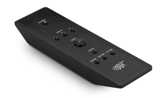

• Zdalne sterowanie obejmujące - wybór wejścia, regulację wzmocnienia, wyciszenie, tryb mono, obsługę miernika i uruchomienie filtru subsonicznego
