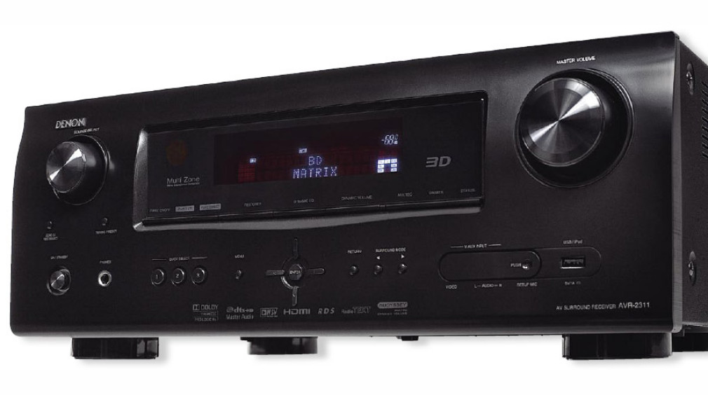

Wydaje się, że amplitunery Denona chwalą się coraz większymi wyświetlaczami, chociaż duże okienko wycięte w centrum przedniej ścianki nie jest w całości zajęte przez matrycę. Nie przeszkadza to jednak w osiągnięciu zamierzonego rezultatu - nowoczesnej formy. Część przycisków biegnie rządkiem bezpośrednio pod wyświetlaczem, inne, w tym kursory ułatwiające dokonywanie bardziej skomplikowanych ustawień, przeniesiono niżej.
System Quick Select pozwala na zakodowanie szeregu wybranych funkcji (by później błyskawicznie do tej kombinacji dotrzeć). Wejście podręczne składa się ze stereofonicznego RCA, kompozytu i złącza USB. Oprócz odczytu plików muzycznych (mp3, WMA oraz AAC) z nośników pamięci, USB może również komunikować się z iPodem.

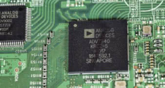

Wewnątrz obudowy panuje tłok. Na dolnym poziomie upakowano zasilacz z układami filtracji, tuż obok są końcówki mocy - po jednej parze tranzystorów na kanał. Sekcja cyfrowa znajduje się w strefie płytek umieszczonych poziomo jedna nad drugą, na samej górze.
Należy wyróżnić całą baterię procesorów Analog Devices, realizujących zarówno funkcje w obszarze audio, jak i wideo. To jednak nie niespodzianka, gdyż Denon często korzysta z tych układów. Ciekawszy jest skaler obrazu Anchor Bay Technology ABT2015 - jeden z najnowszych układów.

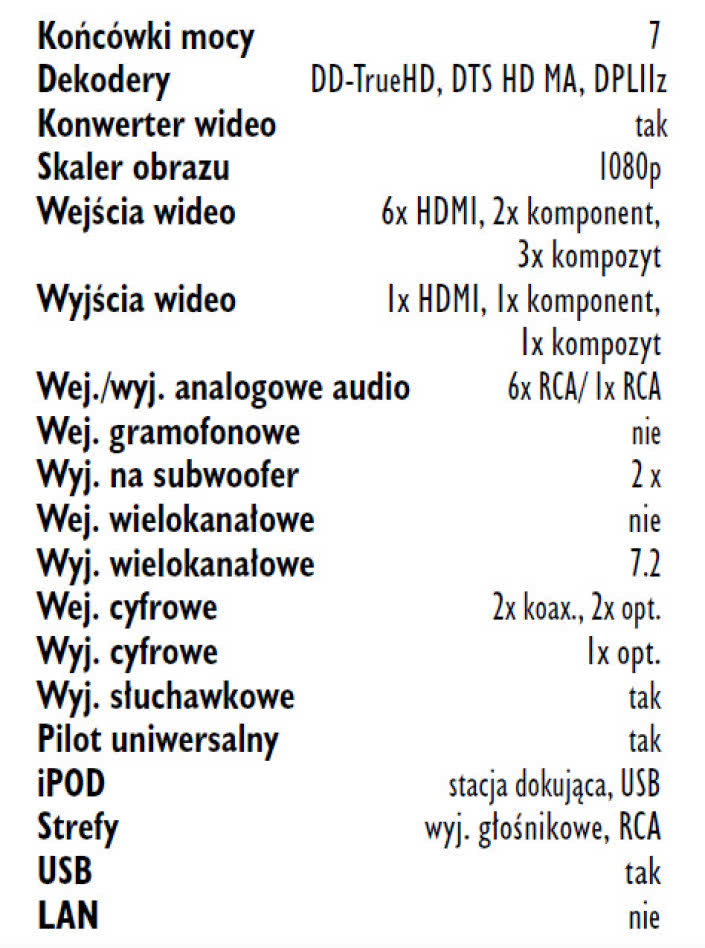

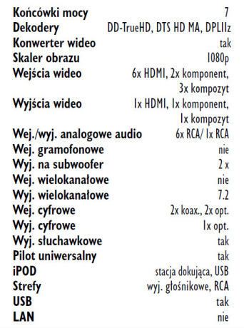

Obraz
Rodzaj Amplitunery
Ilość końcówek 7
Moc 8 [Ω] (1% THD+N, 1 kHz) [W] 2K 153
Moc 4 [Ω] (1% THD+N, 1 kHz) [W] 2K 0
Wejścia / wyjścia video HDMI/komponent/kompozyt
Skaler 1080p
Dekodery surround DD-TrueHD, DTS HD MA, DPLIIz

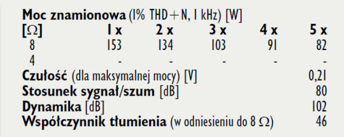

Moc wyjściowa Denona powinna sięgnąć aż 135 W, tak deklaruje producent, jednak po głębszej analizie dokumentacji okazuje się, że jest to wynik przy 6 omach, a przy typowych 8 omach możemy liczyć na 105 W. Nie ma się jednak czym martwić...

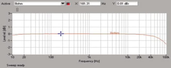

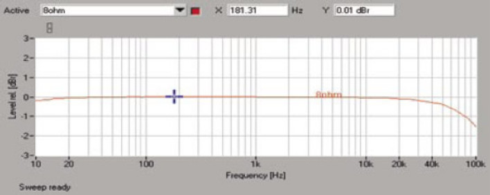

Denon potrafi wpompować w pojedyncze obciążenie 8-omowe aż 153 W albo 2 x 134 W albo 5 x 82 W. Idealnie prezentuje się czułość amplitunera - równe 210 mV. W tak ciepłych słowach nie można już, niestety, odnieść się do poziomu szumów, który osiąga -80 dB, dynamika wynosi 102 dB. Pasmo przenoszenia wygląda bardzo dobrze (rys. 1.), ze spadkiem tylko -1,6 dB przy 100 kHz.

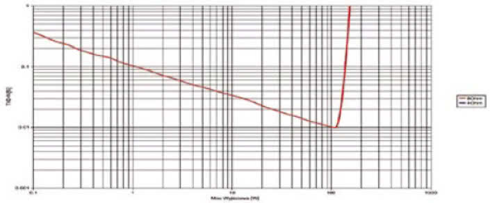

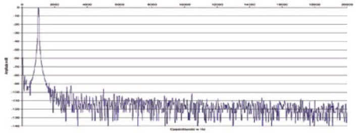

Równie bezproblemowo prezentuje się spektrum zniekształceń (rys. 2.), w którym trzecia oraz piąta to jedyne wybijające się ponad szum harmoniczne, poziom żadnej z nich nie przekracza jednak -92 dB. Wykres zniekształceń z rys. 3. mógłby prezentować się korzystniej, gdyby tylko szumy były niższe, ale nawet wraz z nimi nie jest źle. Na zniekształcenia niższe od 0,1 % można liczyć już przy mocach przekraczających 1 W. Klasyczny w rozumieniu wzmacniacza tranzystorowego kształt charakterystyki gwarantuje ten niski poziom aż do przesterowania.
