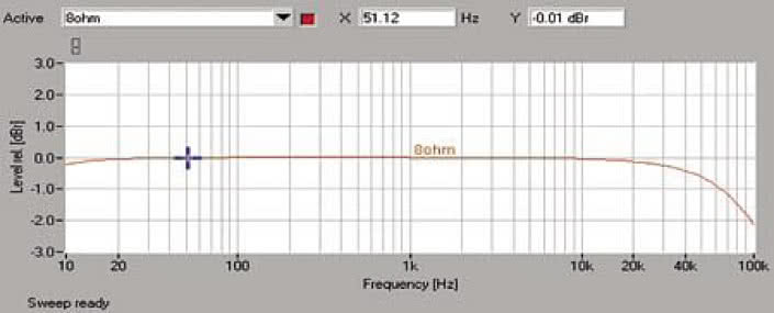

AVR260 uzbrojono w końcówki o mocy 92 W, już kwestią wydajności wspólnego zasilacza jest kształtowanie się wyników 2 x 88 W oraz 5 x 62 W - i tutaj AVR-260 wcale nie odstaje od rywali. Czułość na wejściach analogowych (mogą się przydać z racji układu Analog Bypass) wynosi 0,32 V, więc nie powinna sprawiać żadnych problemów. Najmniejszych kłopotów nie widać także w pasmie przenoszenia (rys. 1.), przy 10 Hz mamy zaledwie delikatną odchyłkę, a przy 100 kHz - spadek nie przekracza -3 dB.

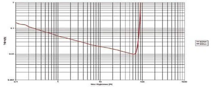

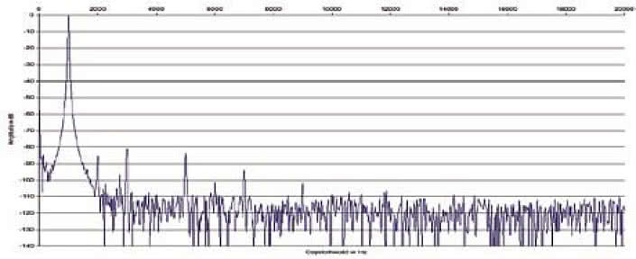

W spektrum zniekształceń z rys. 2. widać drugą przy -86 dB, trzecią przy -81 dB i piątą przy -84 dB, pozostałe już poniżej -90 dB. Szumy amplitunera nie są najniższe, jednak wynik -83 dB nie jest powodem do wstydu. Wykres z rys. 3. pokazuje zniekształcenia THD+N niższe od 0,1 % już od 0,3 W aż do przesterowania.
