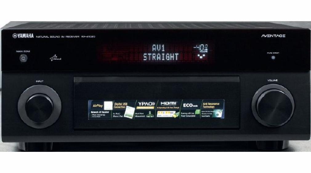

Amplituner jest ciężki i bardzo dobrze zbudowany. W tej klasie sprzętu obowiązkowym elementem jest już nie tylko metalowy panel przedni, ale również metalowe pokrętła. Górna pokrywa nie dzwoni, jest solidna i w wielu punktach (także z góry) przykręcona do wewnętrznej ramy, która z kolei została dodatkowo wzmocniona przez dolne użebrowanie.
Design

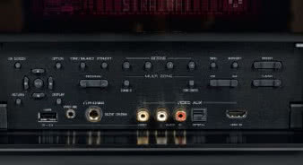

Design Yamahy bazuje na dwóch połączonych płaszczyznach; górna z błyszczącą czernią zawiera przede wszystkim wyświetlacz, dolna - bogaty zestaw regulatorów, przycisków i gniazdek. Duża klapka osłania jedna wszystko oprócz pokręteł wzmocnienia, selektora wejść, klawisza systemu Direct oraz włącznika sieciowego. Nawet promowany przez Yamahę system Scene zawędrował pod klapkę, gdzie umieszczono także rozbudowane wejście podręczne.
Yamaha nie pozbywa się żadnego ze standardów, jest więc wejście analogowe (stereo RCA i kompozyt), optyczne cyfrowe, uzupełnione nowoczesnymi HDMI oraz USB, nie pominięto także wyjścia słuchawkowego.

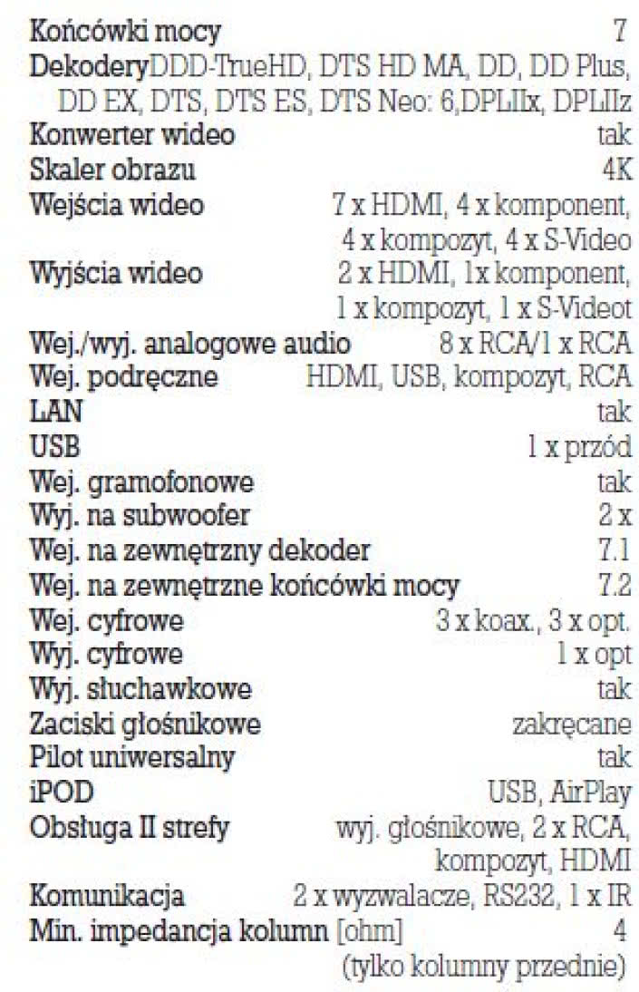

W wielu współczesnych amplitunerach, i to wcale nie tylko tych tańszych, można obserwować mocne cięcia w zakresie wyposażenia w wejścia i wyjścia. Yamaha nie przyłącza się do tego nurtu, tu wciąż liczba terminali jak i przegląd standardów są imponujące. Amplituner ma aż siedem wejść HDMI i dwa wyjścia (jedno z nich z protokołem zwrotnym ARC), a w sekcji analogowej jest równie bogato.
Aż cztery wejścia komponent współpracują z czterema kompozyt i czterema S-Video, a do tego przewidziano po jednym wyjściu każdego rodzaju. Dodatkowy komplet wyjściowy kompozytu i S-Video oddelegowano do pracy w zdalnej strefie. Yamaha nie rezygnuje także ze znanych standardów cyfrowych audio, są trzy wejścia współosiowe i trzy optyczne (optyczne jest też jedyne wyjście).
Do amplitunera podłączymy aż osiem analogowych źródeł stereofonicznych oraz gramofon z wkładką MM. Jest wielokanałowe wejście 7.1, a wyjście na zewnętrzne końcówki mocy ma postać 7.2 (dwa wyjścia dla subwooferów).
Dziewięć par zacisków głośnikowych nie oznacza dziewięciu końcówek (jak wspomniałem, jest ich siedem), ale możliwość wygodnego podłączenia dodatkowych kolumn efektowych, w zgodzie z firmowym systemem Yamahy Presence lub dekoderem Dolby ProLogic IIz.
Dodatkowe terminale mogą ewentualnie (albo-albo) zasilać bezpośrednio kolumny w drugiej strefie lub posłużyć do wykonania instalacji bi-ampingowej dla kolumn głównych. Wszystkie te opcje są skojarzone z końcówkami, umownie nazwijmy je szóstą i siódmą; pięć podstawowych niezmienie obsługuje system "bazowy" w ramach 5.1, dwie ostatnie są "dyspozycyjne".
Tylna ścianka
Na tylnej ściance jest jeszcze gniazdo sieci LAN, komplet wyzwalaczy i gniazdek systemu zdalnego sterowania oraz drugi port USB, przeznaczony do zasilania firmowego adaptera Wi-Fi YWA-10. Budowę systemu z drugą strefą można opierać na dodatkowym wyjściu HDMI, które zostało zaprojektowane właśnie w takim celu. Sygnał audio wyprowadzimy dodatkową parą terminali głośnikowych oraz dedykowanym wyjściem stereo RCA.
Nowoczesny amplituner byłby niczym bez funkcji sieciowych, Yamaha RX-A1020 ma port LAN, jest zgodna ze specyfikacją DLNA 1.5, co oznacza, że otworem stoją przed nami programowe i sprzętowe (NAS) serwery z plikami audio. Zarówno na nich, jak i na nośnikach pamięci, podłączanych do portu USB, możemy umieścić pliki WMA, MP3, AAC, WAV oraz Flac.
W przypadku tych dwóch ostatnich maksymalna rozdzielczość wynosi 24 bity/96 kHz. Jest też moduł radia internetowego. Od zeszłego roku amplitunery Yamahy obsługują protokół AirPlay (Apple). Stworzono także aplikację AV Controller, umożliwiającą sterowanie systemem oraz bezprzewodowe strumieniowanie muzyki ze smarfonów i tabletów; jest ona dostępna zarówno dla sprzętu z "jabłuszkiem", jak i konkurencji działającej pod kontrolą systemu Android.
Yamaha RX-A1020 jest bardzo dobrze wyposażony w zakresie przetwarzania sygnałów wideo, ze skalowaniem do 4K na czele. Amplitunery Yamahy są jednymi z nielicznych, do których można "oficjalnie" podłączać 4-omowe kolumny.
Co prawda jak oficjalnie, to oficjalnie - 4-omowe mogą być tylko kolumny lewa i prawa, a pozostałe mają być co najmniej 6-omowe. W praktyce wskazówki te oznaczają jednak, że do RX-A1020 możemy podłączać prawie wszystko. Trzeba tylko pamiętać o przestawieniu selektora impedancji, w domyślnym ustawieniu amplituner obsługuje kolumny 8-omowe (we wszystkich kanałach).

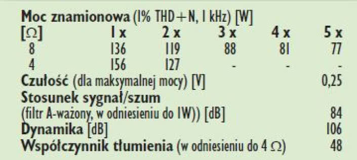

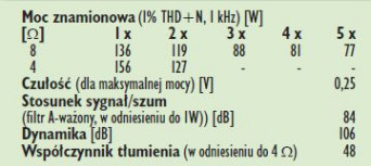

W podstawowym trybie 8-omowym amplituner ma moc 136 W w jednym kanale, 2 x 119 W w stereo oraz 5 x 77 W przy podłączeniu pięciu. Przy siedmiu nie sprawdzamy, bo nie mamy tyle obciążeń laboratoryjnych, ale użyteczność takiego badania byłaby już znikoma - w wielokanałowym "realu" nigdy siedem kanałów nie jest równocześnie obciążonych wysokim poziomem.
Czułość 0,25 V jest tylko nieznacznie niższa od standardu. Przełączając selektor impedancji w tryb 4 omów zyskujemy nie tylko możliwość podłączania takich obciążeń w najważniejszych kanałach lewym i prawym, ale także jeszcze wyższą moc - 2 x 127 W przy obydwu wysterowanych jednocześnie.

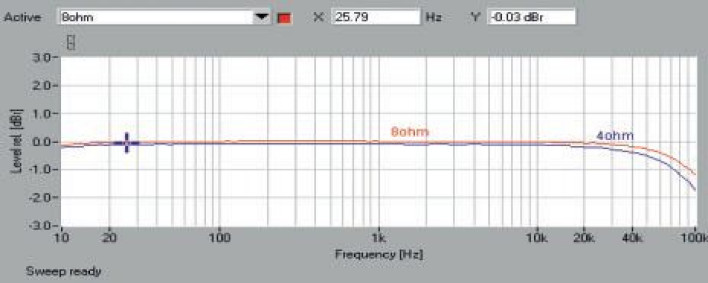

Odstęp od szumów wynosi 84 dB, to wynik typowy dla amplitunerów, niezależnie od ich ceny, ale dynamika ze względu na wysoką moc sięga 106 dB. RX-A1020 nie ma najmniejszych problemów z pasmem przenoszenia (rys.1). Przy 10 Hz poziom jest idealny, a przy 100 kHz spadek wynosi zaledwie -1,2 dB przy 8 omach i -1,8 dB przy 4 omach.

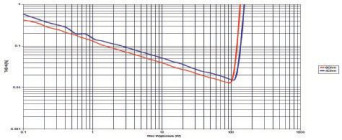

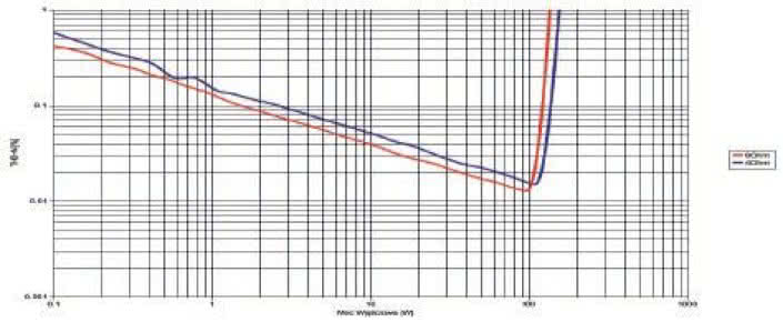

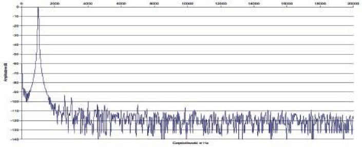

W spektrum zniekształceń harmonicznych (rys. 2) żadna harmoniczna nie zagraża bezpiecznemu poziomowi -90 dB. Zniekształcenia THD+N poniżej 0,1 % są dostępne dla mocy wyjściowej powyżej 1,3 W oraz 2,3 W, odpowiednio dla 8 i 4 omów (rys. 3). Zbliżony poziom obydwu charakterystyk świadczy o bardzo dobrym przygotowaniu układu selektora impedancji.
