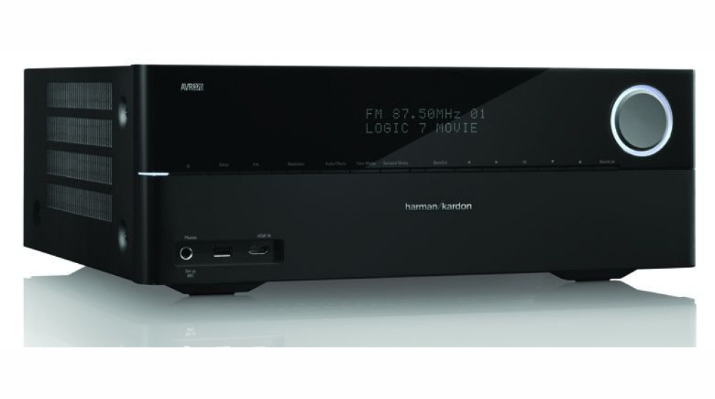

Na pierwszy rzut oka wygląda tak, jak wcześniejsze modele - dość wysoka obudowa, front podzielony na dolną metalową i górną błyszczącą powierzchnię, za którą kryje się bladoniebieski wyświetlacz. Przejście między dwoma płaszczyznami wypełnia długi rząd dyskretnych (zbyt dyskretnych, żeby były wygodne...) przycisków.
Głównym akcentem w amplitunerach Harmana Kardona był jednak podświetlany pierścień do regulacji wzmocnienia, ale projektanci najwyraźniej uznali, że czas na zmiany. amplitunerze Harman Kardon W AVR370 zastosowano pokrętło (z wyraźną fazką), zlicowane z frontem, osadzone wewnątrz srebrnej tulei, którą podświetlono (od środka) na niebiesko.
Harman Kardon przeszedł także zmiany pod względem funkcjonalnym, stając się produktem ultranowoczesnym. Pierwszą zapowiedź atrakcji mamy już na przedniej ściance, na której zainstalowano podręczne wejście HDMI oraz port USB z obsługą urządzeń Apple.

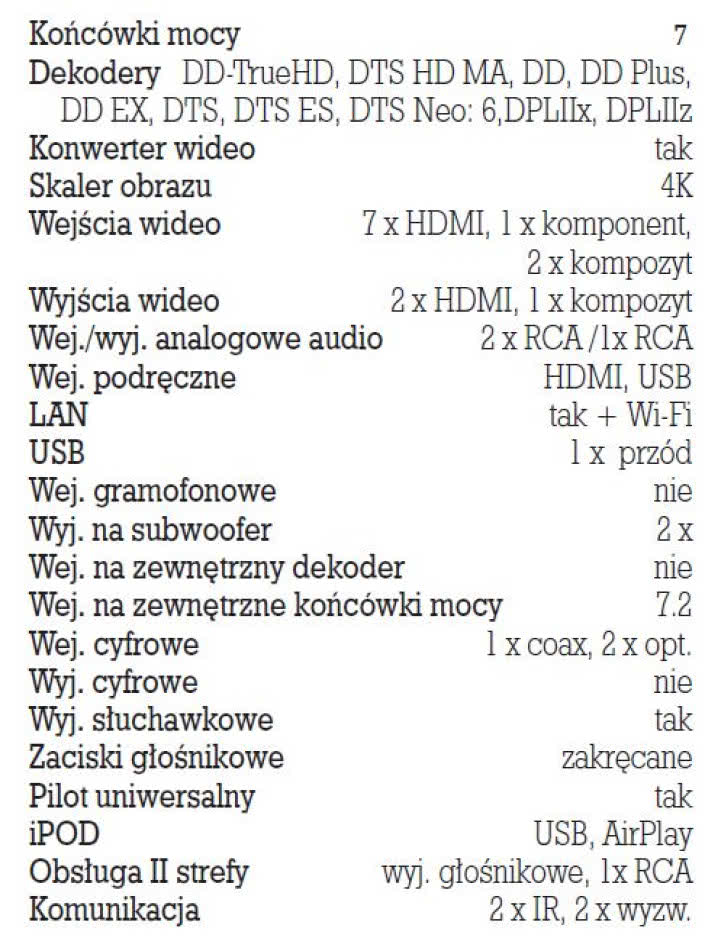

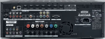

Harman Kardon W AVR370 jest urządzeniem ośmiokanałowym z siedmioma końcówkami mocy i siedmioma terminalami głośnikowymi, a według oficjalnych wskazówek akceptują one kolumny o impedancji minimum 6 omów. Obok wyjść głośnikowych jest także wyjście z przedwzmacniacza/ procesora w formacie 7.2 (dla dwóch subwooferów).
Konfiguracje
Harman Kardon W AVR370 oferuje kilka możliwych konfiguracji - najbardziej oczywistą jest oczywiście system 7.1 (lub 7.2) z siedmioma kolumnami w głównym pomieszczeniu. Ale jest także druga strefa, zasilimy ją sygnałem niskopoziomowym z dedykowanych wyjść RCA.
Jeśli jednak nie chcemy tego robić, to dwie wewnętrzne końcówki możemy przekierować do drugiego pomieszczenia, rezygnując z 7.1 na rzecz 5.1. Przewidziano także sygnały wyzwalaczy oraz wejścia dla sterowania IR, a w pudełku znajduje się drugi, miniaturowy pilot dedykowany dla drugiej strefy.
Nie licząc wyposażenia przedniej ścianki, amplituner Harman Kardon W AVR370 ma aż siedem wejść HDMI i dwa wyjścia, a wszystkie obsługują nie tylko 3D, lecz także i przyszłościowy format 4K!
Obraz możemy również doprowadzić jednym wejściem komponentowym, dwoma kompozytowymi, a wyprowadzić jednym wyjściem tego ostatniego formatu. Urządzenie ma wbudowany skaler do rozdzielczości 4K oraz konwerter analogowo-cyfrowy dla źródeł analogowych.
Są dwa stereofoniczne wejścia RCA, a także dwa gniazda optyczne i jedno współosiowe. Fajerwerki funkcjonalne dopiero się rozkręcają przy okazji portów sieci komputerowej. Harman Kardon W AVR370 umożliwia połączenia przewodowe LAN, ma też wbudowany moduł komunikacji Wi-Fi, który jest wciąż w amplitunerach wielokanałowych rarytasem.

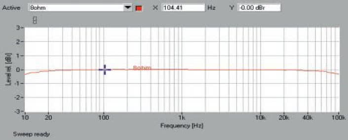

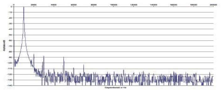

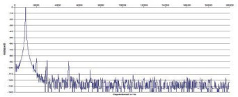

Konstrukcji samych końcówek mocy niewiele już można zarzucić. Nawet poziom szumów (wynoszący -86 dB) jest, jak na amplituner wielokanałowy, bardzo niski, dynamika sięga 107 dB. W pasmie przenoszenia (rys.1) widać wzorcową liniowość, -0,3 dB przy 10 Hz i zaledwie -0,2 dB przy 100 kHz. Zniekształcenia "przyłapane" w analizie spektrum (rys. 2) utrzymują się poniżej -80 dB, druga leży przy -84 dB, trzecia przy -88 dB, a piąta na granicy -90 dB.

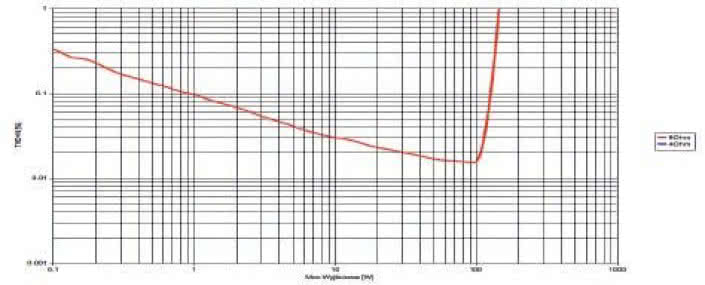

Charakterystyka na rys. 3. wygląda znów bardzo dobrze, THD+N niższe od 0,1 % zaczynają się od ok. 1 W.
