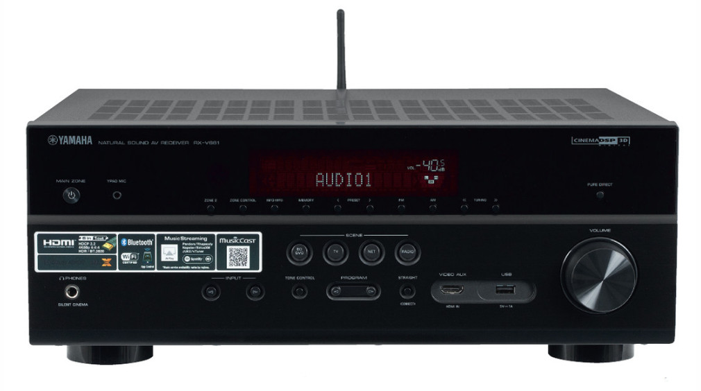

Yamaha posługuje się swoim charakterystycznym projektem. Górna część panelu nowego modelu jest pokryta płytką pleksi, pod którą znajduje się wyświetlacz. Reszta płyty czołowej jest plastikowa, co w modelach w tej cenie jest rozwiązaniem standardowym. Urządzenie jest dostępne w dwóch kolorach - czarnym oraz tytanowym. Jedyna gałka jest regulatorem siły głosu.

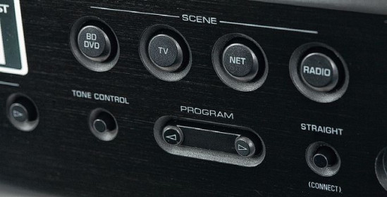

Przełącznik źródeł jest wykonany na dwóch przyciskach, zmieniając wejścia sekwencyjnie. Oprócz tego występuje tu również kompleksowy system Scene (cztery klawisze) z zaawansowaną konfiguracją wejść i parametrów w obszarze audio oraz wideo. Każdy z tych czterech przycisków również przełącza RX-V681 ze stanu gotowości do normalnej pracy.

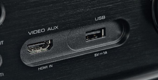

Na przednim panelu jest HDMI i USB; to drugie złącze służy do odczytu plików z pendrajwów oraz twardych dysków. Maksymalne parametry obsługiwanych plików sięgają 24 bit/192 kHz (dla Flac, Alac pozostaje z ograniczeniem 24/96) i 5,6 MHz w przypadku DSD. Port USB nie współpracuje z urządzeniami Apple (poza funkcją ładowania).

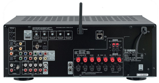

Na tylnym panelu od razu zwracają uwagę dodatkowa para sprężynkowych gniazd głośnikowych. To tylko dodatkowe zaciski; RX-V681 ma siedem końcówek mocy i właśnie tyle solidnych, zakręcanych terminali głośnikowych; pod sprężynki wciska się kable do drugiej strefy lub systemu Presence, a także kanałów efektowych formatów Dolby Atmos czy DTS:X.
RX-V681 ma siedem końcówek mocy, ale dziewięć par zacisków głośnikowych. Dodatkowe, sprężynkowe, mogą służyć do podłączenia kolumn efektowych, Presence lub zestawu dla drugiej strefy.

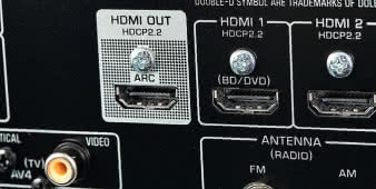

Z sześciu wejść HDMI (w tym jedno na przednim panelu) trzy obsługują 4K. Wyjście jest jedno, oczywiście 4K, HDCP2.2, jest tutaj również HDR i kanał zwrotny ARC. Amplituner ma skaler 4K oraz konwerter wizyjny, potrafi przyjąć sygnał analogowy i wysłać go do telewizora przez HDMI, jednak upskalowanie działa wówczas dla sygnałów 480i/576i (kompozyt i komponent).

Podręczne wejście HDMI na przednim panelu nie obsługuje 4K HDCP2.2, za to Yamaha ma skaler do UHD oraz konwerter sygnałów wizyjnych. Gniazdo USB pozwala na odczyt plików z pendrajwów oraz twardych dysków, nie obsługuje przenośnych urządzeń Apple.

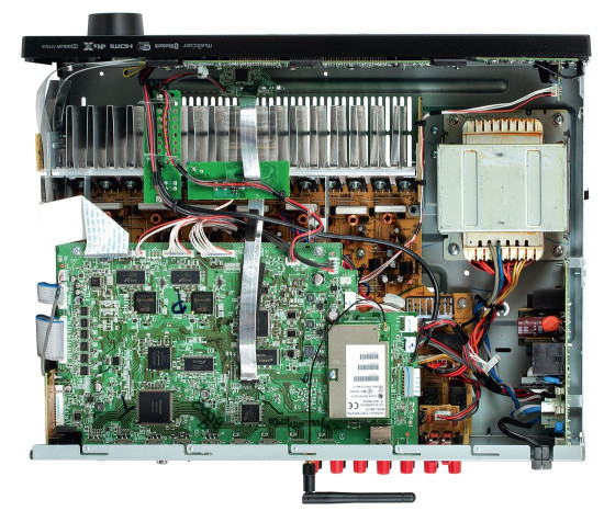

Konstrukcja Yamahy opiera się na kilku głównych modułach. Końcówki mocy nie zajmują całej szerokości obudowy, jest sporo miejsca na transformator. Radiator jest pojedynczy, czternaście tranzystorów wyjściowych (po jednej parze na kanał) przykręcono blisko siebie, Yamaha korzysta z komponentów firmy Sanken – 2SA1695/2SC4468.
Firma jest też przekonana do procesorów surround z rodziny Cinema DSP firmy Texas Instruments, które prowadzą dekodowanie najnowszych formatów, a przy okazji o pakiet algorytmów do efektów wirtualnych. Jedną z bardziej imponujących sfer nowego amplitunera jest sekcja DAC-a. Łącznie wykorzystano bowiem aż sześć niezależnych przetworników C/A - dwa Burr Brown PCM5101A i cztery PCM5102A.
Pierwszy jest stereofoniczny, przyjmuje sygnały o rozdzielczości 32 bit i próbkowaniu 384 kHz, identyczne parametry osiąga drugi typ układów, przy czym można go pochwalić za niższy poziomem szumów. Niestety, nie ustaliłem szczegółów aplikacji wszystkich przetworników.
Ciekawostką jest również obecność wydajnego procesora Altera Cyclone - to układ FPGA, który jest często stosowany w dwukanałowym sprzęcie... Denona, gdzie odpowiada między innymi za upsampling, np. do firmowej funkcji tego ostatniego AL32.
Wraz z wprowadzeniem w zeszłym roku platformy MusicCast, Yamaha opracowała nowe moduły komunikacyjne dla swoich urządzeń. Taki właśnie element - NW01 - trafił do RX-V681, zamknięty w metalowej puszce obwód zajmuje się zarówno komunikacją Bluetooth, jak i WLAN, inteligentnie przełączając pomiędzy nimi wspólną antenę.
Cztery przyciski umożliwiają szybki dostęp do najważniejszych źródeł, można im też przypisać wiele dodatkowych ustawień.

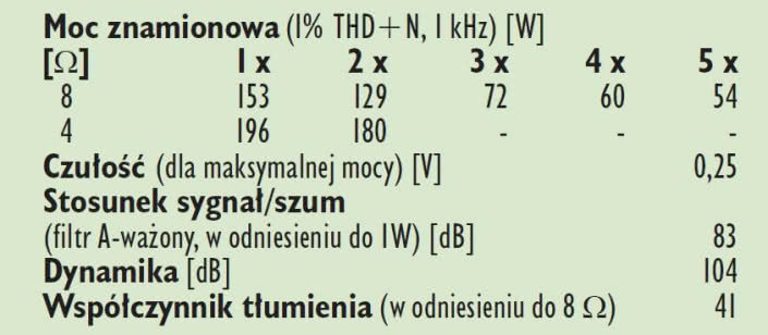

Yamaha chwali się mocą 150 W (w jednym kanale), przy obciążeniu 4-omowym, z którym większość amplitunerów wielokanałowych miała do niedawna kłopoty.
Yamaha była kiedyś wyjątkiem, wprowadziła własne rozwiązanie - selektor impedancji - taki układ trafi ł też do najnowszego modelu, z tym jednak ograniczeniem, że 4-omowe obciążenia można podłączać tylko do kanałów przednich.
Yamaha RX-V681 dostarcza wówczas moc aż 196 W (jeden kanał wysterowany) oraz 2 x 180 W. Przy 8 omach jest trochę mniej, ale wciąż wartości 153 W i 2 x 129 W robią wrażenie. W trybie pięciokanałowym (przy 8 omach) mamy 5 x 54 W. Odstęp od szumów to dość dobre (jak na amplituner) 83 dB, dynamika dociera do 104 dB.

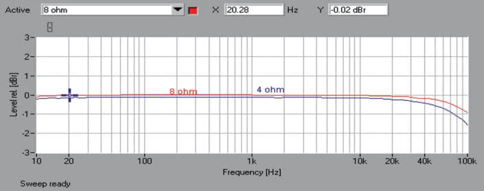

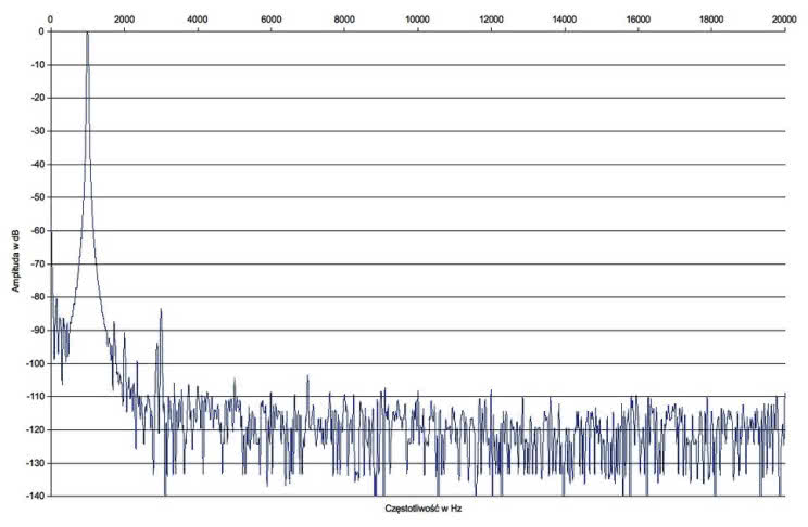

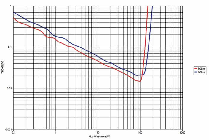

Charakterystyka przenoszenia (rys.1) jest świetna, bez spadku przy 10 Hz i tylko niewielkimi przy 100 kHz, odpowiednio -1 dB oraz -1,5 dB dla 8 i 4 omów. Jedyną dobrze widoczną harmoniczną jest trzecia (rys. 2), sięga do -83 dB, a pozostałe leżą poniżej -90 dB.
Zniekształcenia THD+N niższe 0,1 % można osiągnąć dla mocy wyjściowej od 2 W przy 8 omach oraz 4 W przy 4 omach.
