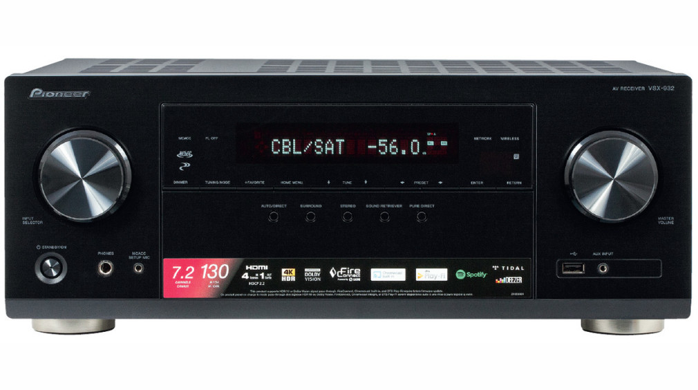

Plastikowy front... nieźle udaje metal, tradycyjny układ przycisków i pokręteł, bez ekstrawagancji. Dostępny w odmianie czarnej i srebrnej. Choć Pioneer często stosuje końcówki mocy klasy D, to w tym przypadku trzyma się klasy AB. Sekcja cyfrowa z ultranowoczesnym przetwornikiem C/A.

Regulacje mają klasyczną, łatwo rozpoznawalną formę - pokrętła głośności i wyboru wejść, wiele przycisków do przeskakiwania pomiędzy trybami przestrzennymi i do obsługi tunera. Wyświetlaczowi towarzyszą dodatkowe wskaźniki pracy kilku ważnych układów, np. automatyki kalibracyjnej MCACC.

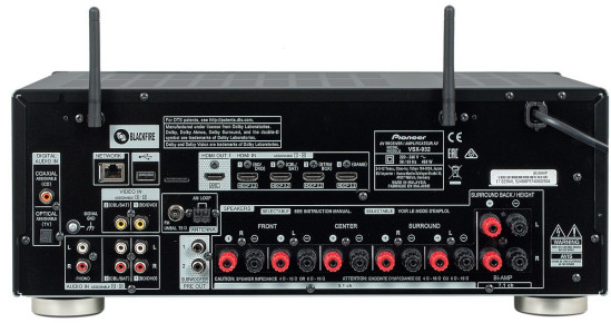

Pioneer VSX-932 - złącza
Gniazda na przednim panelu tworzą typowy zestaw - oprócz wyjścia słuchawkowego i wejścia na mikrofon kalibracyjny dostajemy analogowe wejście liniowe (mini-jack) oraz złącze USB, do którego podłączymy nośniki pamięci (pliki audio). Drugie złącze USB (o takiej samej funkcjonalności) znajduje się z tyłu.
Pioneer VSX-932 ma siedem końcówek mocy i siedem par zacisków głośnikowych. Do każdego z nich podłączymy kolumny o impedancji 8 albo 4 Ω (wymagana konfiguracja w menu). Dolby Atmos oraz DTS:X pozwalają uruchomić system 5.1.2, przy ustawieniu 5.1 "zbędną” parę końcówek można oddelegować do bi-ampingu kolumn lewej i prawej.
Amplituner opiera się głównie na sygnałach cyfrowych, ale jest tutaj też coś bardzo analogowego - wejście gramofonowe (MM). To jedyny tak wyposażony amplituner z tej trójki. Są też dwa wejścia liniowe oraz dwa cyfrowe (jedno optyczne i jedno współosiowe), a w sekcji wideo - dwa wejścia kompozyt.
Gniazd powinno wystarczyć, choć trudno się oprzeć wrażeniu, że z każdą kolejną generacją jest ich coraz mniej...
Liczba wejść HDMI jest raczej typowa dla zauważalnego trendu (czyli redukcja postępuje), cztery gniazda tego typu powinny jednak wystarczyć, podobnie jak jedno wyjście. Standardem jest już także wsparcie dla sygnałów 4K. Wszystkie wejścia obejmuje specyfikacja HDCP 2.2, gniazda są zgodne z rozszerzeniami HDR10, Dolby Vision i BT.2020.
Pioneer VSX-932 potrafi skalować sygnał 1080p do formatu 4K, pozostałe są wysyłane na zewnątrz w oryginalnej formie (co dotyczy także wejścia kompozyt). Obok portu sieciowego LAN amplituner ma dwie anteny dla bezprzewodowych standardów Bluetooth (kodowanie SBC oraz AAC) oraz Wi-fi (2,4 GHz oraz 5 GHz).

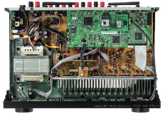

Chociaż z każdym sezonem impulsowe końcówki mocy trafiają do coraz tańszych amplitunerów Pioneera, to jeszcze nie dotarły do poziomu Pioneera VSX-932. Jego wzmacniacze są układami liniowymi, bazują na tranzystorach Sankena, i na pewno nie będziemy się z tego powodu martwić. Aby zwiększyć sprawność, Pioneer zastosował autorskie rozwiązanie nazwane "Direct Energy".
Do dekodowania sygnałów surround służy czterordzeniowy procesor Cirrus Logic, a konwerter DAC pochodzi z firmy AKM - to świeżutki układ AK4438, ośmiokanałowy, imponujący obsługą sygnałów PCM aż 32 bit/768 kHz, jednak takich sygnałów do VSX-932, podobnie jak do Denona, skutecznie nie dostarczymy.
W nieco droższych amplitunerach Pioneer stosuje impulsowe końcówki mocy, tutaj są jeszcze klasyczne układy liniowe, stawiające duże wymagania sekcji zasilającej.
