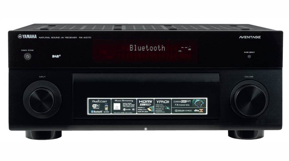

Yamaha RX-A1070 - front

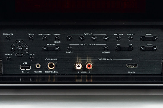

Przyjęto styl "czystego" frontu, ukrywając większość manipulatorów pod dużą klapką. Poza nią pozostały jedynie dwa "oczywiste" pokrętła - selektor źródeł oraz regulacja wzmocnienia, włącznik zasilania i specyficzny, wyeksponowany przycisk trybów bezpośrednich Pure Direct (odłączający wszystko, co zbędne, w tym wyświetlacz). Matryca jest duża, świeci delikatną bielą uzupełnioną czerwonymi akcentami.
W palecie przycisków (już pod klapką) jest firmowy system szybkiego wyboru Scene, sterowanie zdalną strefą, tunerem i klawisze kursorów do nawigacji po menu. Możemy do tych celów użyć również pilota, ale klawisze w samym urządzeniu mają też specjalne kompetencje - poprzez ich odpowiednią kombinację wywołamy ukryte menu, dające dostęp np. do ustawień selektora impedancji.
Pod klapką pojawia się wiele przycisków, właściwych dla konstrukcji wielokanałowej.

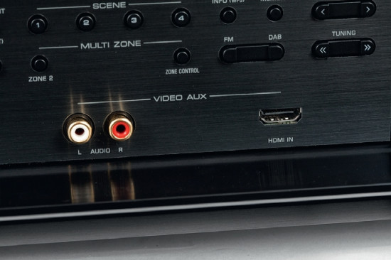

W strefie gniazd podręcznych mamy wyjście słuchawkowe, wejście na mikrofon kalibracyjny, USB (odtworzymy w ten sposób muzykę z nośników pamięci), HDMI oraz analogowe wejście RCA (bez towarzystwa kompozytowego obrazu).

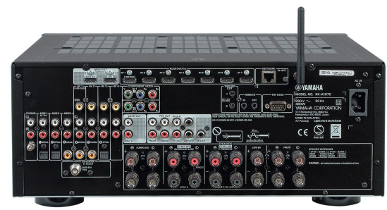

Zestaw gniazd na tylnej ściance prezentuje się nieco skromniej niż u konkurentów, co ma głównie (choć nie tylko) związek z mniejszą liczbą terminali głośnikowych (wynikającą z konfiguracji końcówek mocy), których w Yamaha RX-A1070 jest "tylko" dziewięć. Wzmacniaczy mamy siedem, dodatkowa para gniazd zapewnia elastyczność (np. bi-amping, druga strefa, przednie kanały efektowe Presence).

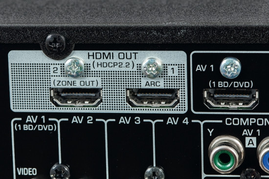

Yamaha RX-A1070 ma siedem wejść HDMI i dwa wyjścia HDMI: jedno dla głównego pomieszczenia (wspiera ARC), a drugie dla zdalnej strefy. Możliwości wyprowadzenia sygnału do sąsiedniego pomieszczenia uzupełniają jeszcze analogowe gniazda RCA.
Jest dziewięć par zacisków głośnikowych, a końcówek mocy "tylko" siedem. W RX-A1070 postawiono za to wyjątkowo mocno na tryby wirtualne.

W podręcznym panelu Yamahy rezygnowano tylko z analogowego wejścia wideo, jest analogowe audio (RCA) oraz oczywiście HDMI.

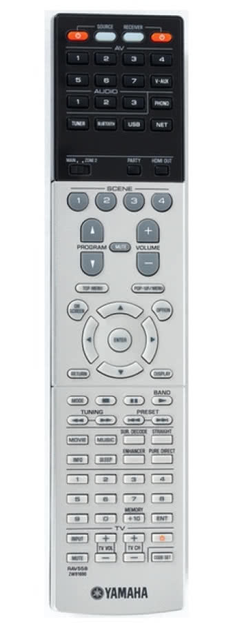

Jest podstawowy "pilot" AV Controller, sterownik dla ekosystemu MusicCast (którego częścią RXA1070 może się stać) oraz kolejna w tym gronie aplikacja AV Setup Guide, będąca czymś w rodzaju wirtualnego asystenta konfiguracji. Nie jest to obowiązkowe (jak i w ogóle pomysł biegania ze smartfonem wokół samowystarczalnego amplitunera) i uzupełnia bazowy proces instalacyjno-kalibracyjny.

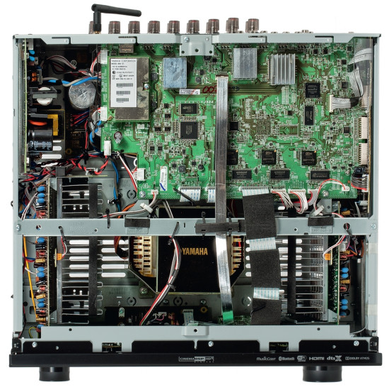

W przypadku RX-A1070 Yamaha podkreśla wzmocnienia mechaniczne (rama typu H z wewnętrznymi usztywnieniami), specjalną, antywibracyjną konstrukcję nóżek i staranne rozplanowanie obwodów wewnątrz. Pozwala na to sama obudowa, która jest (co doskonale widać na tle konkurentów) duża i pojemna. Podczas gdy w SR6012 Marantza i AVR-X4400H Denona końcówki mocy są stłoczone (jest ich zresztą więcej), w RX-A1070 "siedzą" luźniej, co poprawia również warunki ich chłodzenia.

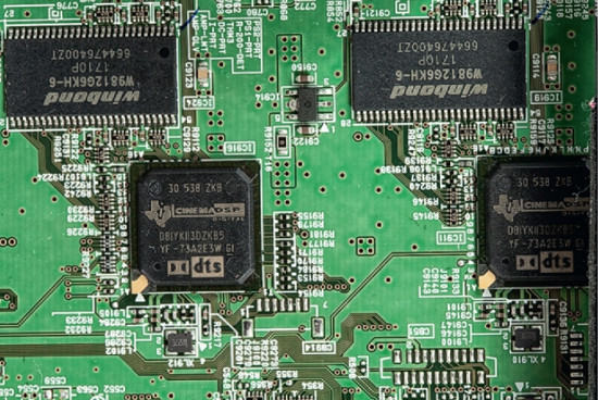

Końcówki podzielono pomiędzy dwa moduły z radiatorami i płytkami drukowanymi i umieszczono nie w poprzek (jak w większości tańszych amplitunerów), ale wzdłuż obudowy - po dwóch jej stronach, a pomiędzy nimi osadzono duży transformator rdzeniowy. Skrzynka jest na tyle głęboka, że w jej tylnej części zostało wystarczająco dużo miejsca, aby można było tam ulokować kompletny tor przedwzmacniacza/procesora A/V.
Podczas gdy konkurenci wybierają procesory Analog Devices, Yamaha jest od lat wierna układom rodziny Cinema DSP firmy Texas Instruments.
Yamaha kontynuuje w sekcji dekodującej tradycję procesorów Cinema DSP (Texas Instruments), oczywiście na przestrzeni lat układy się zmieniają, a w tym roku (i w serii Aventage) po raz pierwszy zastosowano aż trzy scalaki - zmusiły do tego rozrastające się tryby dekodowania surround i kreowania wirtualnej przestrzeni, w której Yamaha czuje się jak ryba w wodzie; do pływania na głębinach niezbędna jest jednak duża moc obliczeniowa układów cyfrowych.
Od kilku lat w amplitunerach z gamy Aventage, Yamaha stosuje bardzo dobre przetworniki C/A ESS Technology z serii Sabre; główny układ ES9006A znamy już z wcześniejszych generacji (występował np. w RX-A1060). Teoretyczna, maksymalna dynamika układu wynosi 120 dB, scalak obsługuje osiem kanałów, do każdego dostarczymy sygnał PCM 24 bit/192 kHz.
Yamaha od dawna określa swoje urządzenia mianem "Natural Sound". W przypadku RX-A1070 na pewno jest to uprawnione, mimo że nie trafia dokładnie w sedno sprawy. O ile łatwo było zarysować różnice między AVR-X4400H (Denonem) i SR6012 (Marantzem), o tyle trzeba się bardziej wysilić, aby zdefiniować relację między Marantzem a Yamahą - przynajmniej w trybie stereo; w trybie wielokanałowym nie będzie z tym kłopotu.
Główny przetwornik DAC to ESS Technology ES9006, obok na płytce drukowanej widać jeszcze miejsce na drugi taki układ; prawdopodobnie Yamaha stosuje ten sam bazowy druk dla kilku modeli amplitunerów.

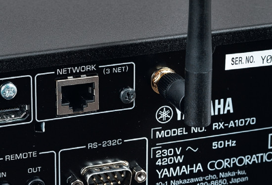

Tylko jedna antena obsługuje zarówno Wi-Fi, jak i?Bluetooth. Ten ostatni jest tutaj wyjątkowy – pozwala nawet przesłać sygnał do słuchawek.
Amplitunery są na stałe wpięte w sieć komputerową - inaczej sterowanie za pomocą smartfonowych aplikacji nie byłoby możliwe (są co prawda systemy bazujące na komunikacji Bluetooth, ale należą one do rzadkości). Otwiera to również możliwości sterowania za pomocą komputerowych przeglądarek www oraz bazujących na tym protokole systemów firm trzecich.

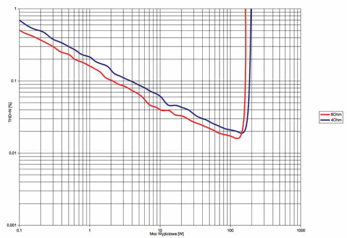

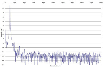

Yamaha nie obiecuje bardzo wysokiej mocy, deklarując ją na poziomie 120 W przy 8 Ω, a więc znacznie niższym niż Denon i Marantz. W rzeczywistości RX-A1070 potrafi znacznie więcej, zwłaszcza gdy skusimy się na podłączenie kolumn 4-omowych. Ale po kolei.
Przy "standardowym" obciążeniu 8-omowym, przy wysterowaniu jednego kanału dostajemy 163 W (a więc dokładnie tyle, ile z Denona), w konfiguracji stereo - 2 x 150 W, dalej 5 x 69 W (tu już wyraźnie mniej, niż konkurenci) i finalnie, przy obciążanych siedmiu kanałach – 7 x 49 W.
Selektor pozwala wybrać tryb nazwany "6 omów". W instrukcji można "doczytać", że w dwóch kanałach przednich dozwolone jest nawet (w tym trybie) podłączenie impedancji kolumn 4-omowych. Opcję taką sprawdziliśmy w pomiarach, uzyskując aż 196 W przy jednym kanale wysterowanym i 2 x 141 W przy dwóch.
Widać więc, że układ skalibrowano zupełnie inaczej niż w Denonie i Marantzu, wyzwalając większą moc, równocześnie zabezpieczając urządzenie przed "ugotowaniem" (albo przed przekroczeniem norm). Można też podejrzewać, że selektor impedancji to tylko atrapa, wzmacniacz tranzystorowy w naturalny sposób zwiększa moc przy obciążeniu niższą impedancją (o ile ma odpowiednią "wydajność prądową").

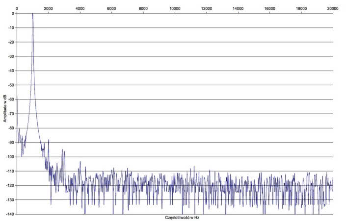

Czułość RX-A1070 wynosi 0,26 V, typowy jest też umiarkowany odstęp od szumu – 82 dB; dynamika osiąga 104 dB. Pod tym względem wszystkie trzy amplitunery osiągają podobne wyniki.

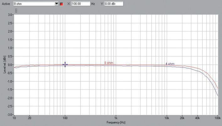

Na rys.1. widać ładne charakterystyki częstotliwościowe, przy 10 Hz spadek jest śladowy (-0,2 dB), a przy 100 kHz -1,4 dB dla 8 Ω i -1,8 dB dla 4 Ω. Najsilniejsza w całym spektrum (rys. 2) jest druga harmoniczna, ale jej poziom wynosi niskie -88 dB, o kolejnych kilka decybeli niżej leży trzecia.
