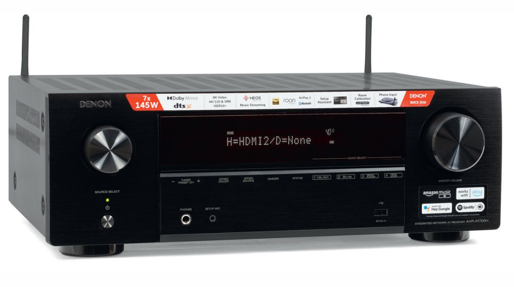

Denon AVR-X1700H - panel przedni
Denon AVR-X1700H jest przede wszystkim kontynuacją znanych rozwiązań, do których dodano kilka nowości. Przyciski wkomponowano w listwę graniczącą z wyświetlaczem. Warto wśród nich wyróżnić układ czterech "pól" szybkiego wyboru, pod którymi można zaprogramować różne sekwencje funkcji.

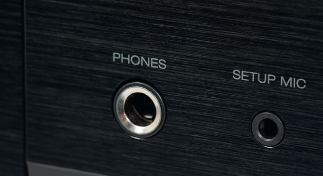

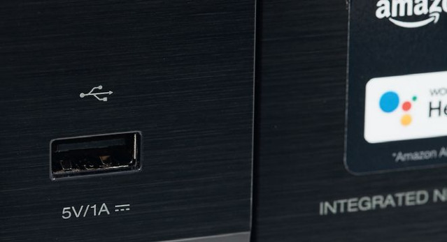

Przedni panel przyłączeniowy został zredukowany do gniazda USB (odtwarzanie plików muzycznych), wyjścia słuchawkowego oraz gniazdka na mikrofon systemu automatycznej kalibracji; nie ma tutaj żadnego HDMI. Wybór wejść i głośność regulujemy dużymi pokrętłami – trudno wymyślić coś wygodniejszego, koło też zostało już wynalezione…

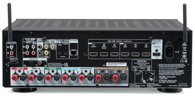

... i tylny, czyli złącza
Na tylnym panelu przygotowano gniazda dla różnych źródeł, chociaż nie ma ich aż tyle, jak to bywało w najbardziej "wypasionych" amplitunerach, a nawet w modelach ze średniej półki jeszcze kilka lat temu.
Zmieniły się potrzeby i obyczaje, tłokiem na tylnej ściance mało komu się zaimponuje, więc można poczynić niegroźne oszczędności. Denon pozostawił dwa analogowe wejścia wideo oraz jedno wyjście w standardzie kompozytowym. Oczywiście na pierwszym froncie są gniazda HDMI. Jest ich tutaj sześć.
Współczesne amplitunery AV mają mniej gniazd niż dawniej, mimo to wciąż pozostają liderami w tej dziedzinie.

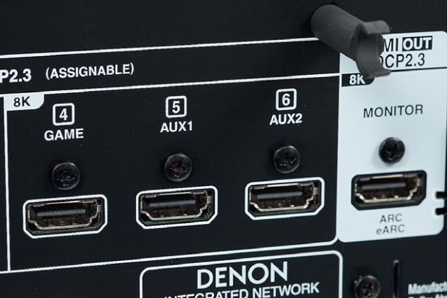

Połowa obsługuje sygnały 8K, a połowa – 4K. Wyjście jest jedno (8K) wraz z protokołem eARC. Brak przetwornika analogowo-cyfrowego uniemożliwia przejście sygnałem kompozytowym na standard HDMI, jest jednak (w ramach sekcji HDMI) skaler 8K.

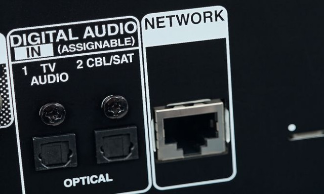

W obszarze gniazd audio są dwa cyfrowe (optyczne) i analogowe, a wśród nich gramofonowe (dla wkładek MM). Nie ma wyjść wielokanałowych (pozwalających podłączać zewnętrzne końcówki mocy), oczywiście są wyjścia sygnału LFE (nawet dwa).
Do wejść zaliczamy też złącze LAN, a komunikacji bezprzewodowej służą dwie anteny – jedna Wi-Fi, a druga Bluetooth. BT działa nawet dwukierunkowo, potrafi nie tylko przyjąć sygnały ze źródła, ale też wysłać je do słuchawek.

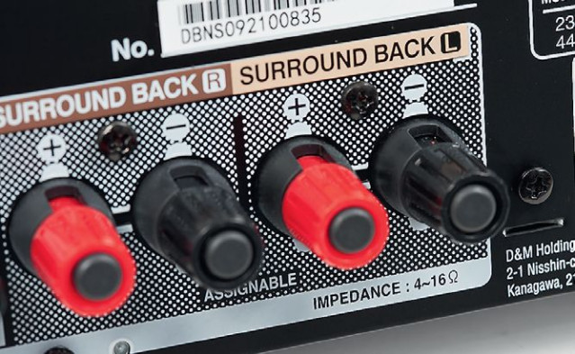

Jest siedem par wyjść głośnikowych, a dwie z nich (skrajne) można dowolnie konfigurować, np. dla zdalnej strefy.

Gniazdo LAN (i anteny) oznaczają u Denona obecność całego systemu HEOS.

Tym razem wejście podręczne ogranicza się do jednego złącza – USB – też tracącego na znaczeniu wobec bezprzewodowego przesyłania plików muzycznych.

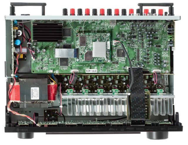

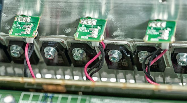

Mimo doświadczeń z impulsowymi końcówkami mocy, w amplitunerach AV Denon trzyma się układów liniowych. Zasilacz bazuje na transformatorze rdzeniowym, końcówki mocy (w klasie AB) ulokowano wzdłuż przedniej ścianki, na jednym dużym radiatorze; w każdym kanale pracuje para tranzystorów.
Z tyłu umieszczono dużą płytkę cyfrową z układami audio i wideo. Główny procesor dekodujący (audio) to Cirrus Logic CS49844 samodzielnie rozprawiający się ze wszystkimi nowoczesnymi standardami surround. Konwersję cyfrowo-analogową przeprowadzą cztery stereofoniczne Burr Browny.
Sekcję HDMI podzielono na dwie grupy, trzy z sześciu wejść przyjmą sygnały 8K.

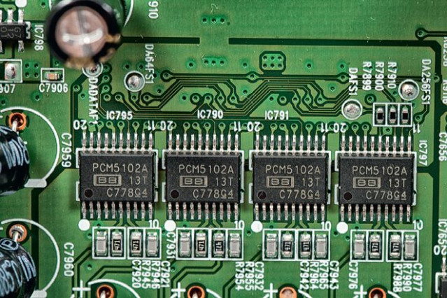

Zamiast jednego 8-kanałowego przetwornika C/A, w AVR-X1700H zastosowano „kwadrygę” układów dwukanałowych.

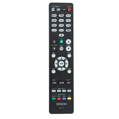

Pilot jest wygodny, w orientacji pomaga zróżnicowana wielkość i kolor przycisków.

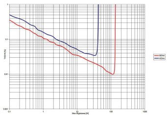

Denon podaje moc przy 8 Ω, ma ona wynosić 80 W, ale uwaga: przy znacznie niższym niż standardowy poziomie THD+N – 0,08%. Przy 1% można się więc spodziewać lepszych rezultatów… I faktycznie są one lepsze, i to znacznie.
Przy 8 Ω i dwóch kanałach wysterowanych jednocześnie (czyli w pracy stereofonicznej) mamy aż 2 x 121 W – to grubo ponad dwa razy więcej niż z Onkyo i Pioneera.
Przy podłączaniu kolejnych kanałów moc systematycznie spada, poprzez 5 x 63 W do 7 x 49 W, ale w każdej konfiguracji Denon ma przewagę. Jego piętą achillesową jest spadek mocy przy włączeniu selektora impedancji w trybie 4-omowym.
Wtedy moc spada radykalnie, do niewiele ponad 40 W w każdym kanale, chociaż już niezależnie od tego, ile ich obciążymy jednocześnie. Znamy amplitunery Denona z takiego asekuracyjnego zachowania, wynikającego z nadrzędności celu ograniczenia wydzielania ciepła (które wzrosłoby nawet przy takiej samej mocy na obciążeniu 4-omowym względem 8-omowego).
Aż taki margines bezpieczeństwa wydaje się nadmierny, ale możemy zignorować te zalecenia, wynikające bardziej z obowiązujących norm bezpieczeństwa, niż starań o jak najlepsze parametry i brzmienie, pozostawiając tryb 8-omowy również przy obciążeniu 4-omowym (tym bardziej że możemy nawet nie być świadomi, że mamy do czynienia z taką impedancją, bowiem producenci kolumn częściej, niż powinni, obiecują 8 Ω). Wtedy AVR-X1700H pójdzie na maksa i wyciśnie prawie 2 x 200 W!
Albo prawie 5 x 140 W, dopiero przy siedmiu kanałach wysterowanych jednocześnie moc już wyraźnie spada – do 7 x 57 W, kiedy to amplituner się wyłączył. W praktyce takie wysterowanie wszystkich kanałów pewnie się nie zdarzy.

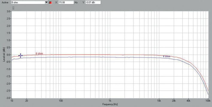

Charakterystyki częstotliwościowe (rys. 1) prezentują się bardzo dobrze, przy 100 kHz spadki dla obydwu obciążeń nie sięgają -3 dB.

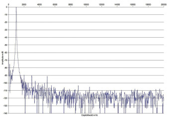

W spektrum harmonicznych (rys. 2) najsilniejsze druga, trzecia oraz piąta docierają zaledwie do -90 dB.
