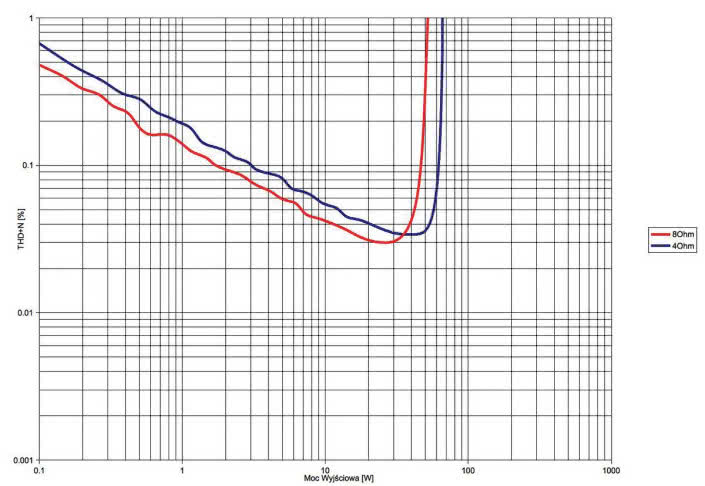

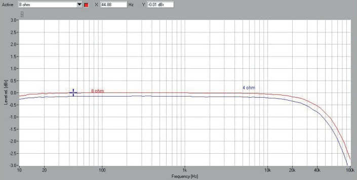

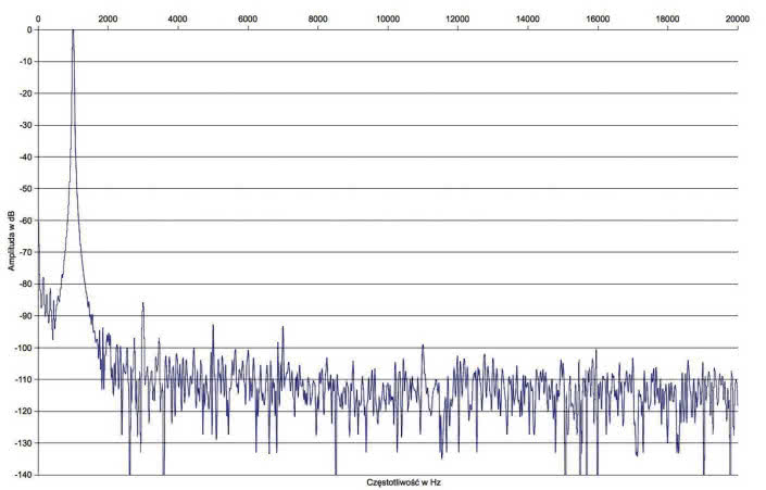

Laboratorium Onkyo TX-NR6100
Wyniki pomiarów TX-NR6100 i VSX-935 są bardzo podobne, niemal identyczne, i tak samo jak relacje z prób odsłuchowych, można by je połączyć lub skopiować, korygując tylko delikatnie niektóre wartości. Aż kusi, żeby pójść tak na skróty… Możemy to jednak wykorzystać również jako okazję do rozszerzenia komentarza. Napiszę więc jeden raport i podzielę go na dwie części, z których pierwszą zamieszczę tutaj, a drugą – w ramce Laboratorium VSX-935.
Specyfikacje firmowe w obydwu przypadkach podają różne wartości (chociaż są prowadzone w podobnym "stylu"). Onkyo zapowiada 100 W przy 8 Ω, ale co ciekawe, przy THD+N = 0,08%, a nie standardowym 1%, tak jakby "odczytał" zniekształcenia przy założonej mocy, a nie moc przy założonych zniekształceniach. Można też trafi ć na informację aż o 210 W na kanał, jednak przy bardzo wysokich 10% THD+N i obciążeniu 6-omowym.
Z kolei w takich nietypowych warunkach (10% THD+N, 6 Ω) Pioneer zapowiada 170 W, a przy 0,08% i 8 Ω – 80 W, a więc mniej niż Onkyo. Bezpodstawnie, bo w rzeczywistości ich moc jest taka sama (w granicach błędu dla różnych egzemplarzy takiej samej konstrukcji).
Przejdźmy więc do naszych ustaleń. Moc przy 8 Ω, przy 1% THD+N, wynosi tylko ok. 50 W, znacznie mniej niż obiecywano i znacznie mniej niż z Denona, ale na pocieszenie – taka moc utrzymuje się (z minimalną stratą) również przy pięciu kanałach wysterowanych jednocześnie, natomiast przy siedmiu spada do nieco ponad 40 W.
Przy obciążeniu 4 Ω i selektorze impedancji w takim położeniu moc wzrasta – do ok. 2 x 65 W, ok. 5 x 55 W i ok. 7 x 45 W. Jeżeli selektor pozostanie w pozycji 8 Ω, a podłączymy 4 Ω (co stanie się nieraz, ze względu na praktykę producentów kolumn podawania impedancji 4-omowej dla faktycznie konstrukcji 4-omowych), nic złego się nie stanie, moc nawet jeszcze wzrośnie – do ponad 70 W przy wysterowaniu dwóch kanałów, i prawie 60 W przy wysterowaniu pięciu; dopiero jednoczesne wysterowanie siedmiu, zarówno dla Onkyo i Pioneera, spowodowało włączenie się obwodów zabezpieczających. Ciąg dalszy w Laboratorium Pioneera.
