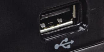

Na skraju lewej strony mamy wyłącznik stand-by z dużą białą kontrolką, po prawej - gniazdo USB. Możemy przezeń odtwarzać muzykę i filmy. Instrukcja mówi, że obsługuje ono pliki muzyczne w mp3 do 320 kbps, WMA i AAC. Jak się okazało podczas odsłuchu, bez problemu akceptuje także pliki WAV aż do 24 bitów i 192 kHz.
