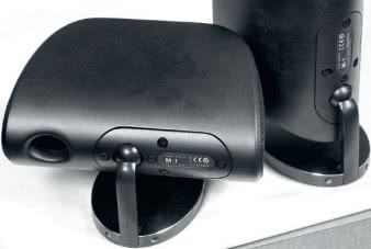

Zawias kulowy nie jest przecież techniczną rewolucją, a jednak okazuje się, że nie każdemu udało się przygotować tak wygodny i niezawodny sposób wyregulowania / ustawienia. B&W M-1 wyciągamy z pudełka z już zamocowaną podstawką, a naszym zadaniem jest tylko poluzowanie i dokręcenie śruby po ustawieniu podstawki w żądanej pozycji.
Cały temat instalacji został przez B&W rozpoznany i opracowany bardzo starannie, jakby ktoś to przećwiczył "na żywo", a nie tylko zaprojektował na ekranie komputera. Podłączenie kabla - bez problemu zdejmujemy gumowe "dno" podstawki, kabel jednak wprowadzamy z boku małym otworem, a tam końcówki wkładamy w zaciski. Banalne?
Diabeł tkwi w szczegółach i nieraz w takich sytuacjach kląłem na czym świat stoi... Tutaj, w bardzo ograniczonym miejscu, w podstawce odlanej z przewodzącego metalu, wpinałem dość grube przewody, które bezpiecznie układały się w plastikowych, izolujących korytkach.
Potem kabel biegnie już ukryty w nodze podstawki. W komplecie dostajemy też uchwyt ścienny, którego nie zakładałem - tu pracy jest trochę więcej, bo trzeba najpierw zdemontować podstawkę - ale to akurat robi się "raz na zawsze" albo co najmniej na dłuższy czas.

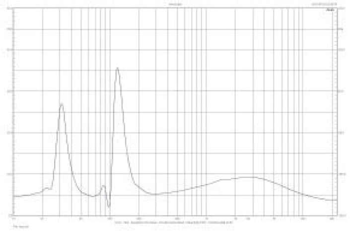

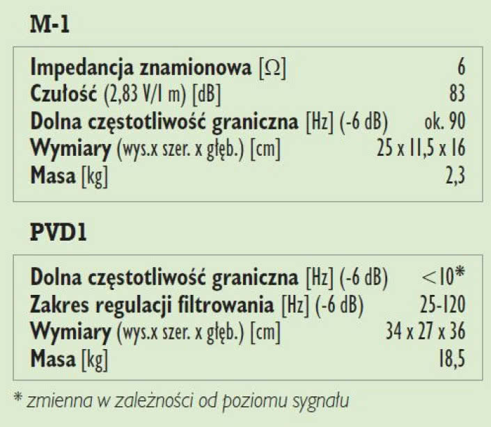

B&W przygotowało konstrukcje uwzględniające takie właśnie "warunki środowiskowe", impedancję znamionową M-1 można ustalić jako dostatecznie łatwe 6 omów, widząc ok. 5-omowe minima w zakresie niskich częstotliwości (lokalna zapaść przy 100 Hz do wartości 2,5 oma ma tak wąskopasmowy charakter, że nie powinna wywołać problemów, skądinąd jest ciekawa, bo jej pochodzenie trudno ustalić).

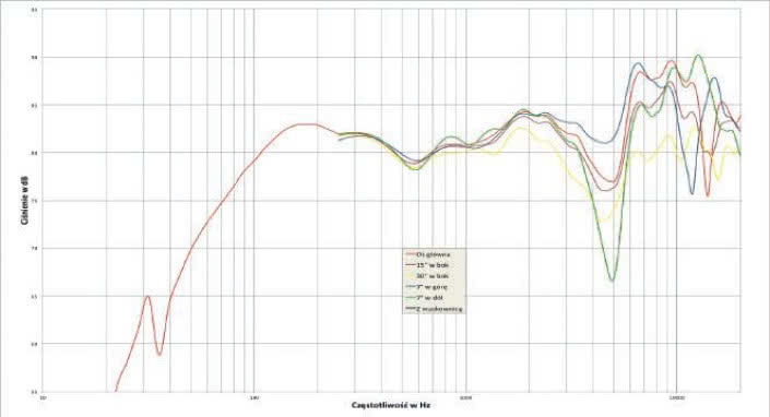

Charakterystyka przetwarzania jest mocno pofalowana, siedząc na osi głównej spotkamy się najpierw z jej osłabieniem przy ok. 5 kHz, a powyżej - z wyeksponowaniem okolic 10 kHz. Chcąc uniknąć płynącego stąd rozjaśnienia, możemy usiąść niżej (oś -7O), wówczas jednak osłabienie przy 5 kHz pogłębi się. Aby wypełnić ten dołek, powinniśmy usiąść wyżej (oś +7°), wtedy jednak góry pasma mamy najwięcej. Idealnej charakterystyki nie znajdziemy, ale przynajmniej mamy wybór.
W zakresie niskich częstotliwości spadek -6 dB widzimy przy ok. 90 Hz; powinno wystarczyć dla standardowego łączenia przy 80 Hz. Czułość 83 dB może się komuś wydawać umiarkowana, ale to całkiem dobry poziom dla tak małej konstrukcji o impedancji 6 omów.

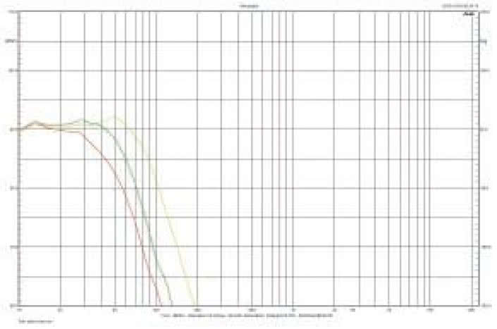

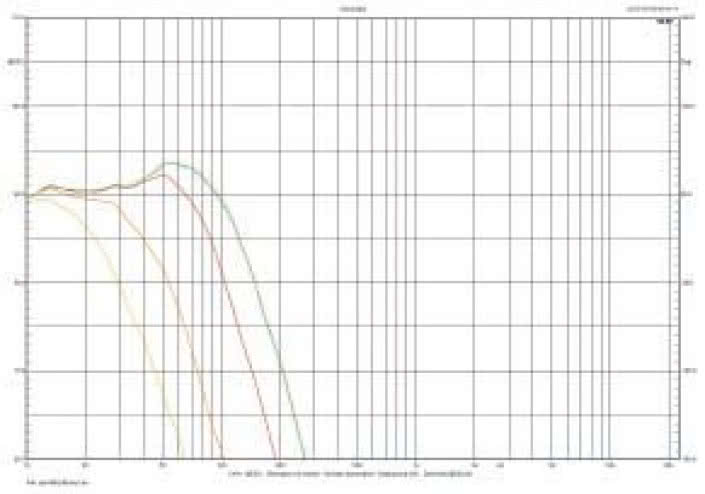

Na rys. 3a widać działanie trzech przykładowych (wybranych z dłuższej listy) opcji filtrowania, zapisanych w pamięci PV1D, a pozwalających na szybkie zestrojenie subwoofera z określonym modelem zespołów głośnikowych B&W.
Najniższą górną częstotliwość graniczną (-6 dB) widzimy przy wybraniu 805 Diamond (krzywa zielona), następnie CM5 (zielona) i wreszcie najwyższą - dla systemowych M-1; tutaj spadek -6 dB pojawia się przy 80 Hz (dokładnie tam, gdzie powinien, co oceniamy znając charakterystykę M-1).
Znacznie niższe "odcinanie" dla CM5 i 805 Diamond, leżące w pobliżu ich "naturalnych" dolnych częstotliwości granicznych, oznacza, iż poczyniono założenie, że we współpracy z PV1D nie będą one jakkolwiek filtrowane "od dołu". To słuszne o tyle, że filtrowanie w PV1D ma się odbywać wtedy, gdy wyłączone jest filtrowanie w zewnętrznym procesorze AV (lub nie ma go w ogóle w systemie stereofonicznym, a więc wtedy, gdy kolumny główne po prostu nie mogą być fi ltrowane).
Gdybyśmy jednak w systemie z zewnętrznym procesorem (amplitunerem) chcieli przeprowadzić podział wyżej i "odciążyć" pracujące w systemie kina domowego np. 805 Diamond czy M-1 od niskich częstotliwości, też jest to możliwe, ale wówczas trzeba przejść na zupełnie inny tryb - dzielenia pasma i fi ltrowania "na zewnątrz", a nie wykorzystywania opcji w PV1D; tutaj należy wtedy ustawić jak najszersze pasmo.
To kwestie ogólne, które powracają w pytaniach Czytelników - gdzie regulować? W procesorze czy na płycie subwoofera? Albo tu, albo tam, w zależności od możliwości i potrzeb, ale nie tu i tam jednocześnie; PV1D dylematów wynikających z takiego wyboru sam z siebie nie rozwiązuje, ale znacznie ułatwia realizację opcji zestrojenia subwoofera z konkretnymi głośnikami B&W przy wyłączonym fi ltrowaniu w zewnętrznym procesorze (lub jego braku).
Na rysunku tym zwraca jednak szczególną uwagę co innego - charakterystyki przechodzą przez 20 Hz i biegną w stronę granicy naszego zakresu pomiarowego, czyli 10 Hz, w zasadzie bez żadnego spadku!!!
To strasznie eksploatuje głośniki (wywołuje bardzo dużą amplitudę nawet przy dostarczeniu umiarkowanej mocy), ale widocznie są one na to przygotowane, jednocześnie przy wysokich poziomach wysterowania układ kontrolujący będzie głośnik "oszczędzał", tłumiąc sygnały subsoniczne. Taką "bezkompromisową", liniową charakterystykę uzyskujemy przy wyborze "equalizacji" EQ1 (są jeszcze EQ1, EQ3 i EQ4, o czym dalej), bez względu na wybór filtrowania dolnoprzepustowego.

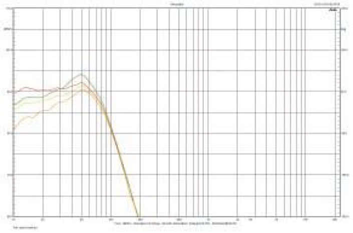

Wpływ zmiany "equalizacji" na kształt charakterystyki, tym razem przy ustalonym filtrowaniu dla M-1, widać na rys. 3c. Opcja EQ2 (przedstawiana przez producenta jako bardziej "kinowa"), eksponuje okolice 50 Hz i lekko tłumi zakres poniżej 30 Hz - ale różnica względem EQ1 jest niewielka nawet przy 10 Hz - to niecałe 3 dB.
Nieco skuteczniej "oszczędzają" głośnik opcje EQ3 i EQ4, dają odpowiednio spadki ok. 4 dB i ok. 8 dB przy 10 Hz, nie eksponując zarazem 50 Hz, ale i tak są to charakterystyki, jakich się w innych subwooferach nie spotyka (nadzwyczaj wysoki poziom poniżej 20 Hz).

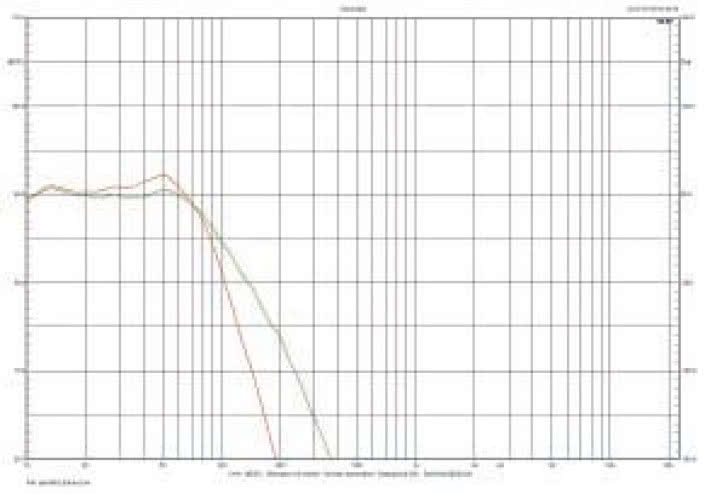

Na ostatnim rysunku (3d) pokazujemy tylko dwie charakterystyki (ale podobnych par można by wygenerować bardzo wiele), obydwie ustalone dla EQ1 i filtrowania 80 Hz, ale przy różnych nachyleniach zbocza - 4. albo 2. rzędu (druga łagodniejsza).
Wcześniej wszystkie charakterystyki były mierzone przy ustawieniu nachylenia 4. rzędu, ale wraz z płynnym ustawieniem górnej częstotliwości granicznej, zawsze można zmieniać i ten parametr (nie przy wyborze charakterystyki "katalogowej", np. dedykowanej dla M-1, bo wtedy kształt górnego zbocza jest ściśle określony, ale i wtedy można zmieniać EQ).
W subwooferach aktywnych najczęściej stosuje się filtrowanie 4. rzędu, ale zdarza się, że lepsze efekty daje filtr 2. rzędu - to już jednak zabawa dla ekspertów.
