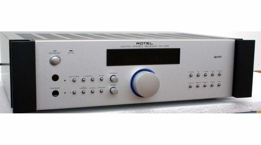

Rotel RX 1052 - obudowa
Obudowa ma klasyczny dla Rotela ciemnoszary kolor, po bokach umieszczono masywne metalowe ozdobniki przypominające uchwyty do montażu w 19" szafie instalacyjnej. Nic z tego - to informacja dla instalatorów - wspomnianych uszu nie da się wykorzystać do tego celu. Lakier na obudowie na charakterystyczną dla Rotela chropowatą fakturę, co nadaje Rotel RX-1052 technicznego sznytu.
Przednia ścianka zrobiona jest z aluminiowego odlewu. Ulokowany na środku wyświetlacz jest niewielki, ale czytelny dzięki temu, że użyta matryca punktowa pokazu je informacje dużymi znakami.

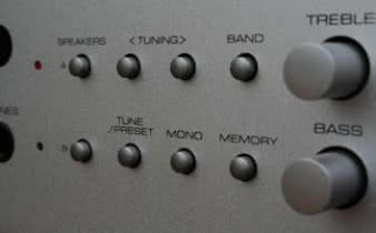

Na przednim panelu nie żałowano przycisków, zresztą w przypadku tego urządzenia takie rozwiązanie wydaje się nawet całkiem eleganckie.
Z lewej strony obsługujemy tuner, regulujemy niskie i wysokie częstotliwości, włączamy kolumny, z prawej zaś dostajemy dostęp do przełącznika źródeł (bezpośredniego) oraz do uruchamiania stref.

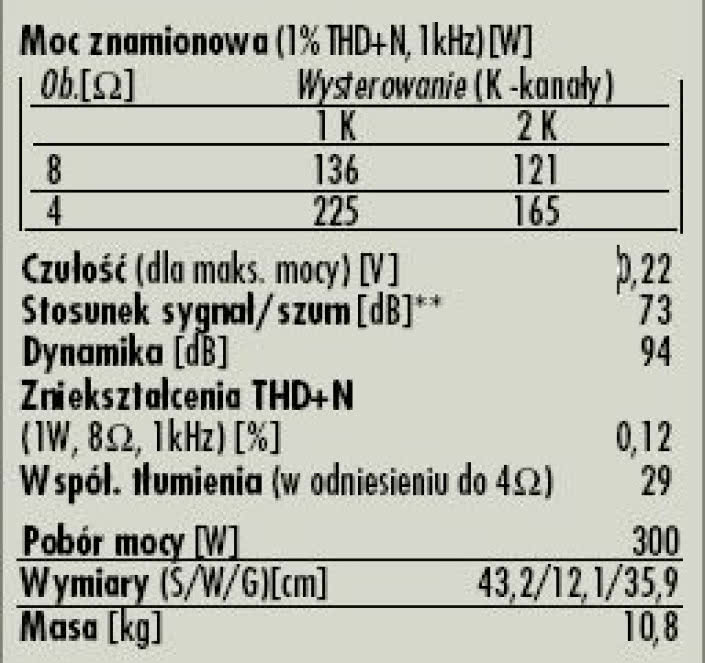

Moc4 [W] 225
Moc8 [W] 136

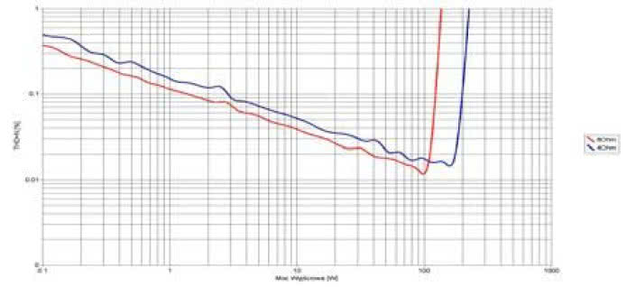

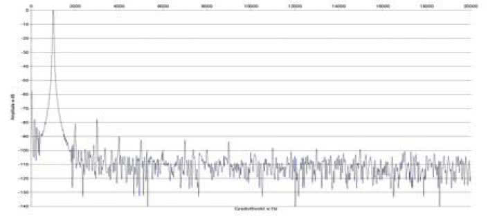

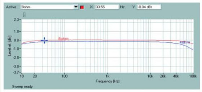

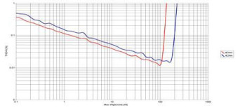

Poziom szumów jest niestety dość wysoki, S/ N wynosi więc tylko 73dB, w związku z czym dynamika nie chce być wyższa od 94dB. Pasmo przenoszenia (rys.1) jest świetne. Producent chwali się przedziałem 10Hz-70kHz z maksymalnym spadkiem -3dB, ale są to deklaracje mocno niedoszacowane. Absolutnie perfekcyjnie przedstawia się charakterystyka dla 8 omów, 10Hz przy -0.4dB i 100kHz na tym samym poziomie. Przy 4 omach dla 100kHz mamy wciąż dobre -1.1dB.
Na rys.2 widać trzecią harmoniczną, której poziom to -78dB oraz drugą przy -81dB, pozostałe już pod linią -90dB.
