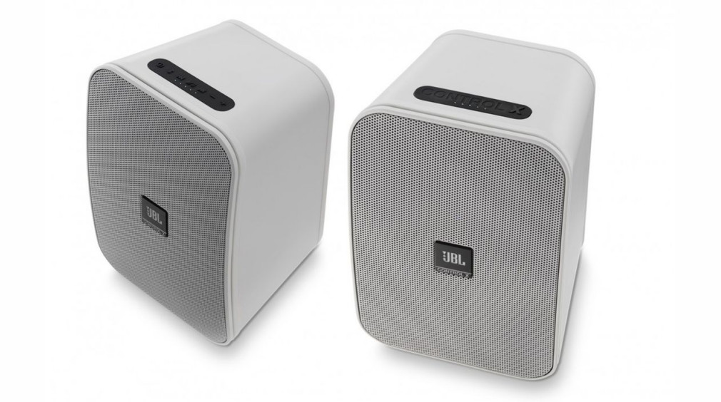

Jako konstrukcja bazowa posłużyły wyglądające bardzo podobnie głośniki bluetooth Control X, które doposażono w układy bezprzewodowe, zapożyczone z kolei z modelu Xtreme. Od wiosny dostępne są dwie wersje kolorystyczne - czarna i biała - ale na horyzoncie jest też czerwona.
Obudowa głośników, chociaż niewielkich rozmiarów, jest dość ciężka, delikatnie zaokrąglona, pokryta miękkim, "gumowanym" tworzywem. Od razu sugeruje to, że JBL Control X Wireless są głośnikami o szerokim zastosowaniu, mogą być ustawione w domu, ale także "wyprowadzone" w teren, powinny wytrzymać trudy częstego przestawiania i zmiennych warunków atmosferycznych.

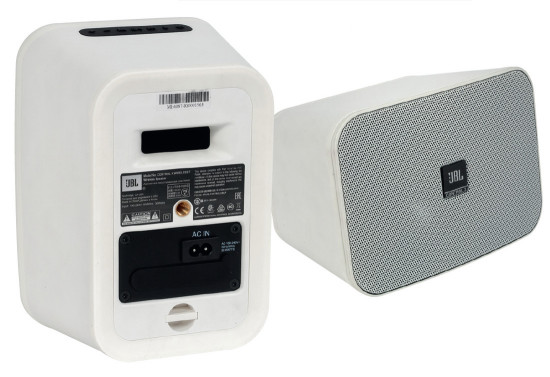

Uchwyty z tyłu pozwalają na montaż ścienny, podczas gdy zasilanie akumulatorowe zapewnia jeszcze inne możliwości wykorzystania.

Każdy z monitorów został wyposażony we własną końcówkę mocy, komunikacja (przesył sygnału z jednostki nadrzędnej) odbywa się bezprzewodowo.
Każdy monitor ma swój własny wzmacniacz (o mocy 30 W, w klasie D), ale podobnie jak w Zensorach 1 AX, zwrotnica jest pasywna (moc rozdzielana jest między głośniki nisko-średniotonowy i wysokotonowy przez pasywne filtry - dolnoprzepustowy i górnoprzepustowy - tak jak w konwencjonalnych kolumnach); dlatego też obydwa monitory są podłączane do zasilania (każdy należy też naładować oddzielnie, aby potem, jak przekonuje producent, cieszyć się dźwiękiem przez 4 godziny).

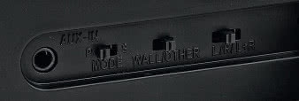

Dostępne są różne tryby pracy: stereo, mono (wtedy obydwa grają dokładnie to samo - sumę L + P), kanały stereo można zamieniać i dołączać kolejne pary głośników (w sumie może być ich cztery pary). Mikrohebelek jest związany ze zmianą charakterystyki - pozwala dostosować brzmienie (korekcja niskich częstotliwości) do miejsca instalacji: tuż przy ścianie lub z dala od niej.

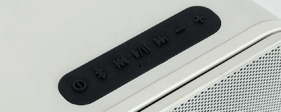

Na górnej ściance obudowy (jednostki "nadrzędnej") znajduje się przejęty z głośnika Xtreme panel sterowania, na którym znajdują się nie tylko włącznik, regulacja głośności, ale także przyciski sterowania odtwarzaczem (przez Bluetooth) i funkcja parowania ze źródłami.

Cały panel sterujący jest wodoodporny, przyciski przykryto gumową uszczelką.
Zacząłem od testu w środowisku, w którym pewnie JBL Control X Wireless znajdzie się stosunkowo najrzadziej, ustawiając głośniki na podstawkach, w odległości kilkudziesięciu centymetrów od ścian. W takich warunkach ustawienie kompensacji dołu na "Other" (drugą pozycją jest "Wall") wydawało się sensowne, jednak szybko stało się jasne, że basu jest za dużo.
Po przełączeniu na Wall (w założeniach optymalizacja dla montażu ściennego) wciąż był mocny, ale taki można już było zaakceptować, a nawet podziwiać i cieszyć się, że małe głośniki grają tak dziarsko i bez kompleksów.

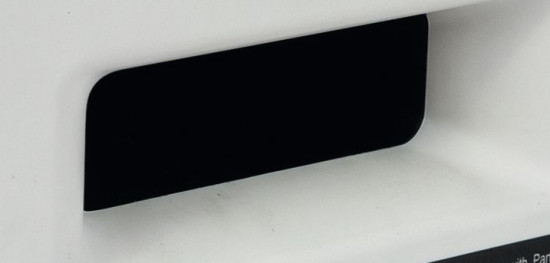

Szczelina bas-refleksu znajduje się na tylnej ściance.
Gdy wyniosłem Control Wireless X do ogrodu, sytuacja była jeszcze inna; wówczas opcja Other była zdecydowanie lepsza niż Wall. W warunkach otwartej przestrzeni potrzebujemy nadwyżki basu, który rozchodzi się bez odbić, a więc "ucieka".
